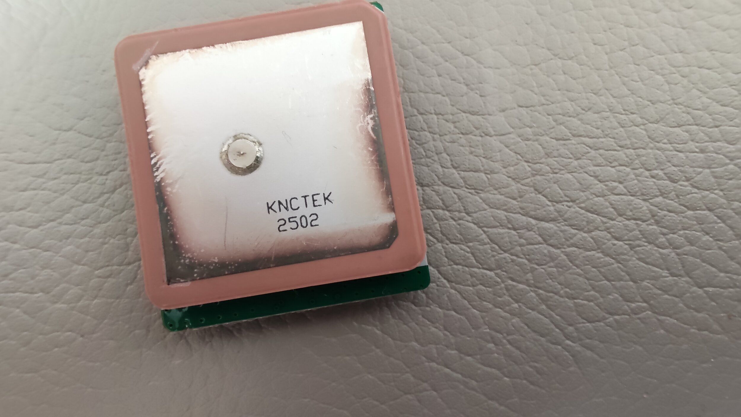

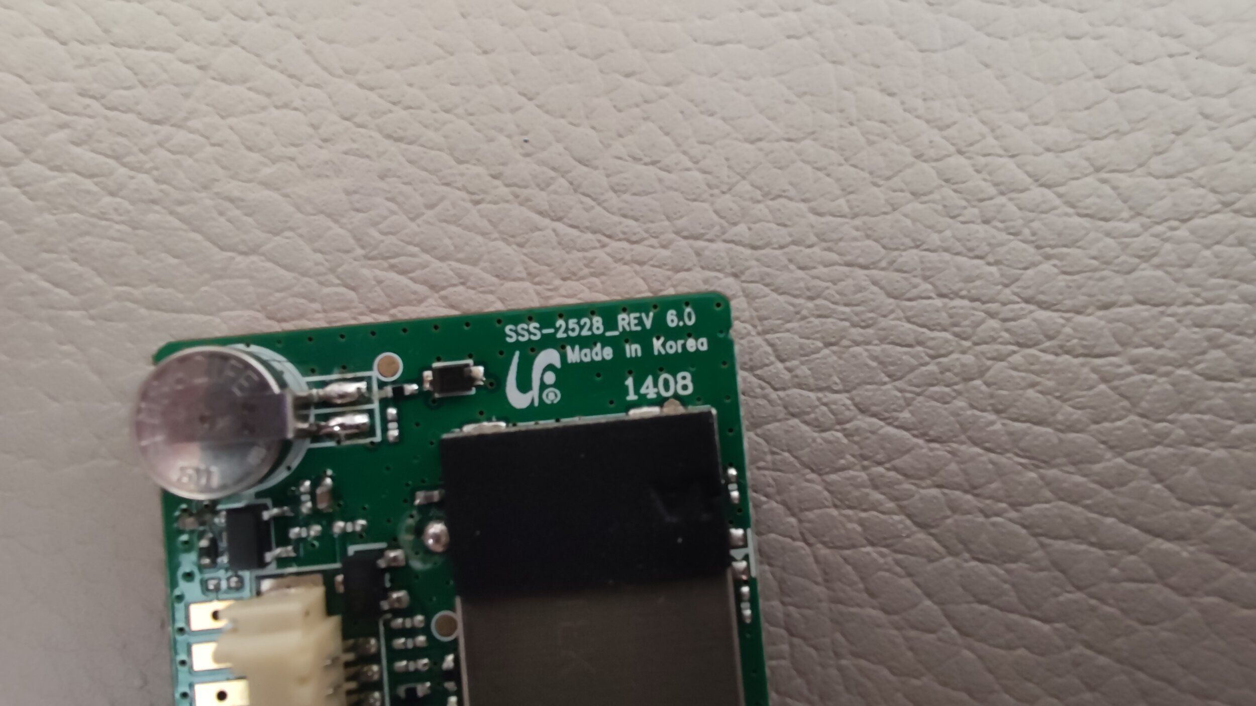

Добрый день. Скажите. Реально ли купить самому этот модуль сейчас, а не отправлять в другую страну прибор на ремонт, тем более ремонт то по сути мелочный. И как уберечь новый модуль? Я так понимаю вся проблема в температуре
    273,6 КБ · Просмотры: 235
    267,1 КБ · Просмотры: 243
5 703
Здравствуйте! Ремонт в виде замены GPS-модуля осуществляется в Москве. Стоимость замены - в районе 900 рублей, + отправка устройства туда-сюда.
