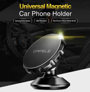

Ранее я в этой теме уже делился своим опытом улучшения теплоотвода от РД - см. моё сообщение
IMHO, преимущества от использования такого кронштейна следующие:
1) удобство, простота и надёжность магнитного крепежа РД к кронштейну (ни при каких встрясках РД не начнёт летать по салону, как если бы лежал на коврике);
2) магнитный сферический шарнир кронштейна позволяет очень просто и легко выставить правильное рабочее положение РД по направлению;
3) хороший теплоотвод от открытой нижней части корпуса РД (во всяком случае, гораздо лучше, чем когда РД лежит на коврике);
4) кронштейн выполнен из металла, а поэтому является хорошим дополнительным радиатором-теплоотводом для корпуса РД;
5) качественное изготовление и стильный дизайн кронштейна, что не делает его инородным телом в салоне автомобиля (у меня кронштейн чёрного цвета).
Покупал на Али. В моём сообщении есть ссылка на этот товар, но у продавца, у которого я покупал, (сейчас проверил) таких кронштейнов с основанием на липучке (уже или пока) нет. Можете поискать у других продавцов...
