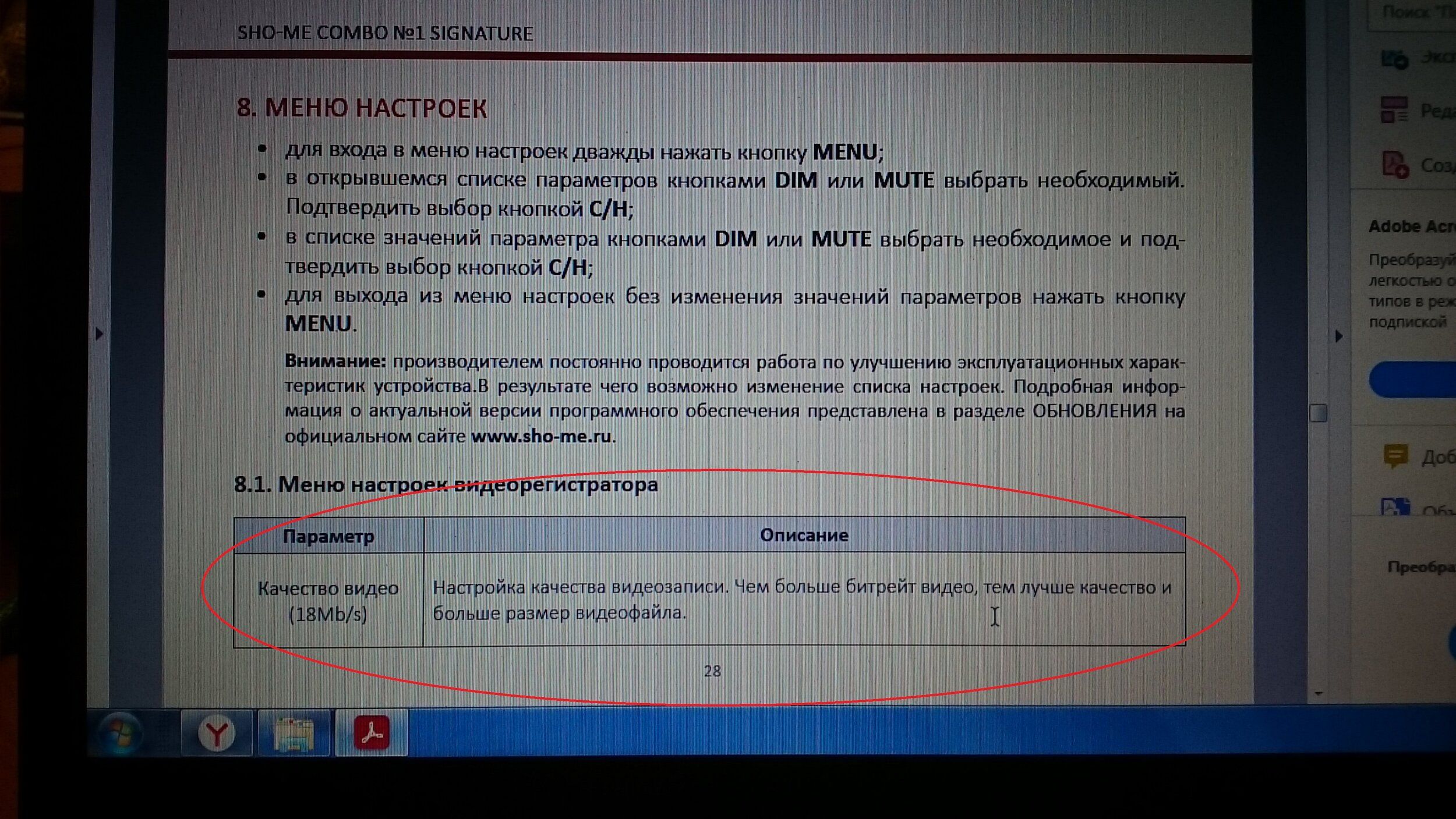

....я как тот попугай никак не успокоюсь ,,нашел ответ на свой вопрос в ИНСТРУКЦИИ по эксплуатации
как я и говорил так оно и есть, теперь вопрос к уважаемому pioner почему на моем экземпляре это не работает? т.е изменение битрейта не меняет качество картинки?

Не знаю как сейчас, давно не смотрел свое видео, но размер менялся, в медиаинфо менялось, то что выставлено, то и было, а разницу в качестве можно увидеть при увеличении одного и того же фрагмента, снятого с разным битрейтом. Как то так.

Вы уверены, что не меняет?
Перепроверил у себя.
Версия прошивки 3.1.1
Изменение битрейта в меню, как и должно быть, приводит к изменению размера файлов:
18 = 146800640 байт = 19,5734184 - расчётных мегабит в секунду
24 = 188743680 байт = 25,165824 - расчётных мегабит в секунду
30 = 230686720 байт = 30,7582288 - расчётных мегабит в секунду
Но, выяснился глюк: по какой-то непонятной причине битрейт не всегда меняется. Т.е. в меню выставлено 18, а по факту запись ведётся на 30. При этом, в меню заходишь - а там 18 стоит. После выкл/вкл (не меняя этой настройки) - там 30. Поменял снова - там 18 и пишет уже на 18.
Поэтому, скорее всего, дело в данном случае именно в глюке прошивки.
