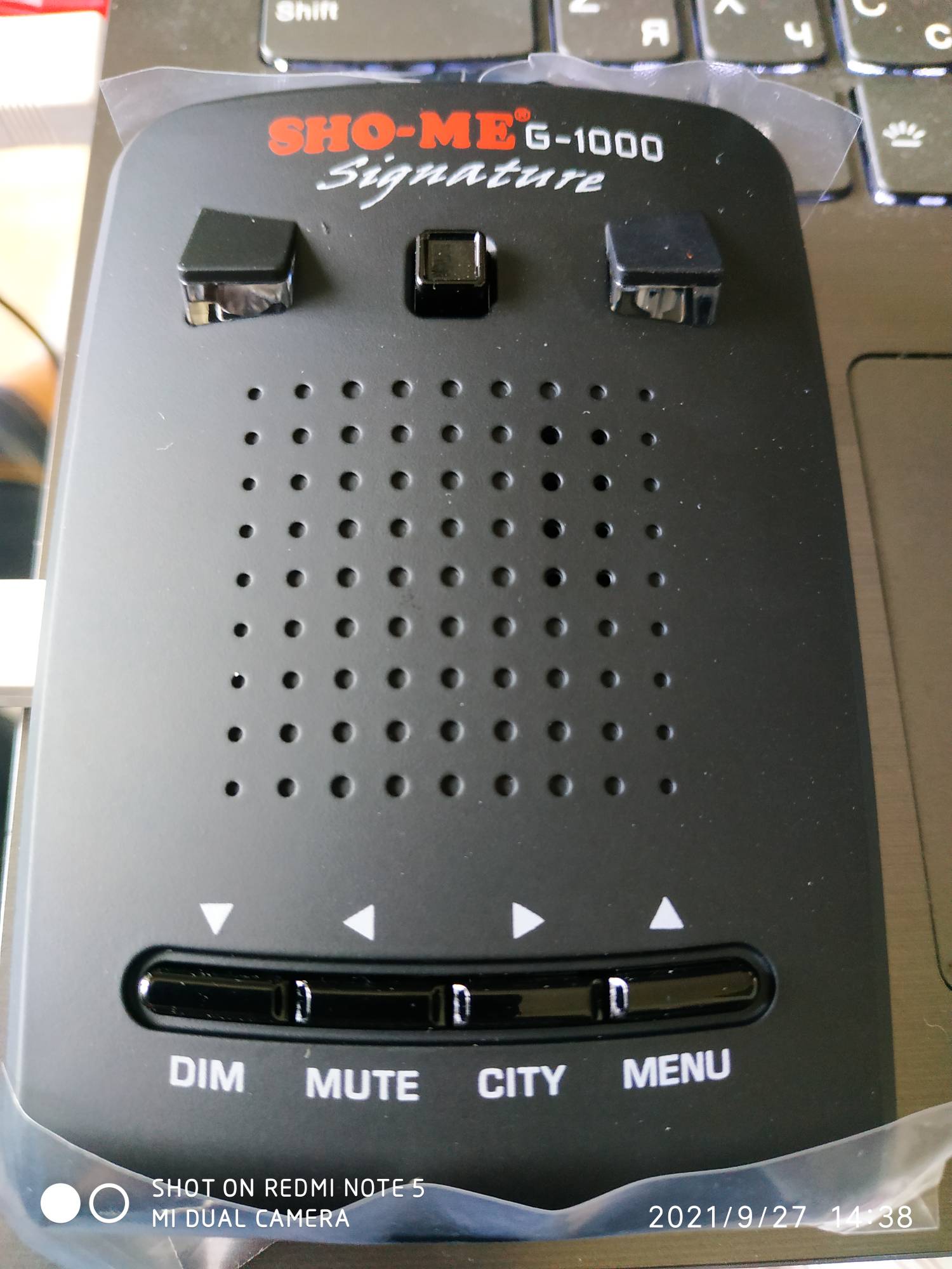

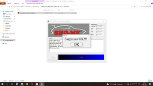

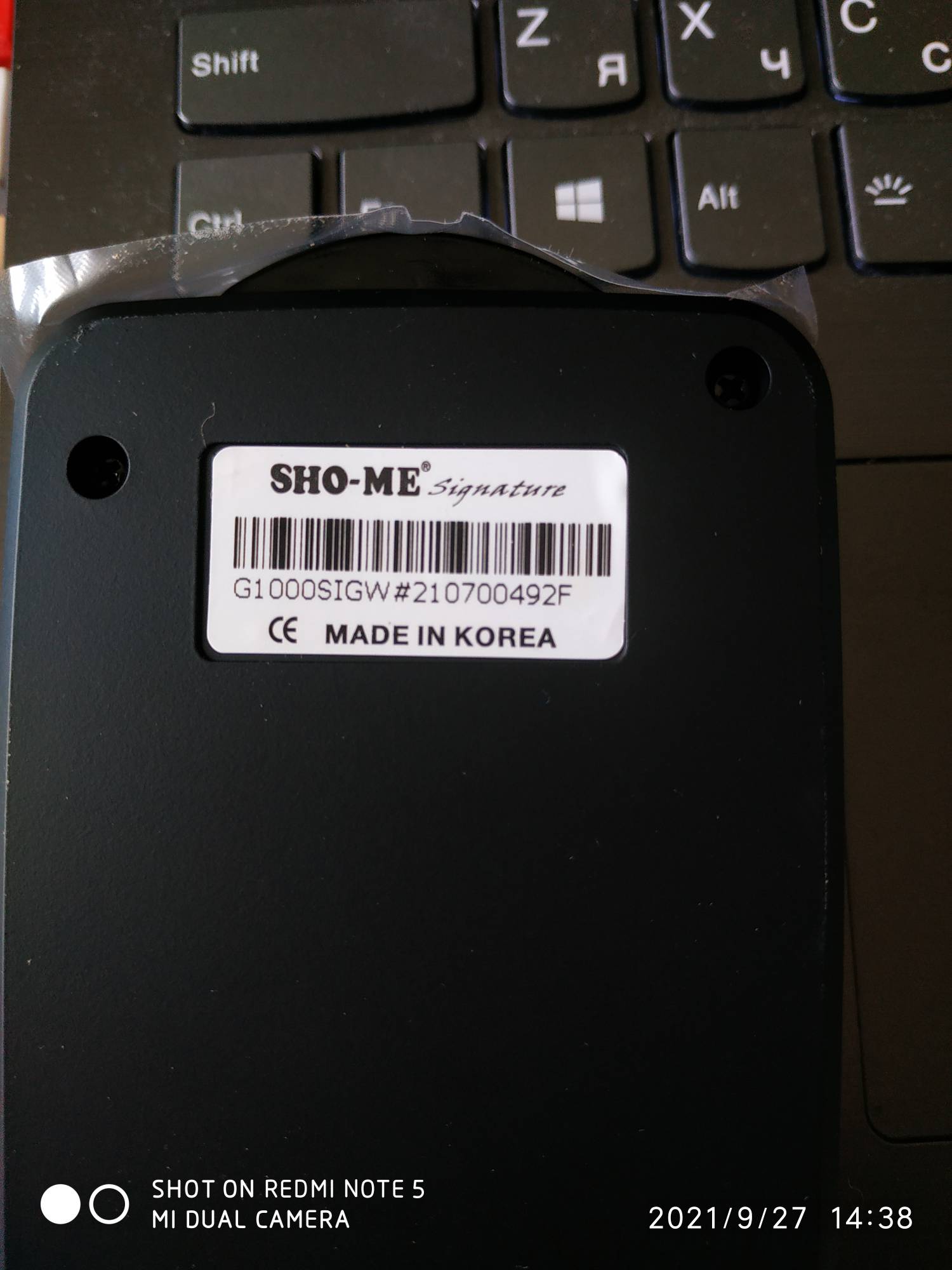

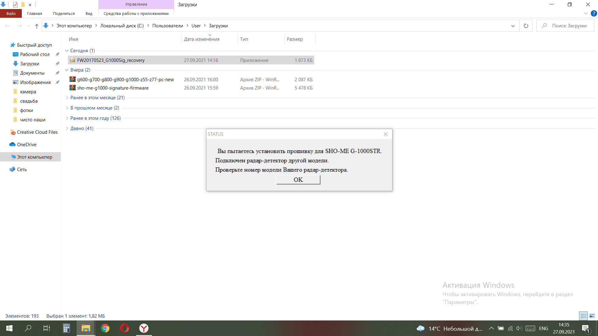

Фото наклейки с серийным номером, пожалуйста, сюда разместите. И укажите здесь имя файла прошивки, которую пытаетесь установить.
Такая-же история с новым товаром.
Прошивка - FW20170523_G1000Sig_recovery
Номер - 210700492F
    60,1 КБ · Просмотры: 194
    195,6 КБ · Просмотры: 236
    142,2 КБ · Просмотры: 218
Номер - 210700492F
Это новые устройства с самой новой прошивкой, в которых уже переразмечена память под базу. Сегодня на оф. сайте должны разместить временную ссылку на базу для новых устройств. После опубликования новых прошивок прошивок для всех устройств на оф. сйте останется одна постоянная и обновляемая раз в час ссылка на базу.

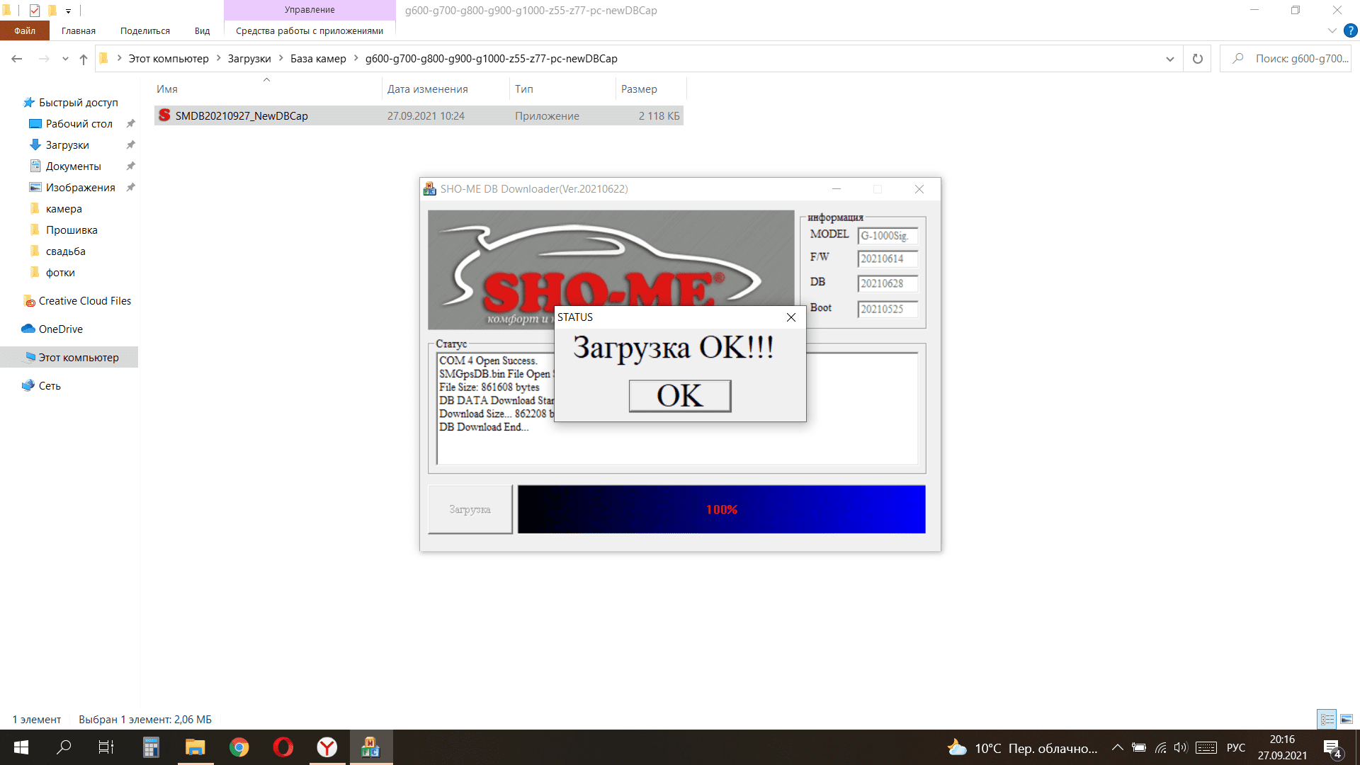

На эту "самую новую прошивку" можно установить текущую базу камер - SMDB20210927_NewKcc ?
Нежелательно, последствия неизвестны.
Вот сегодняшняя база под новые прошивки - g600-g700-g800-g900-g1000-z55-z77-pc-newDBCap.zip
Пока она будет выпускаться раз в несколько дней. На след. неделе надеюсь уже будет ежечасное обновление
    90,5 КБ · Просмотры: 178

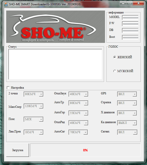

Купил на днях 1000sig, на новой прошивке. Облазил сайт, не нашел программу для настройки. Вроде обещали выложить на оф. сайте, но там только старые версии.
Abzal
31.07.2013
514
Казахстан
Sho-me G1000 Signature
Toyota Land Cruiser Prado 120
А что за программа? Первый раз слышу. Может быть вы имеет в виду, настройки, которые зашиваются вместе с прошивкой?
Вернее говоря настройки, которые можно предустановить в прошивальщике?
