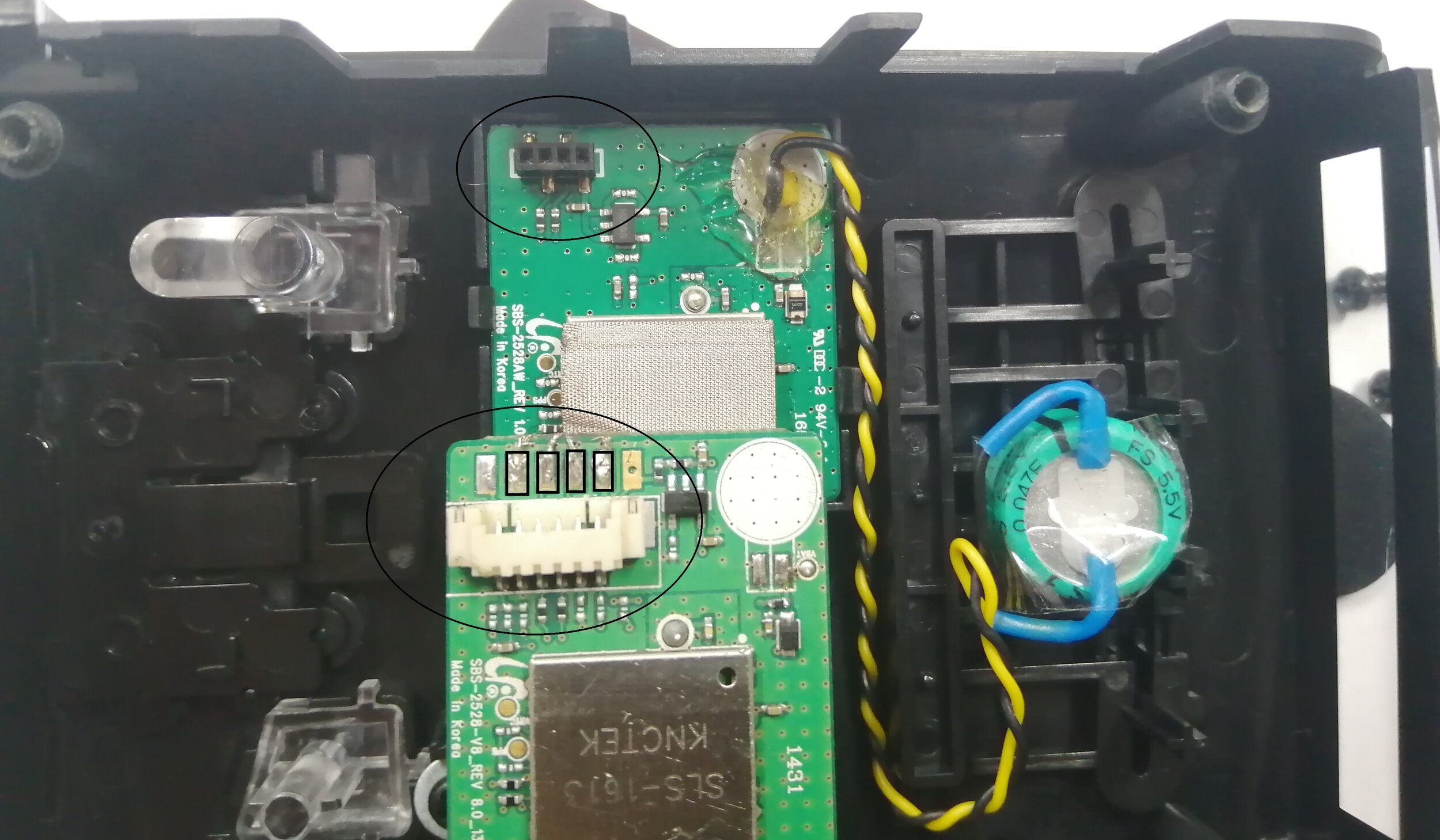

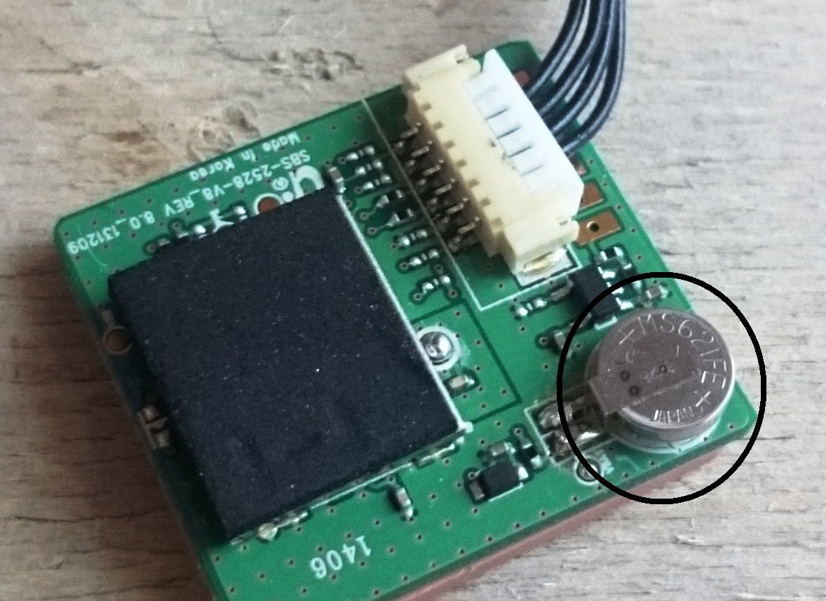

Модуль gps не обязательно от 1000 , он подходит и от старых моделей str 800, 900, 1000 и тд. Одно время их меняли по гарантии ( садится встроенный аккум и сбои в подключении) и высылали бесплатно по запросу пользователя . Может у знакомых , в мастерских валяется. Еще как вариант снять , проверить , модуль gps и отпаять аккумулятор на плате ( сбои в подключении могут быть из за него) , без аккума будет постоянно холодный старт , подключаться будет дольше.
    162,7 КБ · Просмотры: 224

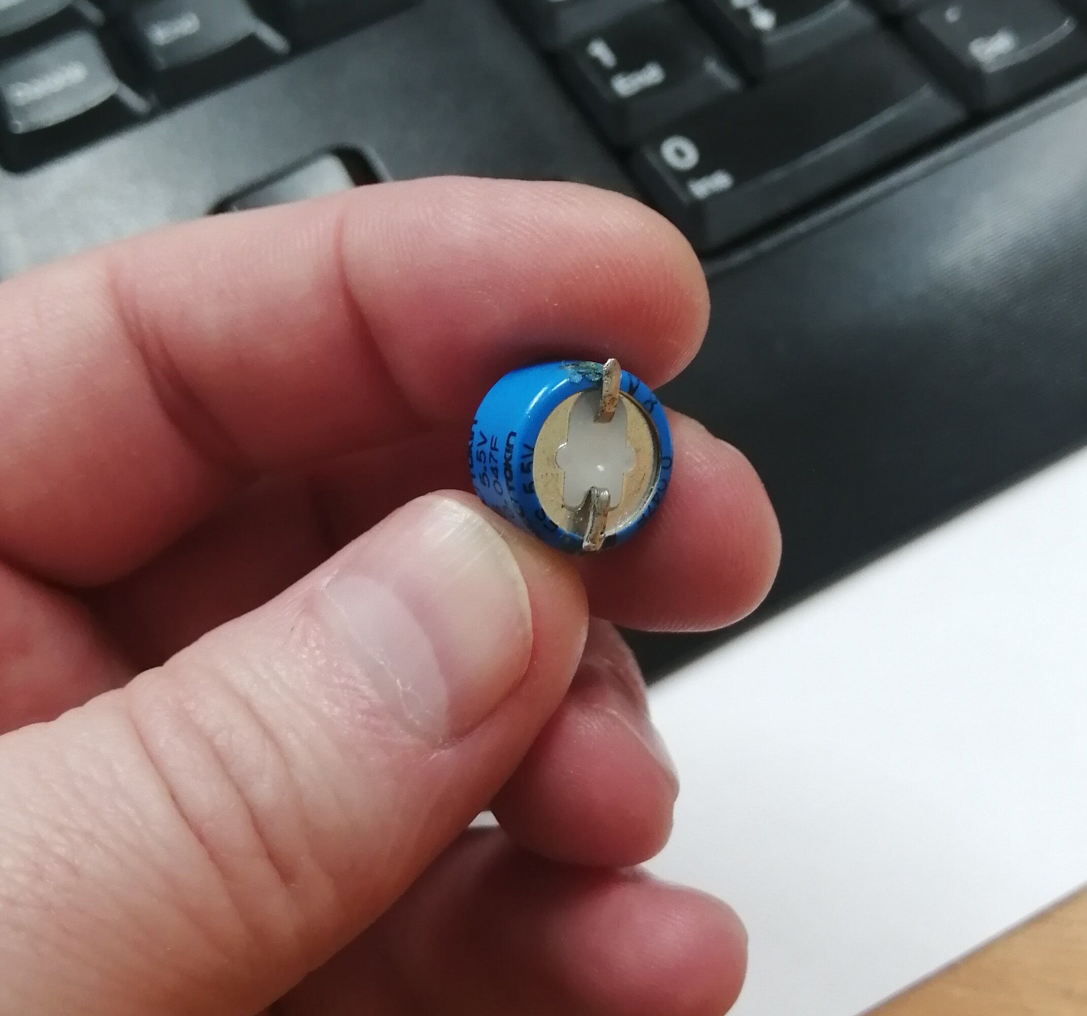

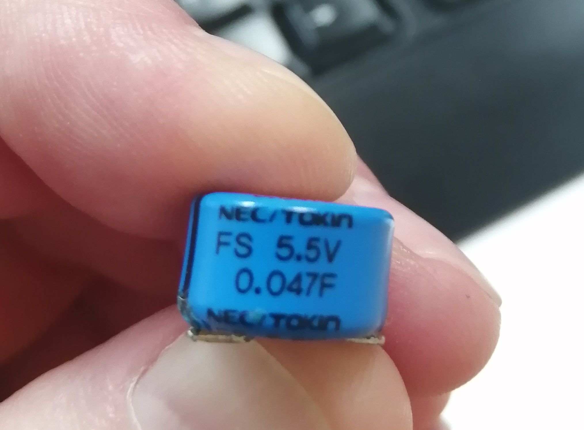

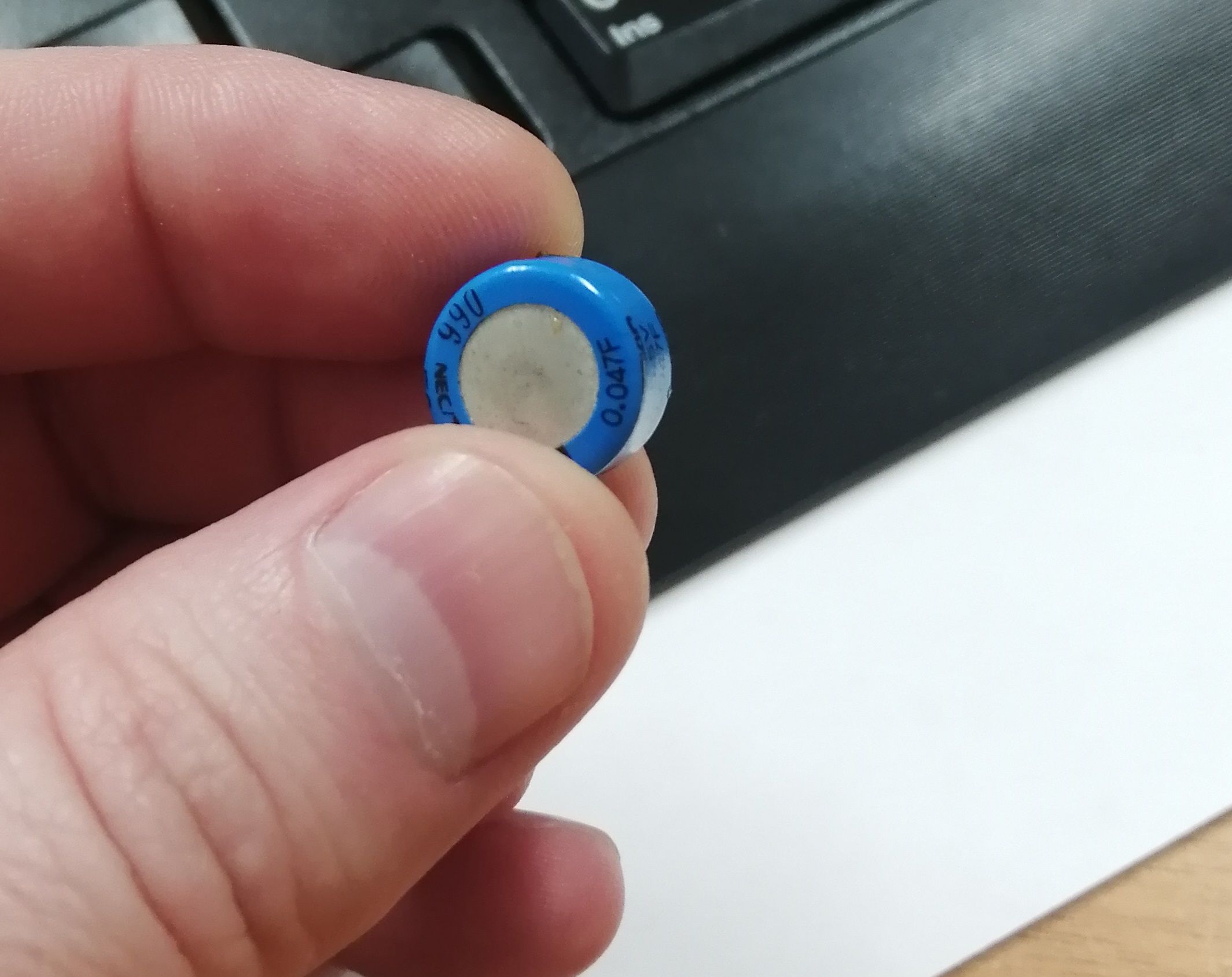

Эти аккумы дольше года полтора не живут , они нужны для энерго зависимой памяти модуля для быстрого (горячего ) старта, где хранятся данные альманаха. Их я менял еще на прошлых моделях str 800 и тд. Перепробовал много вариантов замены , начиная от батарейки, и аналогов с китая. Остановиля на суперконденсаторе, он немного больше , просто проводками убираешь его в сторону где есть свободное место.
    153,2 КБ · Просмотры: 191
    278,4 КБ · Просмотры: 186
    214,3 КБ · Просмотры: 176

Да ,изменился метод подключения модуля к плате , но принцип работы остался прежним как и у всех модулей gps, общение по каналу tx rx . Кто дружит с паяльником и прибором , и есть желание , несложно будет разобраться какой куда контакт и подпаяться к плате.
    364,7 КБ · Просмотры: 260
