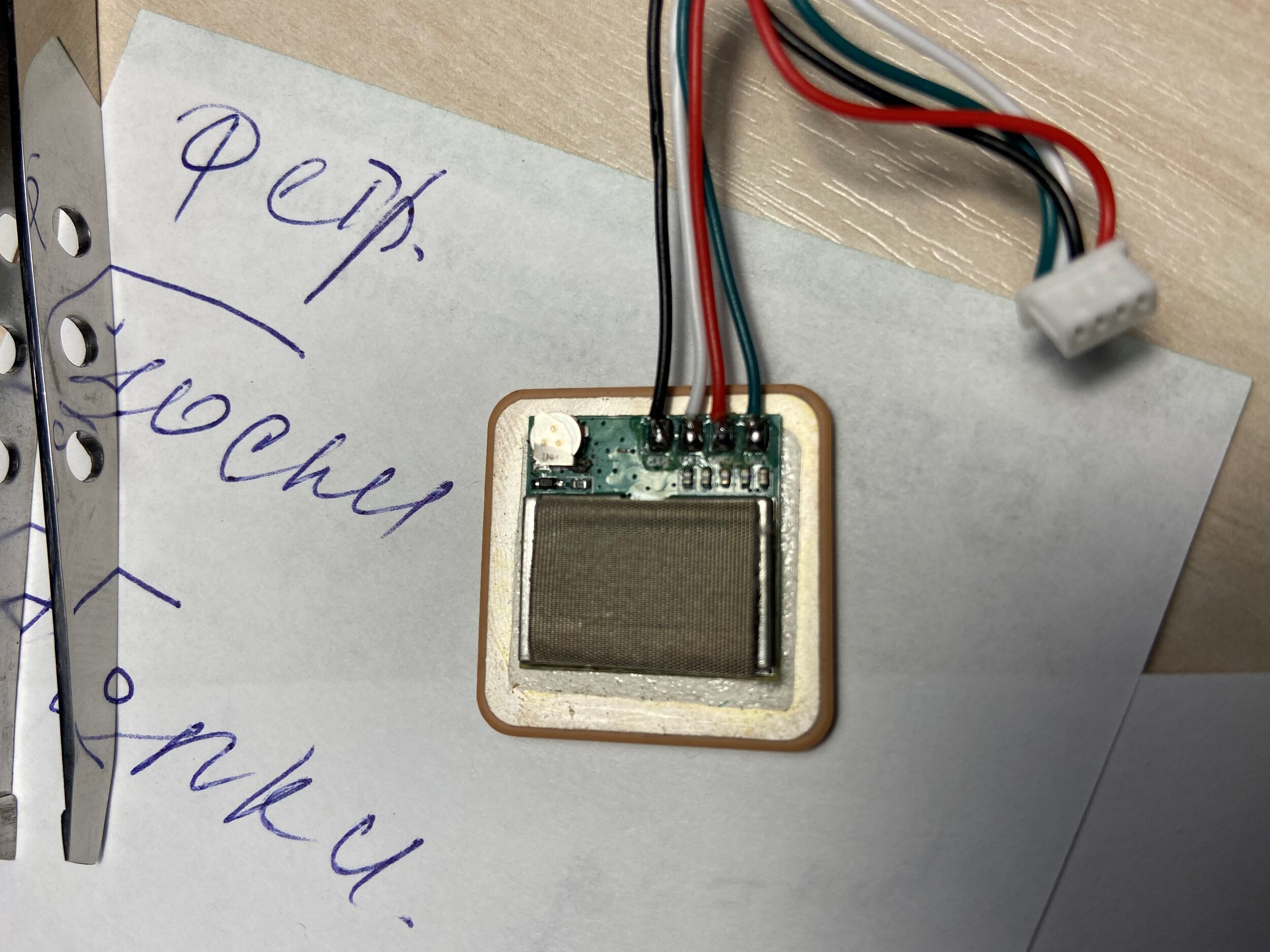

@pioner добрый день! Полетел GPS модуль на sho-me g1000 singature. Где можно приобрести новый? Может на aliexpress есть аналог?

да, мерял, 2,99В. Базы обновлял, прошивку тоже. Время начинает показывать, минут через 20 после включения, а спутники не ловит

Разбери , там разъем на GPS типа пины, подогни их. Там не ошибёшься. Иногда помогает.

У меня вот такой модуль
Отпаяйте ''батарейку'' и подключите модуль gps без нее, будет постоянно ХОЛОДНЫЙ СТАРТ , но Вы проверите работу GPS модуля . Там впринципе ломаться нечему, 2,99В это не показатель , я уже их столько менял , надолго их нехватает. Года 4 назад на 800str на пробу поставил ионистор 5.5v, и забыл. Год назад взял бу 1000 и сразу выкинул батарейку и поставил ионистор 5.5v, но учтите при долгом простое авто, первый старт может быть холодным. Прочтите #3 311 сообщение.

Привет, подскажи , ионистор долго служит?

По разному. В 1000 стоит б.у_шный уже год , пока работает. Сколько он до этого отработал не знаю, нашел у ребят на работе (КИПиА) в хламе. На прошлом 800 также стоял б.у , отработал года три. Сколько новый отходит не могу сказать у меня его нет.
