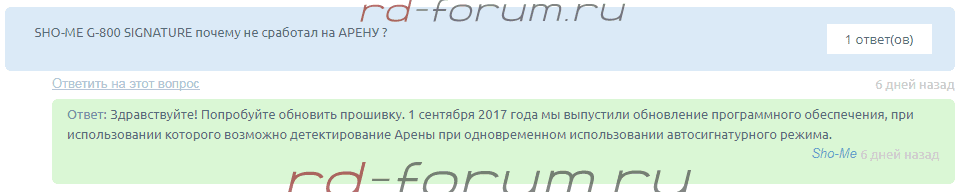

Это сигнатурный РД? Сигнатурный. Вот я и проверяю его возможности, как он может детектировать радары в режиме Сигнатурный, плюс детектирование Арены, у которой нет сигнатуры. Если включить Автосигнатурный, то арены вообще не видит. Хотя представитель на сайте sho-me говорит об обратном.

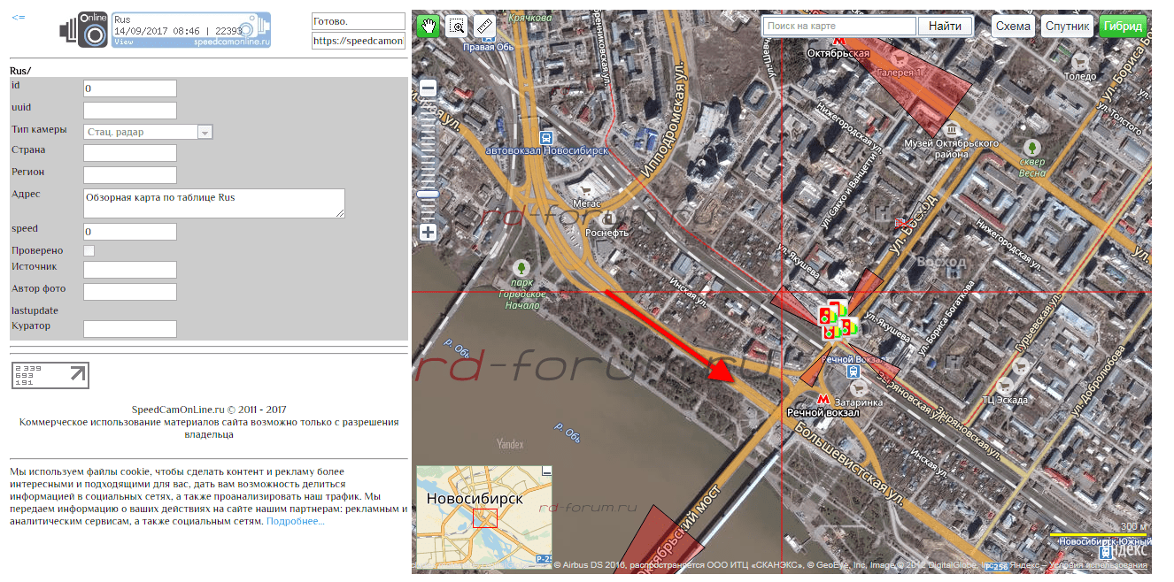

Ещё один баг, при отработке точек из базы. Вот пример ниже.
Если я двигаюсь по указанной траектории, то в момент проезда участка, который показан стрелкой, я получаю сообщение от РД, что впереди меня камера светофора.
@IT.Systems
Как-то передёрнули.
Написано про возможность ловли Арен, утвердительного ответа представителя я не прочитал.Как сам понял,это возможно при хорошем разгоне,когда ШоМик сигнатурный превращается в тыкву обычный 800-ый.

База сейчас двухточечная, поэтому в меню параметр 2Т должен быть либо ON (я с таким ездил на G1000 Sig и G800STR), либо какое-то большое значение.
Сейчас не вспомню, что там установлено. Но попробую поставить в ON.

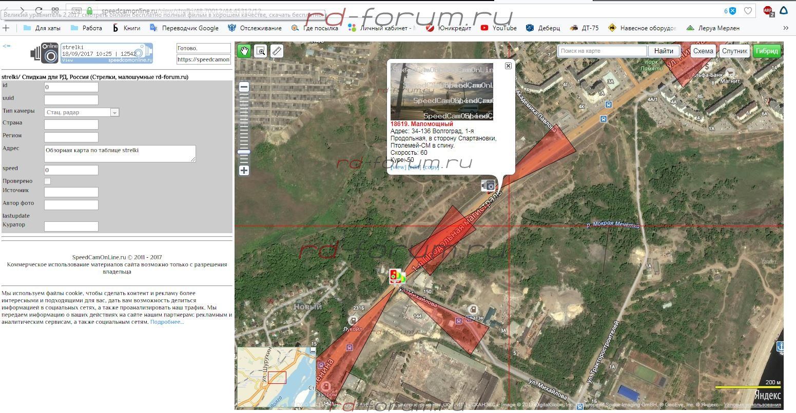

Приветствую. Вчера стал обладателем данного девайса и сразу появилась проблема: после установки из коробки он замечательно определял камеры контроля средней скорости, но, после обновления баз от 12.09.2017 стал их просто определять как фиксированные. Кто знает -почему и как исправить?
