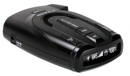

Итак, релиз можно признать состоявшимся :)
http://supra.ru/catalog/446/2733.html
вот такой он чёрный и, что радует, не блестящий.

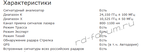

В приборе предусмотрено три режима:
ТРАССА - режим обычного радар детектора с баном известных помех по сигнатуре. Можно назвать его режимом черного списка, детектор срабатывает абсолютно на всё, кроме нежелательных сигнатур.
ЭКСПЕРТ - сигнатурный режим с раздельным оповещением на разные типы радарных комплексов. В этом режиме детектор отсеивает известные и неизвестные помехи и срабатывает на известные сигнатуры радаров, включая постоянное излучение.
ТИХИЙ - сигнатурный режим со срабатыванием только на известные сигнатуры радаров, т.е. в этом режиме полностью отсутствуют помехи. Это режим белого списка, детектор срабатывает только на известные сигнатуры радаров.

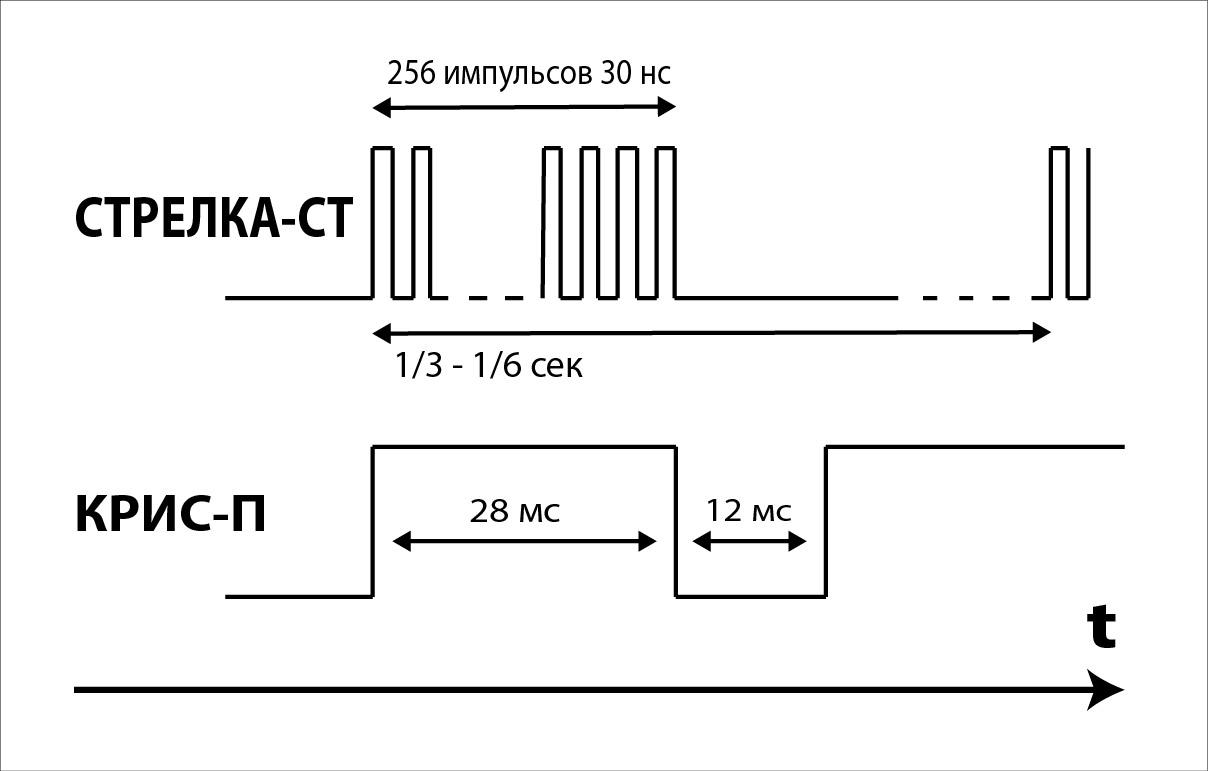

Решить проблему ложных срабатываний на должном уровне (приглушение звука по скорости мы здесь в расчет не берем) можно только научившись четко различать радиосигналы. Для этого прибору необходимо идентифицировать принятый сигнал не только по частоте приёма, но и по другим параметрам. По своей сути, каждый измеритель скорости имеет свой уникальный почерк. Сигнал излучается не непрерывно (хотя встречается и такое), а импульсно, с характеристиками амплитуды и времени, которые можно измерить и запомнить. Например, количество импульсов, периоды их повторения и другие величины. Набор характеристик излучаемого измерителем скорости сигнала в профильных кругах принято называть сигнатурой (что в переводе с английского означает подпись) радара.
К примеру, вот так выглядят амплитудные огибающие сигналов популярных измерителей СТРЕЛКА-СТ и КРИС-П, работающих в диапазоне К 24,050-24,250 ГГц:
Рис.1
