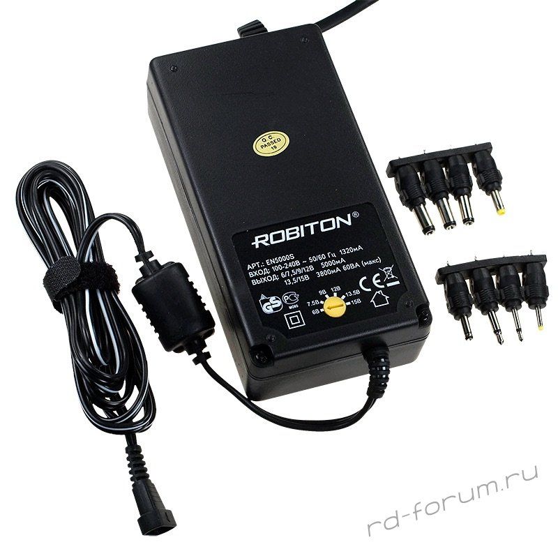

Подскажите какую авто зарядку нужно купить для этого радара? какие характеристики. И есть ли такие зарядки чтобы от 220В можно было поковыряться в настройках дома.
Все детекторы работают от 12 Вольт. По этому их адаптеры не содержат в себе ни чего кроме предохранителя. Так что покупайте любой кроме как для Эскорта, Белтроникса и Валентина. Там разъём телефонный, а не штырьковый как обычно.
В последнее время стали появляться устройства так де с 12 Вольтовой системой питания, но с разъёмом 1.5-2 мм, тогда как в станлартном варианте это 3.5 мм.
Чтоб дома использовать, нужно купить такую приблуду. https://yandex.ru/images/search?source=wiz&img_url=http://pro.x-club.mobi/eztacme/izdeliya_iz_moduley_origami_shemy_sborki_cvetok_14893_2.jpg&text=адаптеры 220 на 12 вольт&redircnt=1440278364.1&noreask=1&pos=0&rpt=simage&lr=42&pin=1
Но тут есть загвоздка. Эти преобразователи выдают 12 Вольт, а детекторам для полноценной работы нужно в среднем 13.5.
Как итог через такой преобразователь детектор будет либо плохо принимать сигналы, либо часто пищать ложно.
Не совсем бюджетно, но хорошо рабочий вариант.

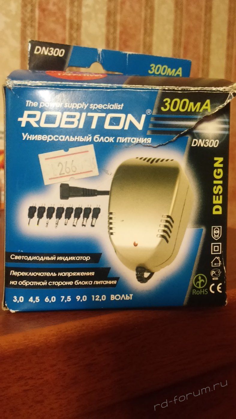

Я пользуюсь от 220 Вт вот этим:
