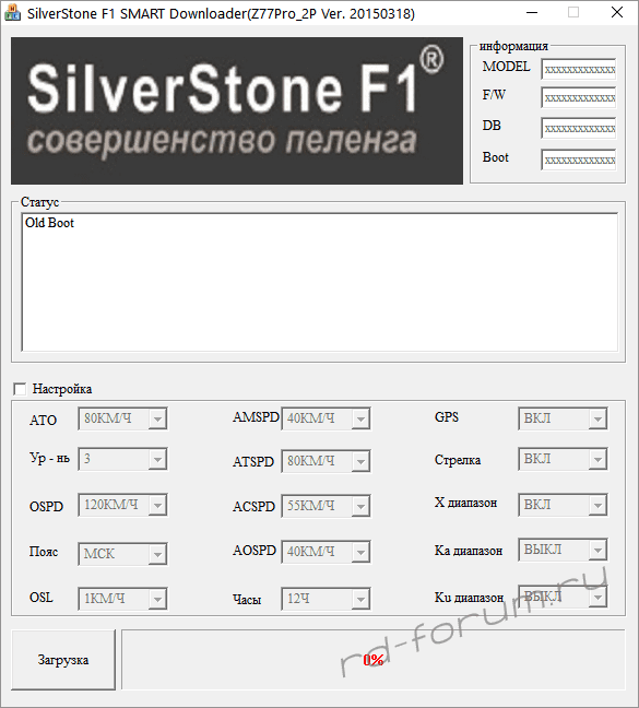

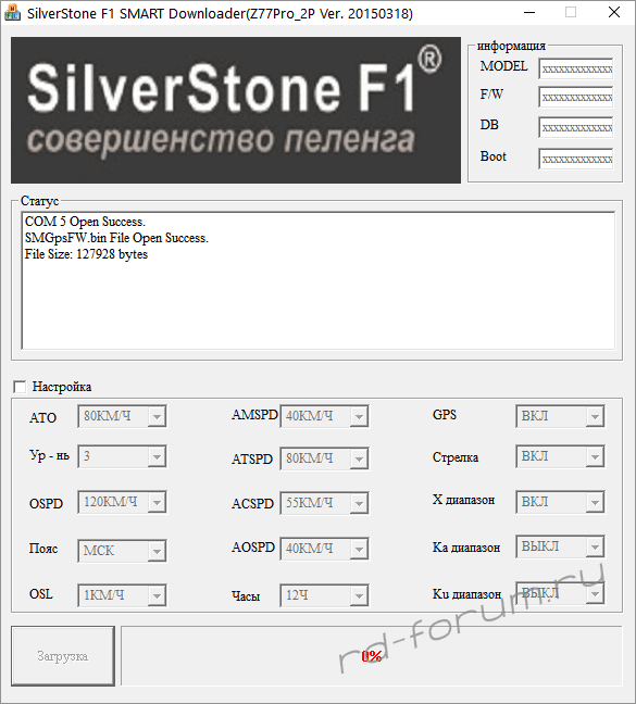

Добрый день.
Не могу обновить прошивку.
Замирает вот на этом моменте.
аппарат: silver stone f1 z77pro
OS: win10
Все делаю по инструкции, в чем проблема?

@student_pro похоже, что драйвера не стоят или не через штатный, короткий провод конектишься. а для 10 есть вообще драйвера?

Может я что-то не понимаю, но через этот провод, на этом порту только что обновил базу.
Пробовал разные варианты и с драйвером и без него (все скачивал с сайта - http://www.silverstonef1.ru/obnovleniya)
Прошивка от марта на десятке не ставится. Драйвер не поддерживается

Спасибо. Есть альтернатива или способ как это обойти? или нужно искать др. комп с др. ОС ?
В базе драйвер поддерживает вин10. В прошивке не поддерживает. Попробуй запусти установщик прошивки, не прошивай. Потом запусти установщик базы. Потом только нажми прошивать прошивку. Может и получится
