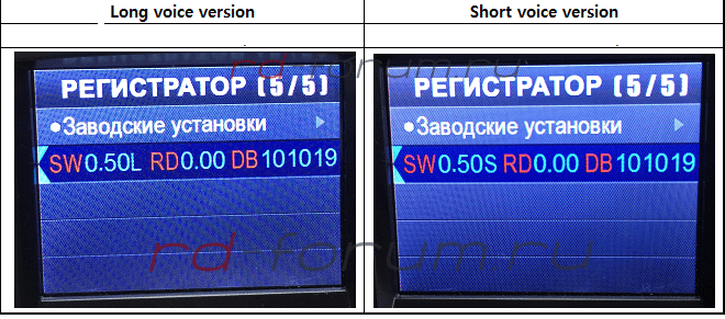

Анонс предстоящей укороченной прошивки v0.50S
Тест-режим
P.S При обновлении будет предложено два файла, один полной версии combo_evos_fw, другой укороченной combo_evos_fw_vs , смотрите отличие в названии _vs
Обязательное условие в первую очередь обновить полную версию _evos_fw, затем обновить _evos_fw_vs, иначе устройство не увидит файл укороченной прошивки.
При последующих обновлениях любой из прошивок этого делать не потребуется.
Я пробовал обновлять сразу три файла; полная версия, урезанная и файл базы.
Обновлять только при стабильно подключенном питании 12v !
Сначала обновилась база, затем полная версия, устройство - выключается, при включении кнопкой вкл. гибрид видит урезанную прошивку и обновляется уже урезанной версией.
Рекомендую обновлять все же по отдельности, для исключения непредвиденных обстоятельств.

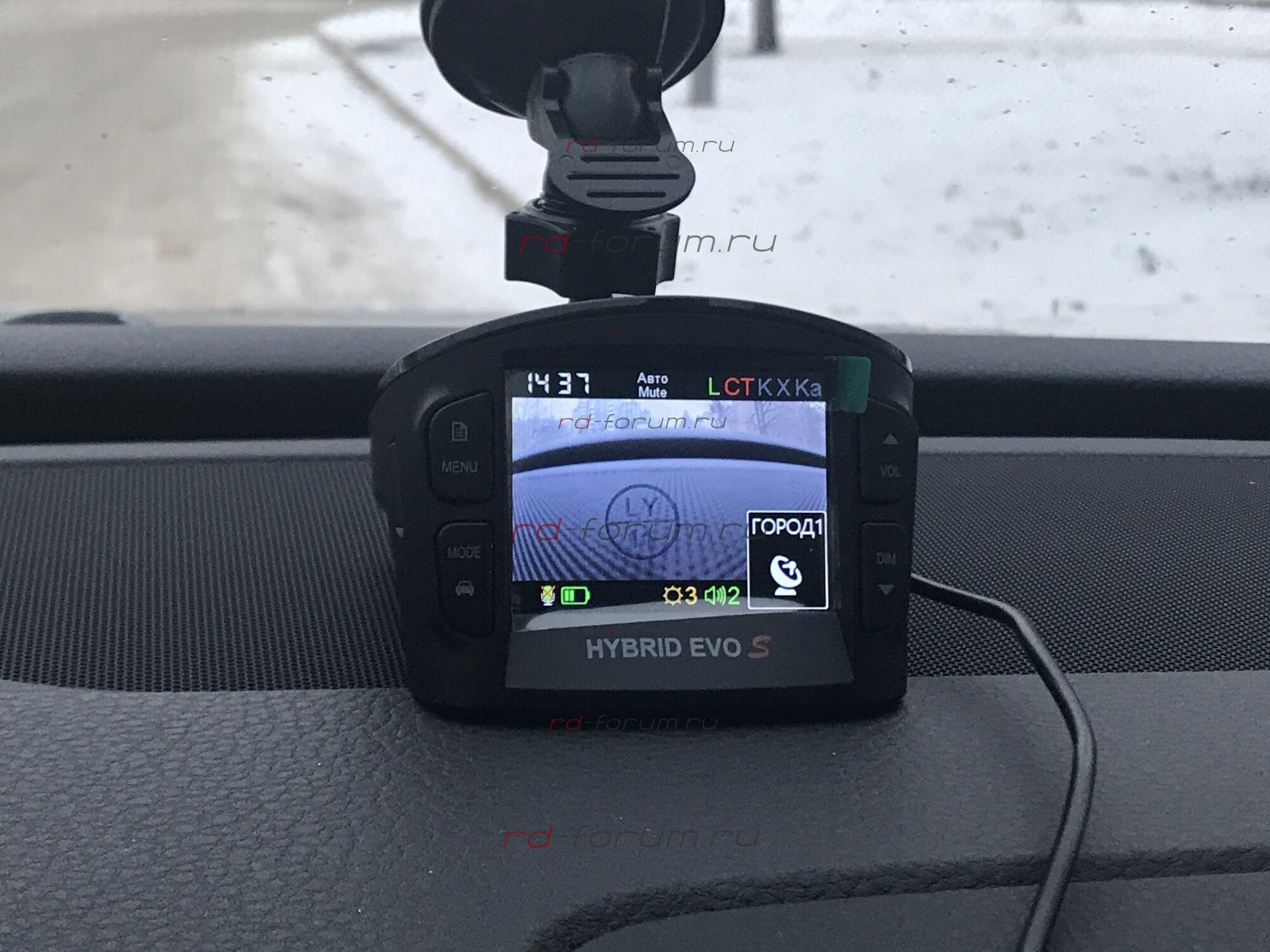

всем привет, купил SilverStone F1 HYBRID EVO S.
Впечатления неоднозначные - все вроде как работает, но не совсем так так хотелось бы, а именно плохо ловит GPS приемник. Точнее он ловит, если радар вытащить из машины (положить на капот или крышу) и не ловит совсем если висит на стекле изнутри. Вот незадача. Кто знает чем можно это дело поправить? может перепрошить RD и FW??
    349,8 КБ · Просмотры: 342
Стекло с обогревом ?
Как вариант, выносная GPS антенна.
Усилитель GPS сигнала
pnnp
01.04.2013
16
Cobra 865 RU, Whistler PRO 68SE
Nissan Murano
Да, с обогревом.
И это как минимум не нормаль.. У меня предыдущий Neoline работает под этим стеклом.
Как соединить выносную GPS антенну и комбо? У меня нет склонностей к "доведи руками то что купил до совершенства"
