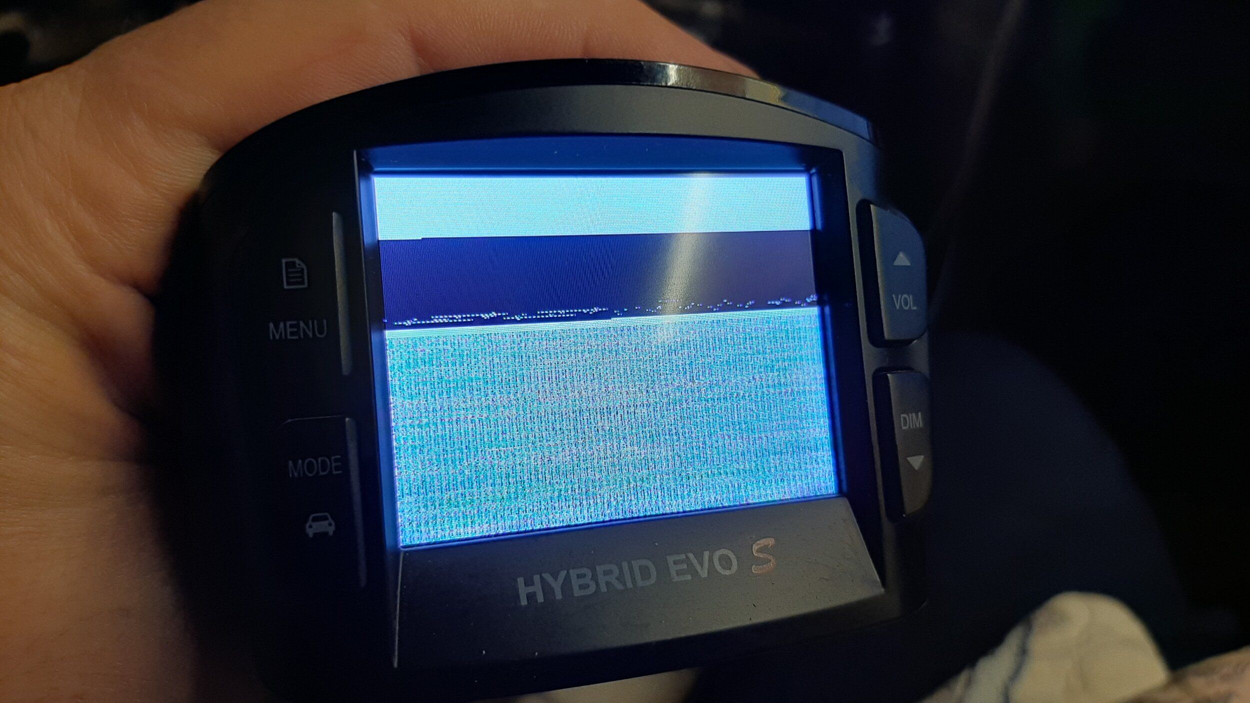

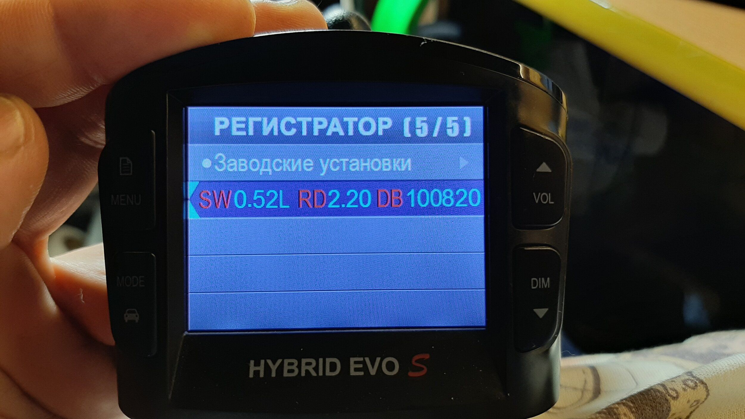

Внимание! Полукирпич при прошивке (решено)
Прошивал комбо-устройство SilverStone F1 Hybrid EVO S и экран стал как помехи на тв (см вложение 1)
При запуске грузится секунд 10 черный экран, потом на экране как помехи и ничего больше не показывает.
Прошивал свежие прошивки и базу
База камер для комбо-устройства SilverStone F1 Hybrid EVO S от 10.08.2020 г.
Прошивка для комбо-устройства SilverStone F1 Hybrid EVO S от 24.02.2020 г.
Прошивка RD для комбо-устройства Hybrid EVO S от 14.02.2020 г. (RD 2.20)
все три файла закинул на отформатированную в FAT32 флешку.
Прошивал с внешним питанием в машине.
Первая прошивка прошла успешно. далее аппарат перегрузился, включился и прошил вторую - перегрузился и экран при включении стал - верхняя 1/3 белая, а далее как видео помехи на тв.
Пробовал прошивать отдельно, с переформатированием карты, старые прошивки и тп. нашел на 4pda инструкцию по восстановлению с подкидыванием файла SdFwCode.bin к прошивке.
Зажимал кнопку "меню", включал затем как в инструкции через 3-4 сек. отпускал кнопку "меню" - остается черный экран.
После включения опять экран с помехами. И выключается только ресетом.
При подключении к внешнему питанию, внутри видно, что загорается красный светодиод.
Пробовал с другой картой и без карты всегда экран с помехами.
Ранее полгода назад прошивал этот аппарат все было нормально.. А тут непонятно.
Помогло следующее - на отформатированную FAT32 флешку закинул файлы SdFwCode.bin и все три новых файла прошивки и базы.
НО при нажатой кнопке "меню" (питание внешнее) нажимал кнопку "включения" и почти сразу отпускал "меню" (пробовал несколь ко временных задержек от 4х до 1 сек.)
Прошла загрузка прошивки и так далее. Аппарат включился нормально логотип и тп.
Прошивки встали! Всё работает (см скрин2).
Переволновался (мопед агрегат не мой, дали прошить), но Надежда пришла и победила! Не сдавайтесь!

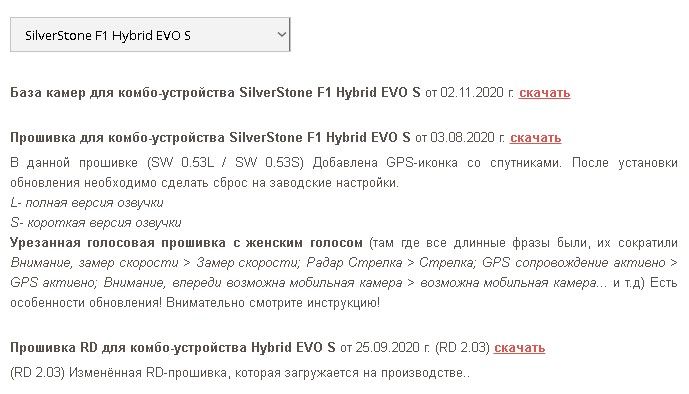

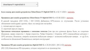

Здравствуйте!
Снова возник вопрос: зашел скачать обновление базы GPS камер, увидел, что появилось обновление:
Прошивка RD для комбо-устройства Hybrid EVO S от 25.09.2020 г. (RD 2.03).
(RD 2.03) Изменённая RD-прошивка, которая загружается на производстве.
Вопрос такой: какую версию RD ставить в устройство: RD 2.03. от 25.09.2020 г. (по дате новее, но по номеру версии старше) или оставить RD 2.20 Cкат от 14.02.2020 г.?

Здравствуйте.
RD 2.03, это на самом деле новая версия RD 2.30, эта версия сейчас загружается на фабрике в новые гибриды.
Видно перепутали нумерацию, на S-Bot так же, после установки RD2.03, в устройстве, на дисплее версия ПО будет отображаться как RD 2.30
