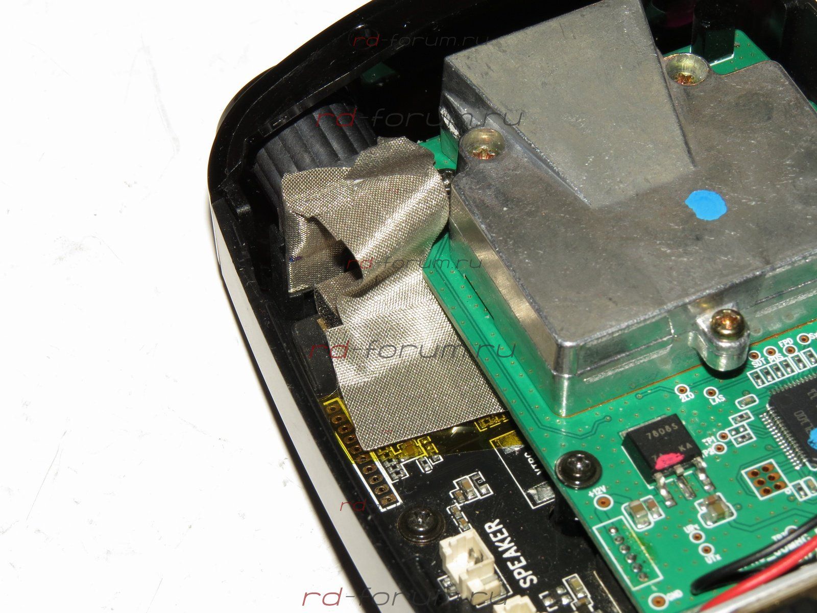

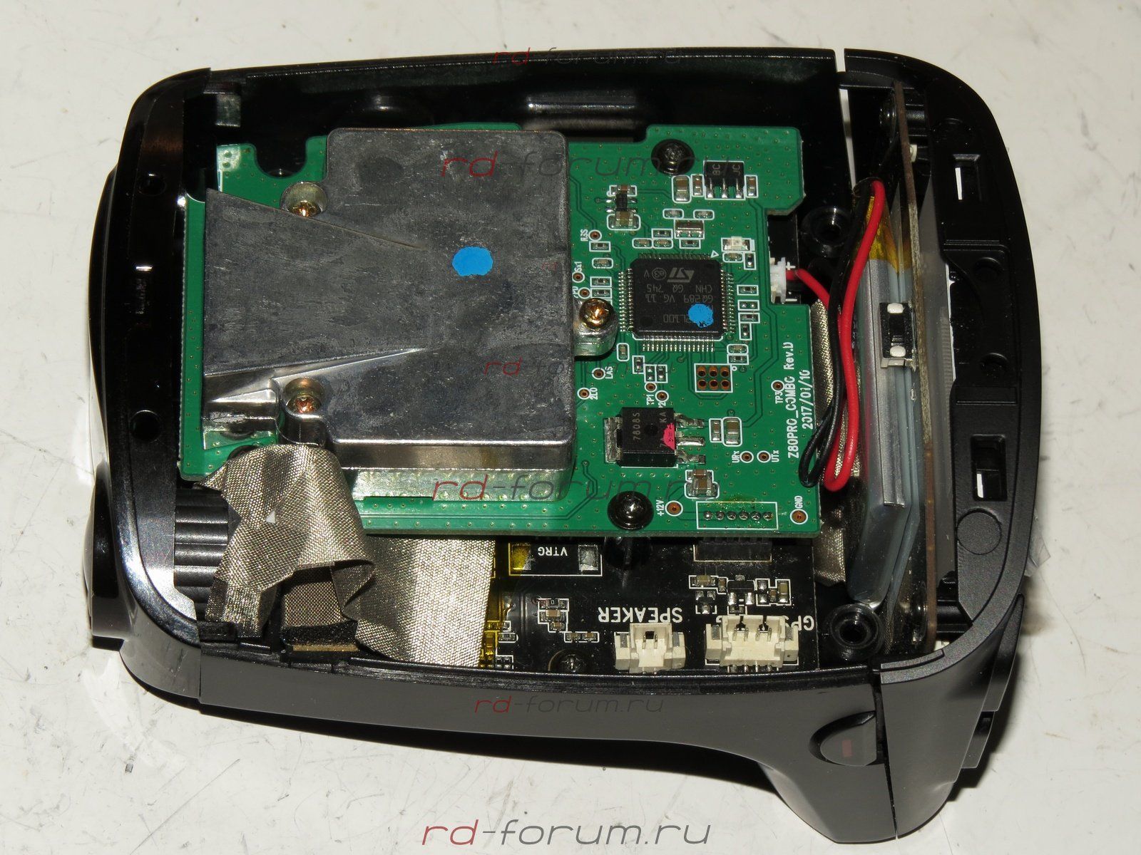

Итак, всем, у кого EVO-S уже не на гарантии по какой-либо причине и при этом постоянно теряет или долго ищет спутники: найдено лекарство, которое конкретно в моей ситуации помогло. Это не означает, что поможет во всех 100% других случаев, но, тем не менее, попробовать можете: надо экранировать модуль камеры. Я сделал это обернув её токопроводящим самоклеящимся матерчатым скотчем (таким же, которым внутри экранированы все шлейфы, но особой разницы не будет, если взять обычный алюминиевый из стройматериалов, главный критерий - чтобы он был именно из фольги, которая проводит ток, а не просто из плёнки с блестящим напылением).
Сначала плата камеры, прямо со вставоенным в неё шлейфом, заклеивается сзади обычным скотчем, чтобы исключить возможное замыкание дорожек на ней, а поверх оклеивается токопроводящим скотчем с загибанием кончиков по периметру, так чтобы они доставали до тубуса пластикового объектива. Потом этот токопроводящий скотч должен быть электрически соединён с экранировкой самого шлейфа, проверить это можно прозвонкой мультиметром.
Со стороны платы - та же работа: сначала разъём камеры и всё что позади него - заклеиваем обычным скотчем, чтобы не замкнуть никакие детали, потом поверх наклеиваем токопроводящий, таким образом, чтобы электрически соединить им экранировку шлейфа с металлическим экраном, который сверху на плате.
При разборке устройства будьте осторожны: оно свинчено на 3 винтах, а со стороны камеры винта нет, там защёлка, которая легко отламывается при неправильном закрывании.
Так же обращайте внимание на наличие загнутой токопроводящей поролоновой прокладки, наклеенной на GPS-модуль, её предназначение - электрическое соединение в собранном состоянии аппарата земли этого модуля с корпусом радар-детектора. Если она отклеилась - замените её на тот же токопроводящий скотч.
Если нужны фото - сделаю позже.

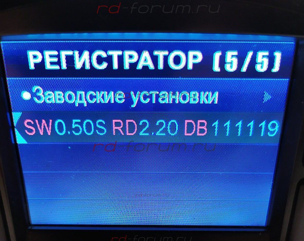

Вышла тестовая прошивка радарной части RD2.20 - улучшена работа на радар СКАТ.
У кого есть желание протестировать на радар Скат, пишите в личку.

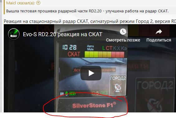

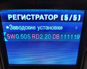

Это прошивка для EVO S или для Снимок.JPG EVO ? Судя по скрину радар EVO...
А вы наблюдательный, похвально. ;)
Evo не сигнатурный гибрид, он не сможет так работать.
На видео Evo S, но с #...003, т.е. один из первых образцов, серийное производство еще было не запущено, естественно самые первые экземпляры для теста шли, в корпусе обычного Evo.
Работа Evo S c прошивкой RD2.20 на стационарный радар СКАТ
Сигнатурный режим Город 2 в лоб
Сигнатурный режим Город 2 в спину
Режим ТРАССА в спину
P.S. Видео предоставлено с разрешения автора.

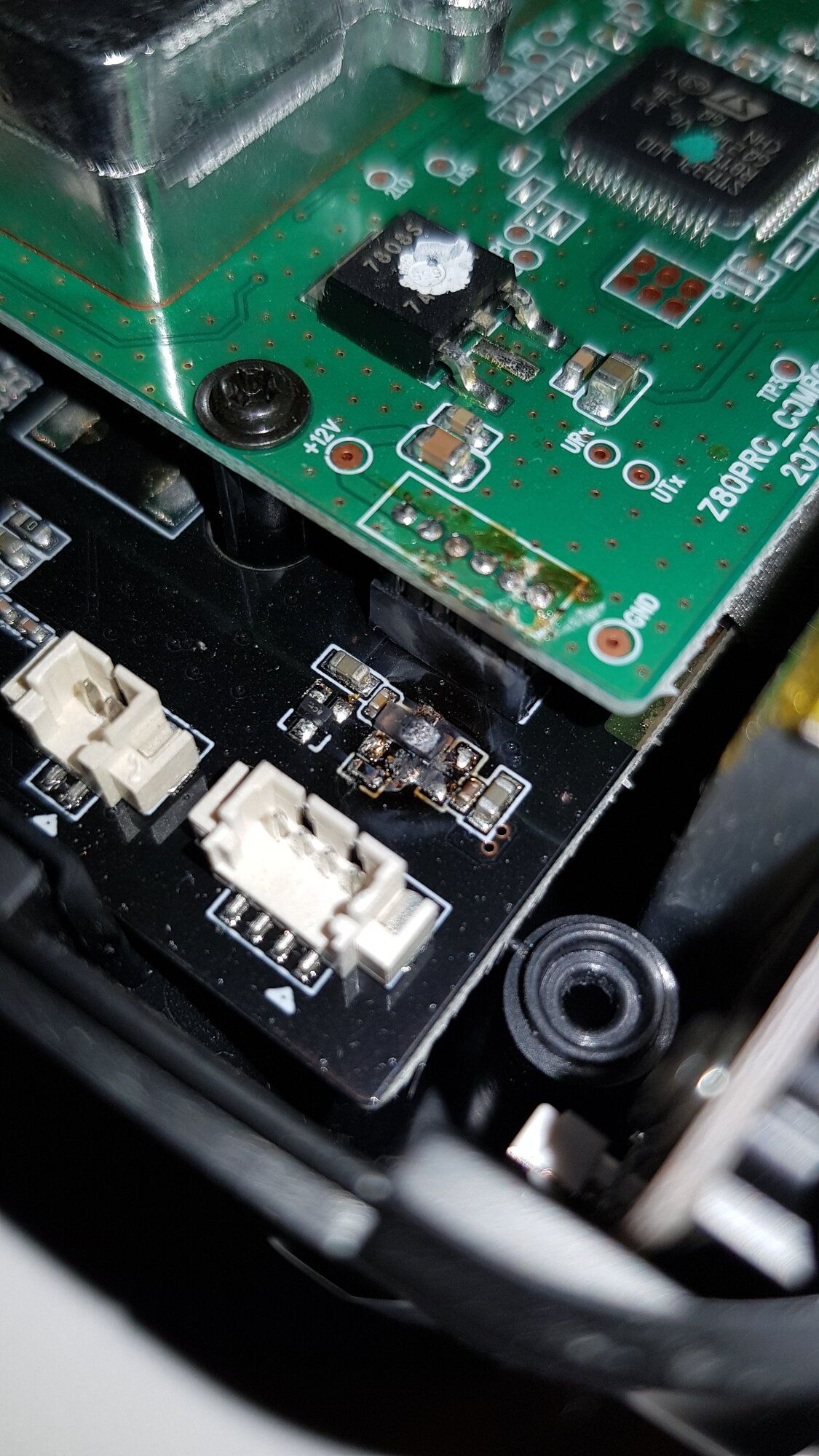

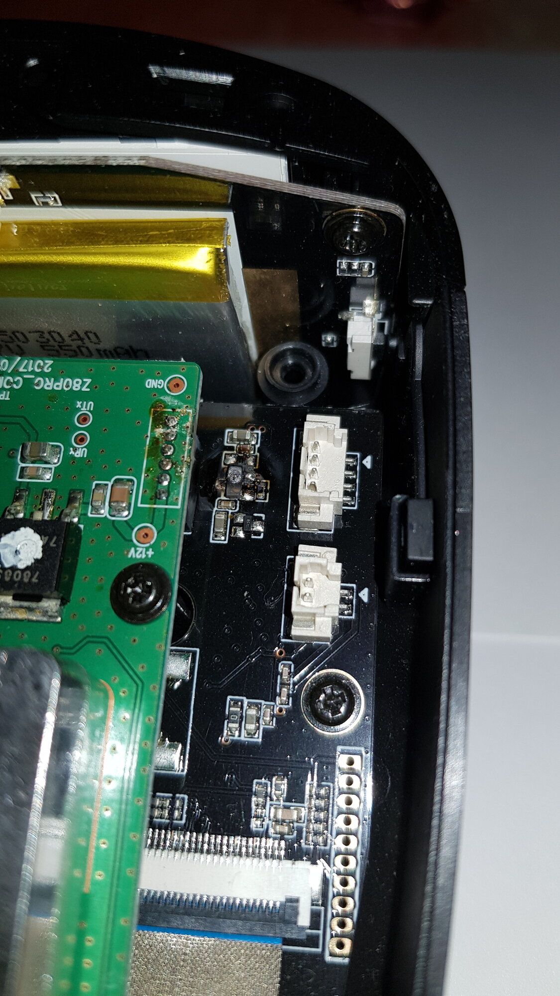

Неделю как перестала работать радарная часть на девайсе. В верхнем правом углу вместо диапазонов пишет "ошибка". Вскрытие показало выгоревший элемент по развязке питания платы детектора. Пожалуйста, помогите восстановить. Что за элемент и его номинал?
    341 КБ · Просмотры: 463
    345,2 КБ · Просмотры: 457
    360,8 КБ · Просмотры: 579
@cooldstar, "ошибка" на экране пишет в том случае, если основной процессор не видит ответа от процессора РД части. Например, если запитать устройство от 5В вместо 12В, будет та же надпись, потому что цепь питания на плате с РД модулем содержит линейный преобразователь 7808, т.е. на входе у него должно быть не менее 9В.
То, что взорвался транзистор - это не самое главное в данном случае.

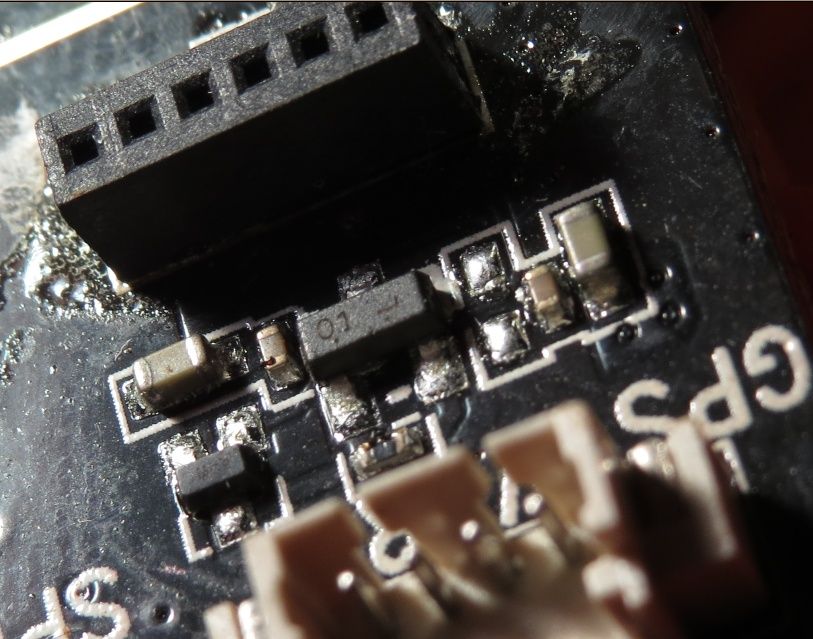

К сожалению, я не знаю, какой именно там стоит, могу только показать маркировку на корпусе:
- там 01 и лежащая буква L, не искал ещё по каталогам smd-маркировки, что это может быть.
Главное тут то, почему он взорвался? А причиной может быть только превышение тока, протекающего через него. Т.е. в цепи его нагрузки что-то сильно снизило сопротивление. Это может быть как цепь питания на плате РД, так и само-замкнувшийся керамический конденсатор (это для них, которые в SMD-исполнении, не редкость).
Поэтому, начинать надо с выяснения причины, искать КЗ или просто низкое сопротивление по цепям питания на плате РД. И то это при условии, что этот транзистор именно в этой цепи. А то ведь он стоит одновременно ещё и рядом с разъёмом подключения GPS-модуля.
Так что, если есть опыт ремонта - прозванивайте, ищите причину. А уж потом можно и найти аналог этому транзистору, если будет необходимость.

JeWell,
Огромное человеческое спасибо. Будем пробовать реанимировать.
П.С. Сгорел после падения с лобового.
Если так - то, вероятно, причина в механическом замыкании, т.е. во время удара при падении какие-то элементы между собою могли кратковременно замкнуться. Так что, теперь тем более, надо проверять всё визуально, чтобы при повторении такой ситуации уже ничего не могло замкнуться.

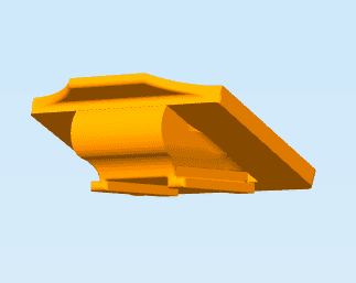

Здравствуйте! У меня была задача убрать гирлянду на лобовом стекле / видеорегистратор и радар-детектор/ и спрятать все провода идущие к ним. Купил SilverStone F1 HYBRID EVO S год назад. Хотя перед покупкой читал отзывы об этом устройстве которые были противоречивые, но положительных больше. От крепления, которое было в комплекте, я сразу же отказался, т.к. мешало обзору и была большая вероятность что отвалиться от стекла, особенно зимой.
Спроектировал простой кронштейн и распечатал его на 3D принтере, который приклеил на стекло 3M скотчем. ScreenShot_20200418230023.png
Установил под водительским козырьком. Его стало не заметно снаружи, т.к. находился в зоне родной тонировки от солнца. Питающий кабель спрятал под потолок, питание подключил к освещению салона. Теперь и кабель не видно и самое главное после выхода из машины HYBRID EVO S записывает еще 20 минут. В Солярисе стоит реле времени на отключение освещения где-то на 20 мин. Это удобно когда уходишь, например, в магазин - а запись идет.
В начале было нормально, но потом стал замечать что иногда пропадает сигнал GPS и долгий поиск спутников на холодное включение до 25 минут. Здесь на форуме писали что можно экранировать видеокамеру, но я пошел дальше. Сделал плотный экран платы GPS приемника из банки кофе, не просто полоску сзади платы , а плотный саркофаг. /плата GPS приемника находится на верхней крышке/. Подложил межу экраном и платой изоляцию /у меня были остатки 2мм шумки от скрипа /. И конечно припаял экран к минусу. Плату видеокамеры просто обвернул алюминиевым скотчем и максимально прижал к экрану шлейфа видеокамеры . Скотч сначала прозвонил тестером.
Сейчас при включении SilverStone F1 HYBRID EVO S поиск спутника на холодную около 1 минуты, даже облачность не влияет на поиск спутника. Может кому это пригодится.
