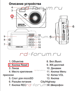

Эх, ГИБРИД, который радовал меня почти год, сегодня завис и не включается...:( При этом экран греется (хотя он тёмный), а сам девайс не подаёт признаков жизни... Пробовал включать без карты памяти, с новой картой памяти, на другом автомобиле - не работает :cool:. До конца гарании осталась всего неделя..:eek: Написал в тех.поддержку, может подскажут где у девайса ресет, иначе придётся сдавать по гарантии в ремонт...:pardon:
6 932
Кнопка находится сбоку, нажимать зубочисткой.
Должна помочь перезагрузка reset.

Maicl,
спасибо, уже нагуглил :), нажал и всё заработало!
