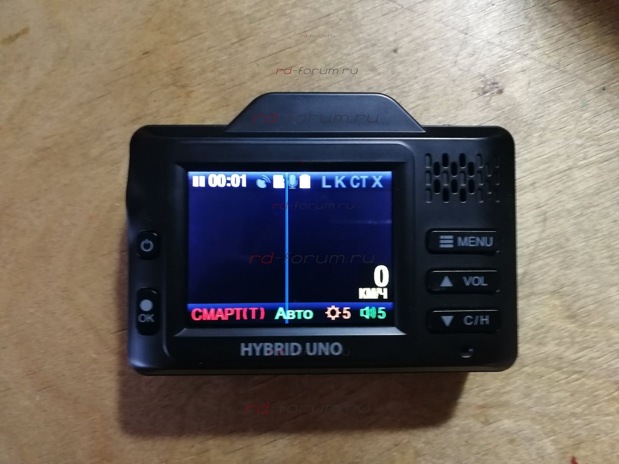

Здравствуйте!
Сегодня при включении аппарат SilverStoneF1 Hybrid Uno стал показывать вверх ногами и инвертировать изображение.
Видео при этом пишет нормально.
Это в ремонт или можно прошивкой исправить?
    107,6 КБ · Просмотры: 627
Здравствуйте!
Перезагрузите гибрид - reset, должно помочь, активировалась скрытая функция переворота изображения, бывает такое.
avl2000
17.12.2016
Ставропольский край
Silverstone F1 Hybrid Uno
Qashqai
Сделал несколько раз, держал более 15 сек., ничего не помогает :(
