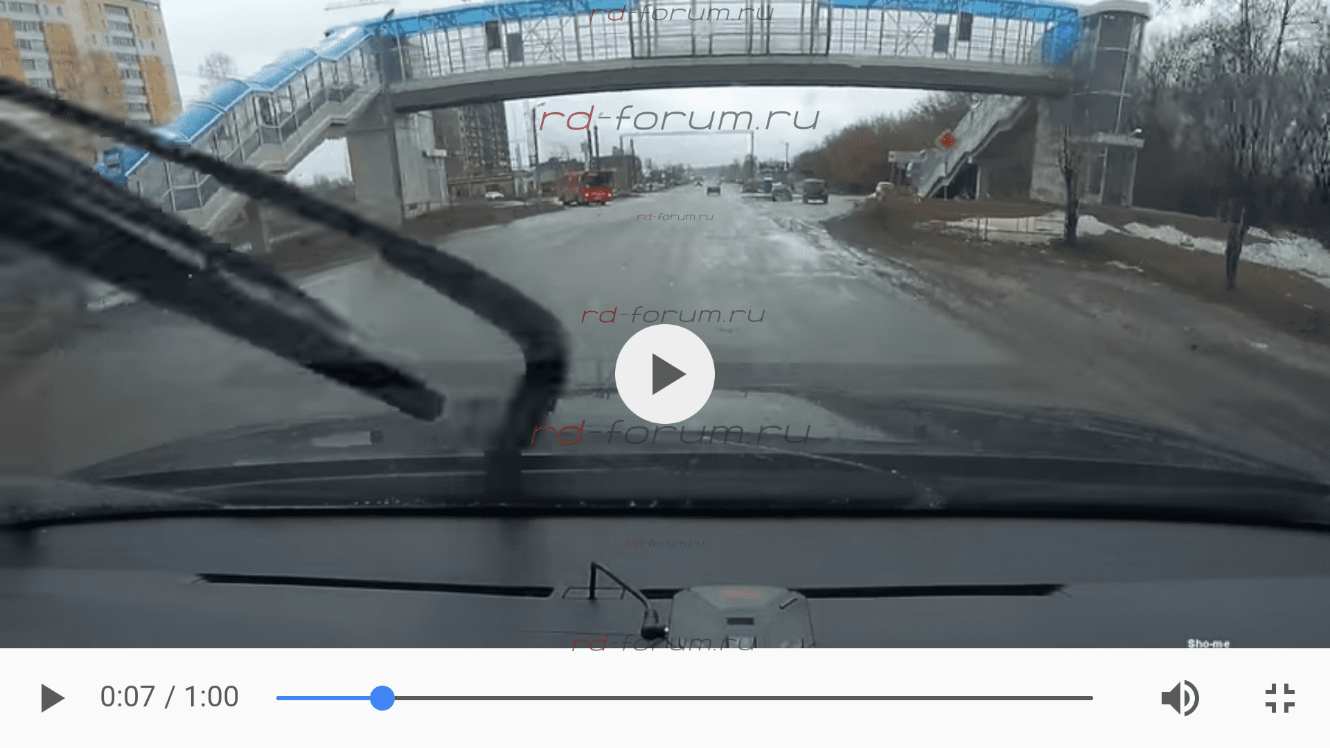

Monaco S на Кордон М2 в спину (41 сек слева) GPS вкл.
Это в каком режиме монако? В трассе? И что за второе оповещение о радаре? Там впереди ещё один? Или всё ещё о том что проехали уже?
И почему с этим оповещения по разному происходят после проезда? От чего это зависит?
Миш, просьба: катни монако в режиме Город 2 на этот радар который за этим мостом.
И ещё пожелание: в РД такого плана больше интересует не работа в режиме Трасса, а именно в тихих режимах: Город 2, ну и Город 1 на крайняк.
GPS вкл., настройки стоят отсечки Трассы на 70 км/ч, то есть свыше 70 км/ч был режим Трасса, ниже Город 1.
Впереди нет радара, идет оповещение после проезда радара Внимание! Камера смотрит в спину ( по GPS) Внимание! Замер скорости система Кордон (по сигнатуре)
Скорость сброшена до режима Город 1 и оповещение чисто по сигнатуре.
Тут оповещение по сигнатуре (Внимание! Замер скорости система Кордон) раньше только определил, в момент проезда, а по GPS (Внимание! Камера смотрит в спину) как обычно после проезда. Не понятен вопрос ?
Радарной частью сигнатуру определил раньше и это другой совершенно радар Темп. а там М2.
Я катал его тут, этот Кордон М2 установлен хитро, на спуске, определяется в спину после проезда как и со всеми РД, при хорошем трафике может за 50 м. В лоб он нормально детектируется. Видео есть в лоб, но только без звука (нечаянно откл. в регистраторе), в принципе там видно на дисплее и режим был Город 2, если так очень интересует поищу и могу в личку скинуть.
Показана пока примерно общая картина работы радар-детектора, будет конечно видео и в режимах Город 1 и Город 2, время только на это надо, а его как всегда не хватает.
