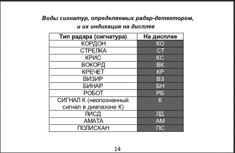

Всё там прописано...
Спасибо за инструкцию, тут она крупнее:D

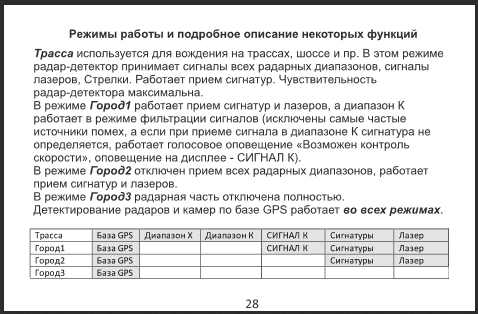

И оттуда читаем, режим Трасса, Работает прием сигнатур. Чувствительность максимальная. Что не так делал? ;)[DOUBLEPOST=1493371665][/DOUBLEPOST]
+ написано Диапазон-К, все помехи в К -диапазоне будут в этом режиме ваши.
Попробую сегодня в Городе2 с отключенным GPS.
Без GPS в режиме Город 2 вы можете в порядке экперимента проверить РД, так как на безрадарные комплексы вы не получите оповещение по базе GPS, а радарной частью не один РД их не определит.

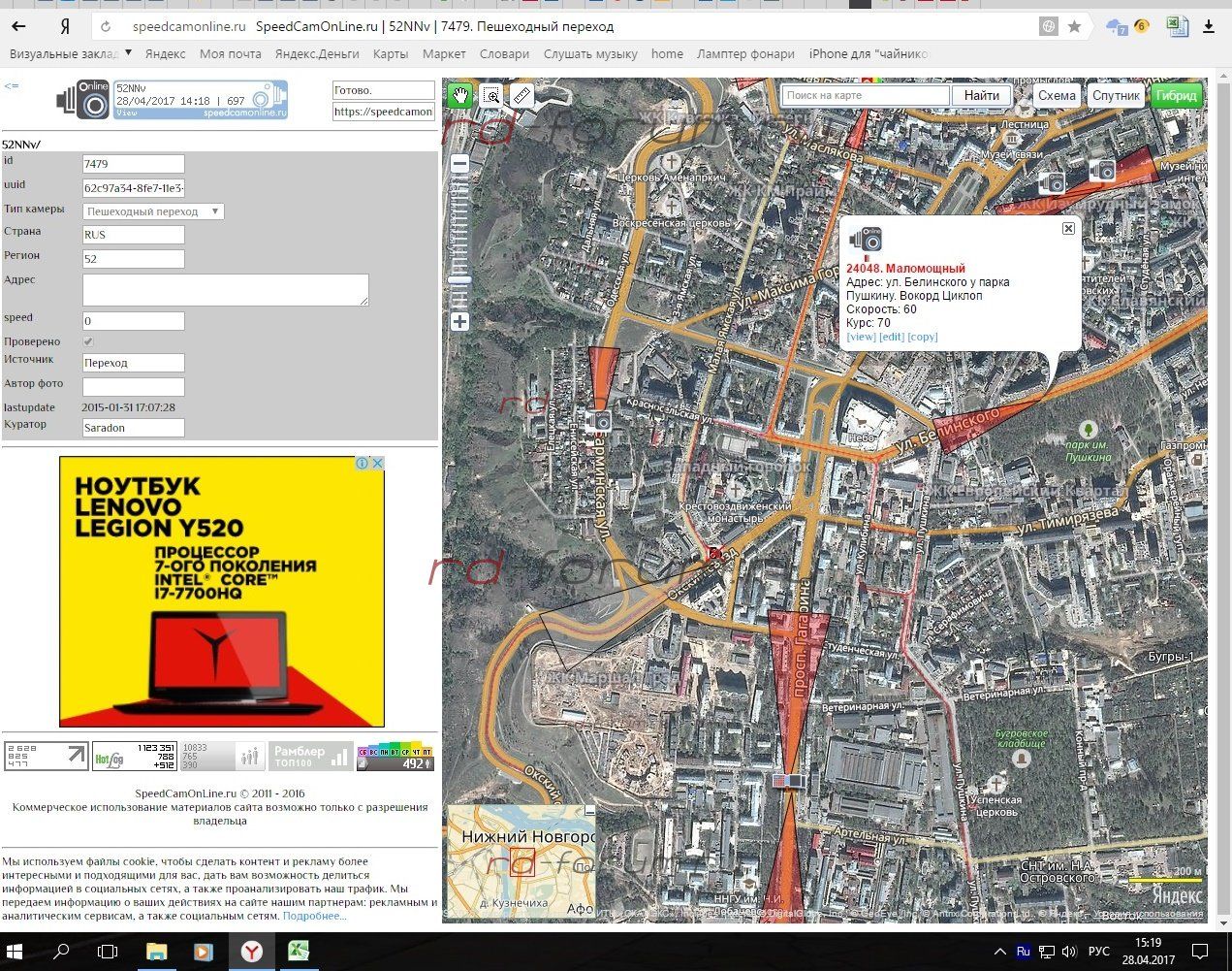

@strike13 Вот на этот у меня срабатывает без проблем т.к. езжу каждый день через этот радар.

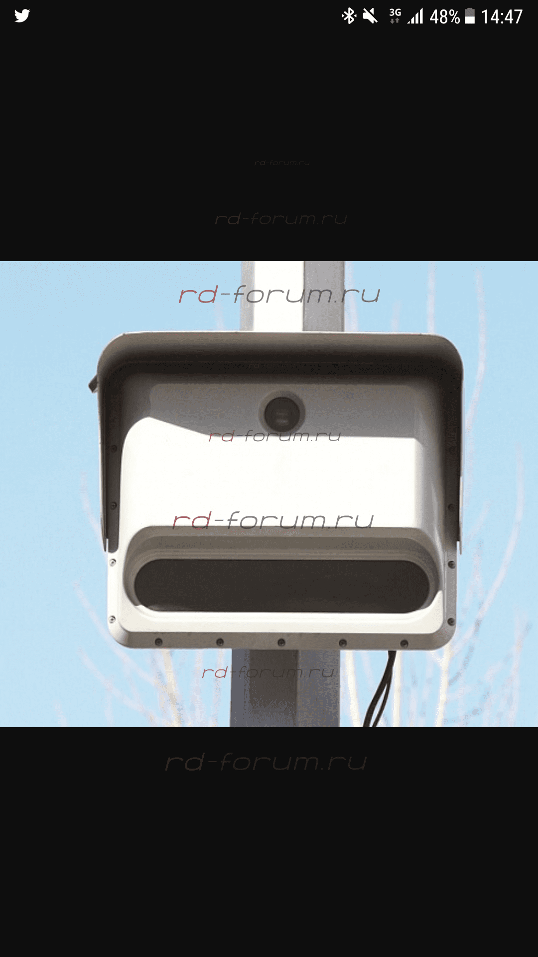

Причем обычный Монако радарной частью тоже Вокорд не видит. Это как так, для меня сюрприз.
Ну просто шомик смарт эти же вокорды сигнатурой метров за 500 видит в лицо.
Ой-ой, какой сюрприз :D обычный Монако детектирует Вокорд Циклоп
SpeedCamOnLine.ru | strelki | 13717. Маломощный
