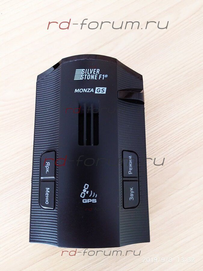

Бюджетное продолжение линейки классических радар-детекторов с новой системой оповещения объектов по базе камер и ярким LED-дисплеем.
  • Функция GPS-сигнатуры
  • Яркий LED-дисплей
  • Режимы работы: Трасса, Город 1, Город 2, Город 3, Smart
  • Обновление базы камер еженедельно/
P.S Аналог Monaco GS, главное отличие - дисплей и цена..
Подробнее; Радар-детектор SilverStone F1 Monza GS купить. Антирадар Monza GS цена

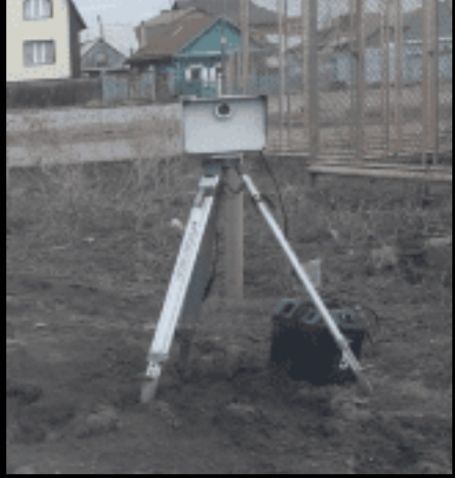

По пути вчера ещё такую он прозевал.

@kirginec, вообще, подобные жалобы нужно начинать с рассказа о том, какие цифры заданы на тушке...

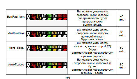

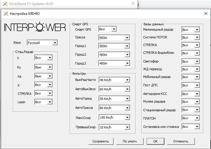

Если отлиснуть назад страницы, то можно увидеть инфу и скрины настроек.И это не жалоба, а просьба разобраться, помочь и решить проблему.

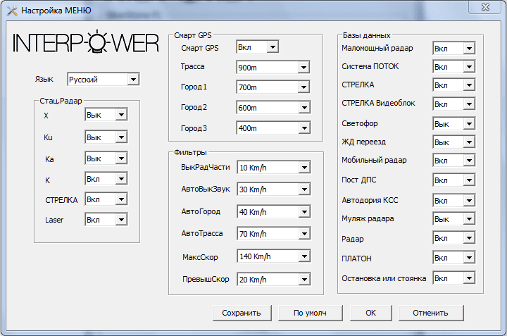

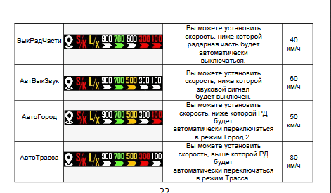

У вас в настройках отключение РЧ на 30 стоит. Что вы пытаетесь поймать стоя перед этим скатом?
Посмотрите свои настройки.
Я понимаю что с 30 откл., на на ходу то 70км/ч он тоже "не видит" треногу. И даже две разных. Сброшу настройки, прокачусь, потом дальше думать буду. Может обновление криво встало или ещё что. Надо делать посмотреть.

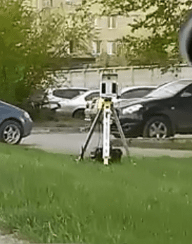

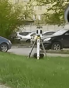

И снова здрасьте!

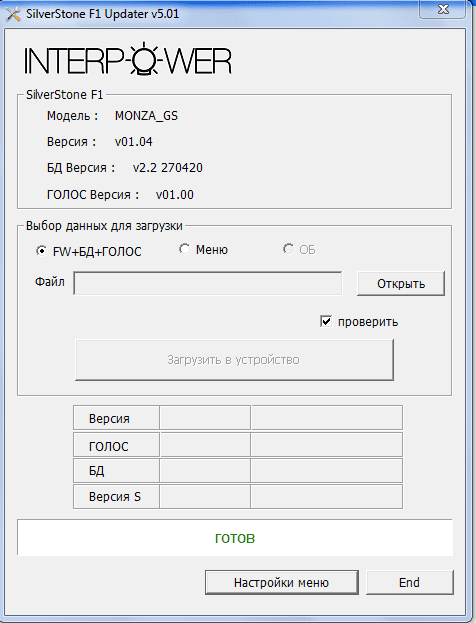

Маленький отчёт по танцам с бубном. После всех проб Смарт,Трасса, Город 1, и прочее РД так и не хотел видеть треногу Скат П. Скачиваю обновление , выставляю параметры и катаюсь. Скат П увидел, значит в предыдущей обнове был косяк,но и сейчас как то видит за 100 метров(по городу). Вроде и хорошо,но как то не Айс. По ходу придётся смирится.

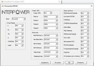

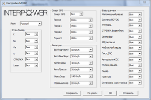

Всем привет! после обновления последнего некоторые настройки меню не меняются, даже если сбросить по умолчанию,после повторного входа в меню опять все типы радаров вкл. и рассто по 100м. во всех режимах, у всех так?
Версия Updater у вас какая ? Сделайте сброс настроек к заводским настройкам в самом РД, затем снова войдите в Настройки Меню в загрузчике и посмотрите как будет.

оказывается метод сохранения настроек ч\з программу и команду загрузить.программисту, этому гвоздь в голову забить
Updater - универсальный загрузчик ко всем моделям радар-детекторов данной серии, т.к. выходят новые модели РД и измененные прошивки, он периодически меняется.
Для того что-бы ваша модель РД работала с обновленным загрузчиком корректно, в самом устройстве, нужно сделать перезагрузку, ничего страшного в этом - нет, и даже наоборот полезно.

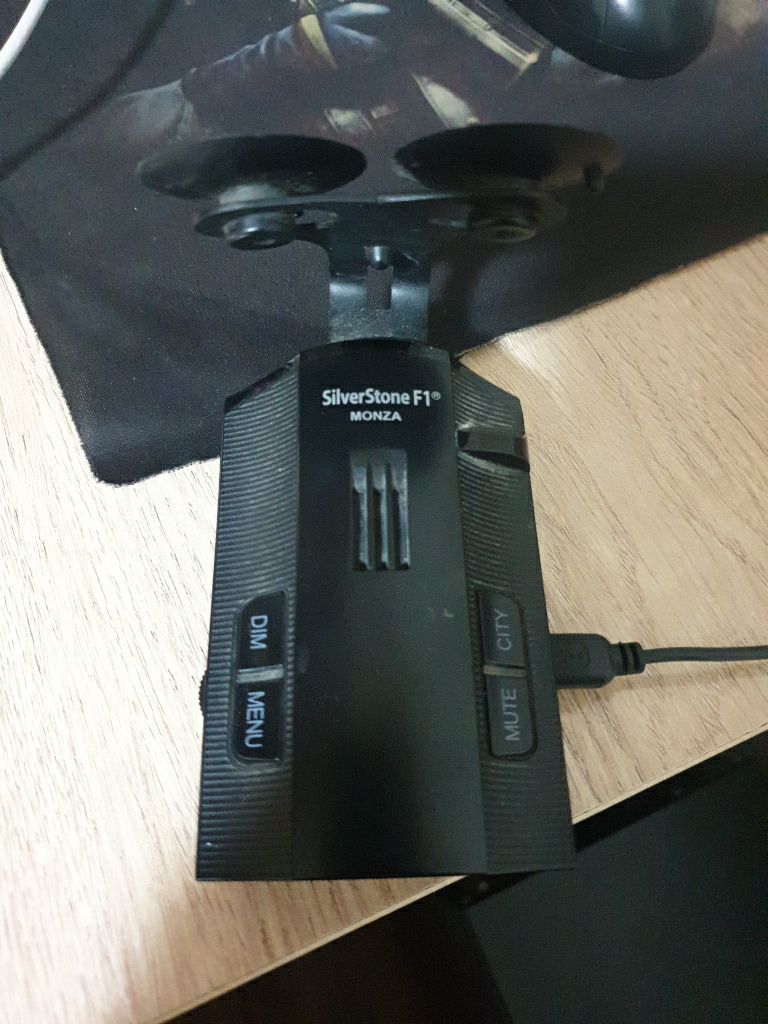

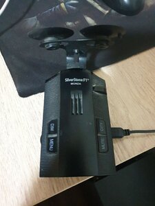

Доброе время суток всем. Купил авто уже с РД (на фото). Можно ли в нём обновить прошивку и карты?
Здравствуйте.
Судя по фото у Вас обычный радар детектор Monza, он не имеет GPS модуля, в отличии от модели Monza GS, соответственно в него невозможно загрузить GPS базы, на данный момент радар-детектор Monza снят с производства, обновления ПО для него не требуется.

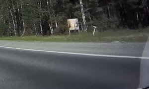

Добрый день.
Сегодня на трассе пропустил 3 такие камеры, качество картинки плохое, похож на Кордон.
