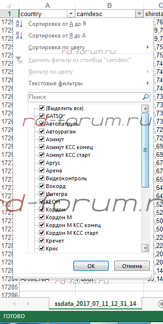

К стати по базам GPS ни где не видел нормального полного видео работы рада по ним, что он стрелку там видит оповещает это понятно, этим видео забит весь Ютуб, а что он ещё умеет? допустим контроль полосы, камеры светофоров, посты Дпс, это у него есть в базах или к этому детектору нужна ещё и программка стрелка(( прошу сильно не пинать я просто спросил, обычно к любому радар детектору полно такого обзора
Если Вы чего-то не видели, это совершенно не значит, что такого не существует... (с)
Работа текущей версии подсистемы GPS-оповещений StreetStorm'ов подробно показана вот тут:
Тест GPS оповещений StreetStorm 9540EX GL.

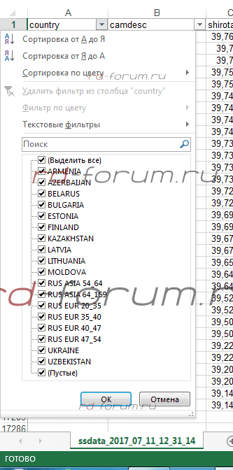

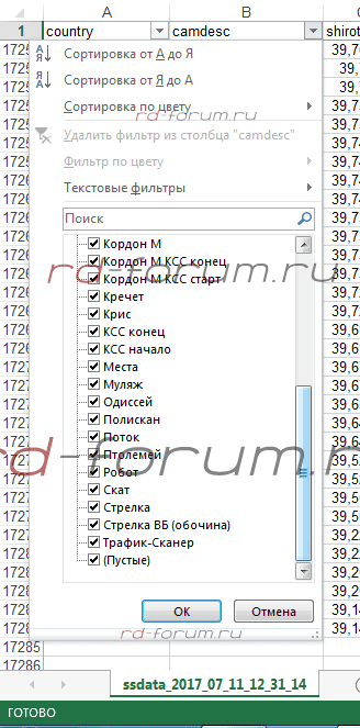

Вопрос несколько непонятен...
Ну допустим на супру я сам базу делал редактором, что то добавлял или на оборот убирал в общем хотелось бы увидеть что вообще в базу входит
Прохожий
12 622
Давайте уточним еще раз...
Если речь идёт о том, есть ли возможность посмотреть начинку базы - да, есть.
Если о том, чтобы выдать ее начинку в паблик - запросите согласие на такое действо у StreetStorm.
