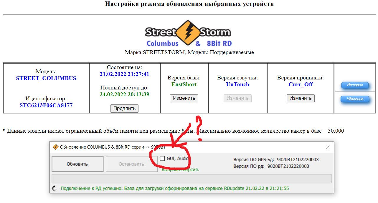

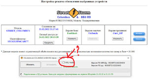

вроде разобрался, а тут ставить галочку или нет? и что она означает?
