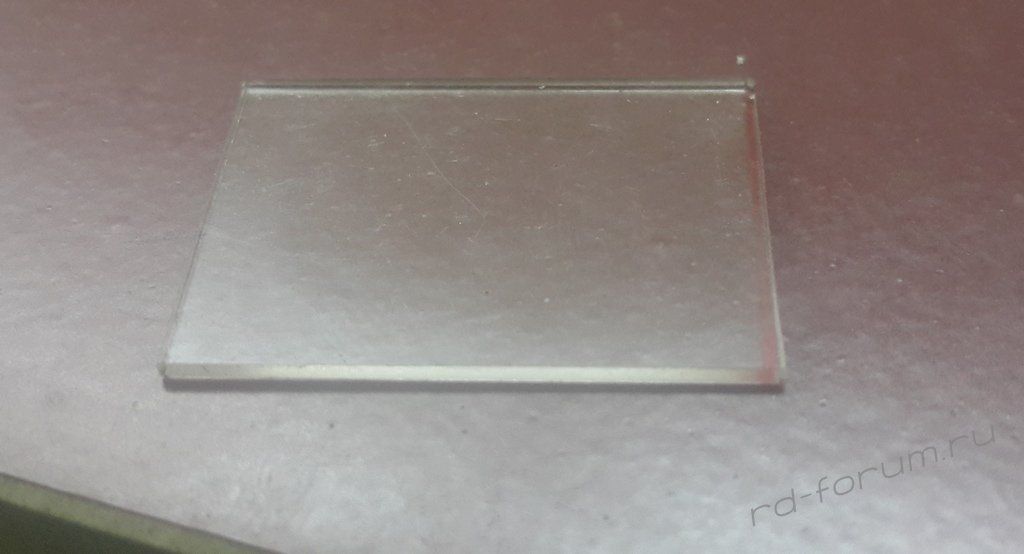

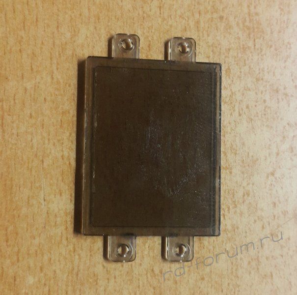

Сегодня выйдя на работу после отпуска решил сделать апгрейд радара ( другими словами решил заменить стекло) родное стекло темное и днем в солнечную погоду ни чего не видно, поставил простое прозрачное оргстекло стало намного лучше видно днем. Ночью еще не ездил, но думаю не сильно будет светить экранчик.

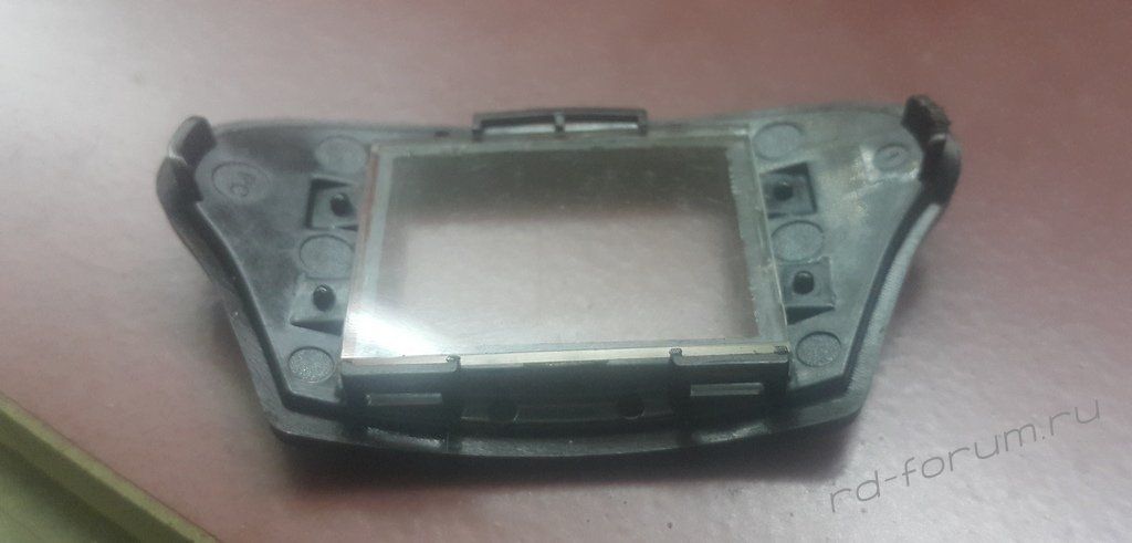

Панель снимается только тогда открутите 4 крепежный шурупа и тихонько располовините радар. Стекло тихонько отрываете и вырезаете примерно такое же (я вырезал из коробки из под CD диска) Новое стекло я не клеил просто сделал потуже по высоте. по толщине стекла примерно одинаковые.
Прокатившись в очень темное время суток констатирую что экран радара не сколько не ярче светит чем с родным стеклом. (в принципе не понятно зачем производитель ставит темные стекла)

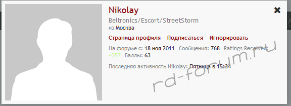

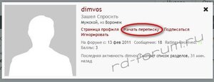

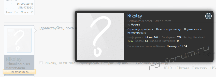

@Nikolay У вас тут нет лички.

@Filatov7 Пробовал:) У "Nikolay" этого пункта нет.
