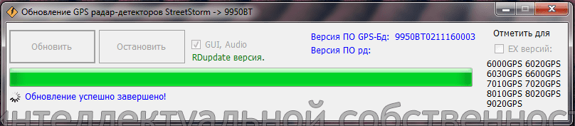

@Nikolay здравствуйте. Восемь дней не обновлял базы камер, сегодня обновил и обновилась прошивка, галочка в окошке стояла. Была 0002, стала 0003. Собственно вопрос, какие изменения в прошивке.

Прошивка обновилась, а пояснений, что изменилось так и нет
