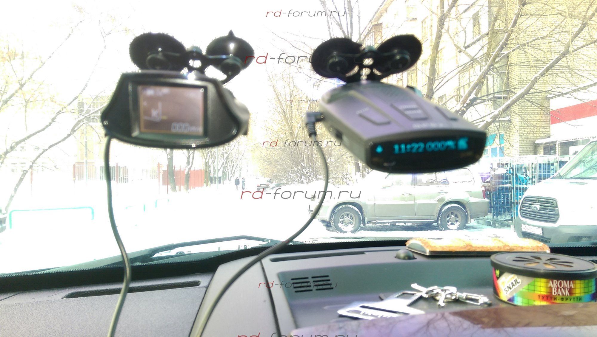

Всем доброго вечера и хорошего настроения, не смотря на бурные обсуждения! Хочу добавить в эту тему, от себя, не ложку дёгтя, а свои выводы! Имея РД STR-9540EX более 3-х лет, нареканий и плохого сказать не могу о данном продукте, решил обновиться новизной и приобрёл новую модель РД STR-9750BT! Что не понравилось в новой модели: тонкий шрифт обозначений, в правом верхнем углу неразборчивые цифры дистанции до радара, цифры очень тонкие! И соглашусь с обсуждаемым мнением по сигналу К, если экран радара имеет возможность показывать текущее время и даже дату, то постоянно видеть на экране сигнал К, не очень нравится!
Старый проверенный 9540EX хоть и показывает сигнал К, но не так постоянно, как это делает модель 9750ВТ! Проверил лично на двух радарах, во время движения снимать видео не удобно, но картина такая же, увидеть часы на 9750ВТ редкость, в основном экран показывает сигнал К! Я лично, вернул данную модель обратно в магазин. Всем спасибо за внимание!
PS. Каждый радар питался от своего родного шнура и разных разъёмах автомобиля!

Всем доброго вечера и хорошего настроения, не смотря на бурные обсуждения! Хочу добавить в эту тему от себя, не ложку дёгтя а свои выводы! Имея РД STR-9540EX более 3-х лет, без нареканий и плохого сказать не могу о данном продукте, решил обновиться новизной и приобрёл новую модель РД STR-9750BT! Что не понравилось в новой модели, тонкий шрифт обозначений, в правом верхнем углу плохо разобрать цифры дистанции до радара, цифры очень тонкие! И соглашусь с обсуждаемым мнением по сигналу К, если экран радара имеет возможность показывать текущее время и даже дату, то постоянно видеть на экране сигнал К, не очень нравится!
Старый проверенный 9540EX хоть и показывает сигнал К, но не так постоянно, как это делает модель 9750ВТ! Проверил лично на двух радарах, во время движения снимать не удобно, но картина такая же, увидеть часы на 9750ВТ редкость, в основном экран показывает сигнал К! Я лично, вернул данную модель обратно в магазин. Всем спасибо за внимание!
еще один счастливый обладатель:D.
Молодец, вовремя одумался, сдал это чудо обратно.
