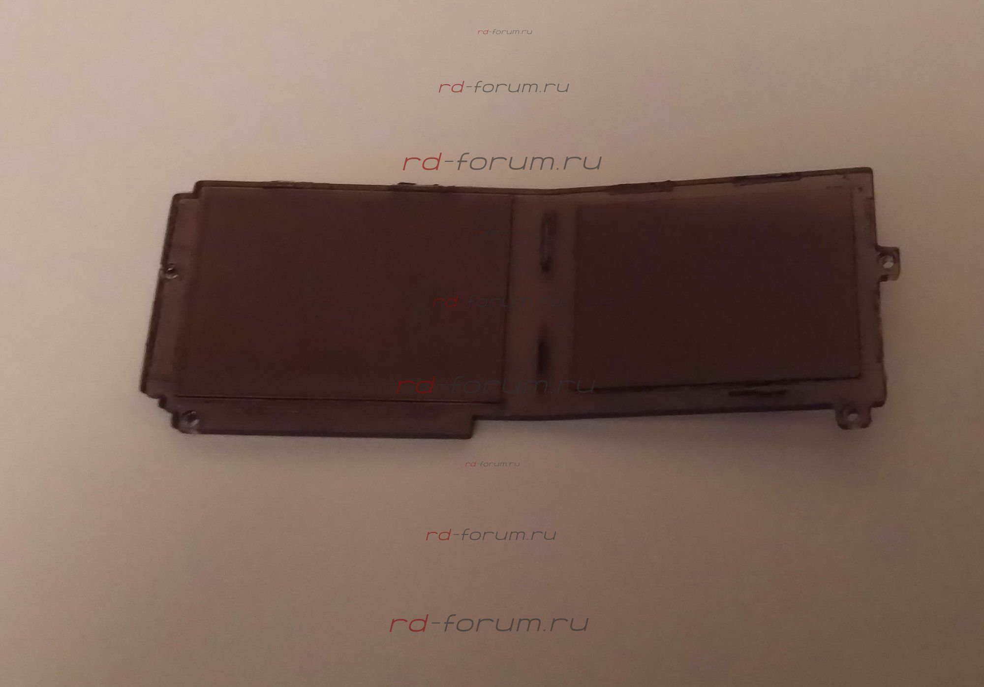

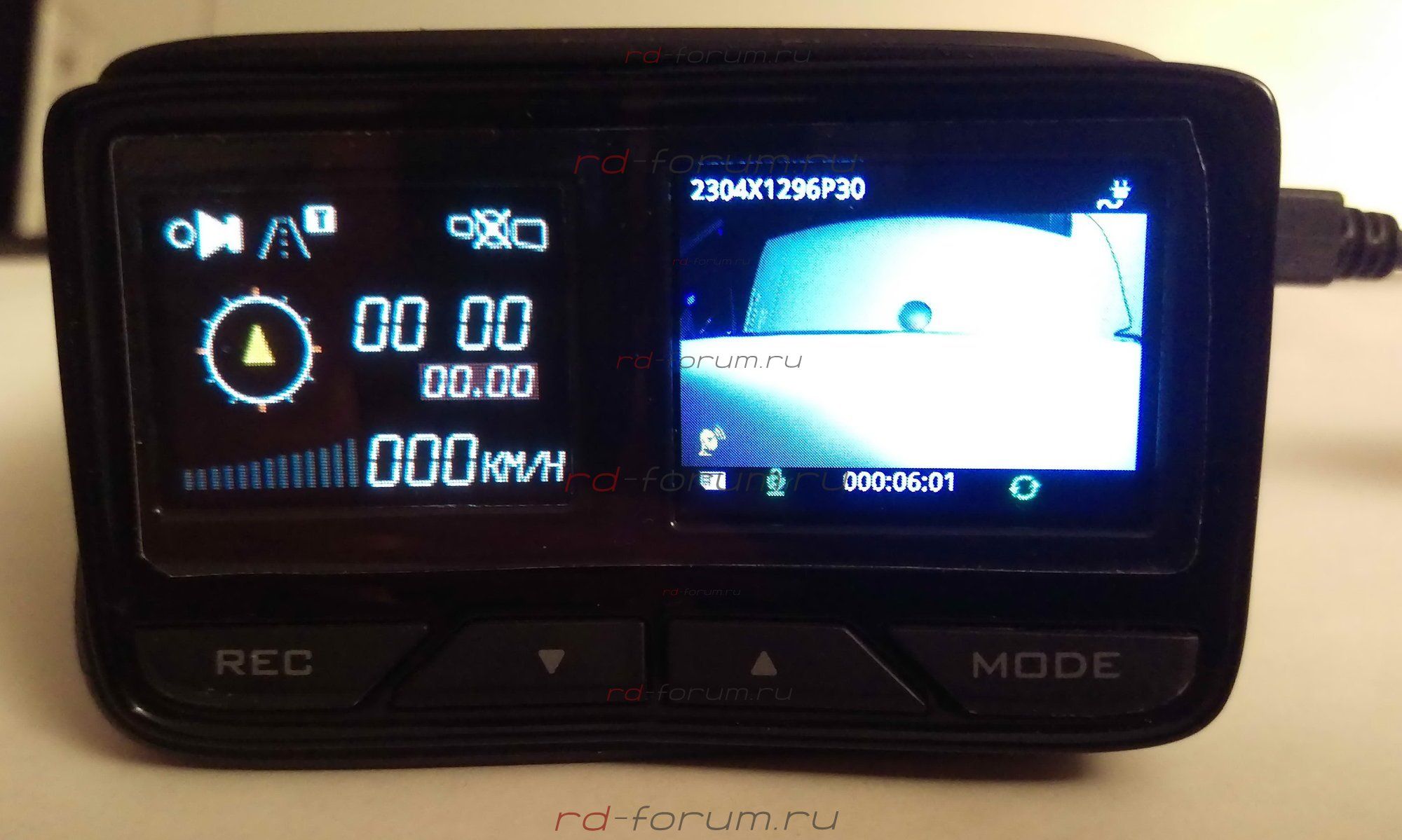

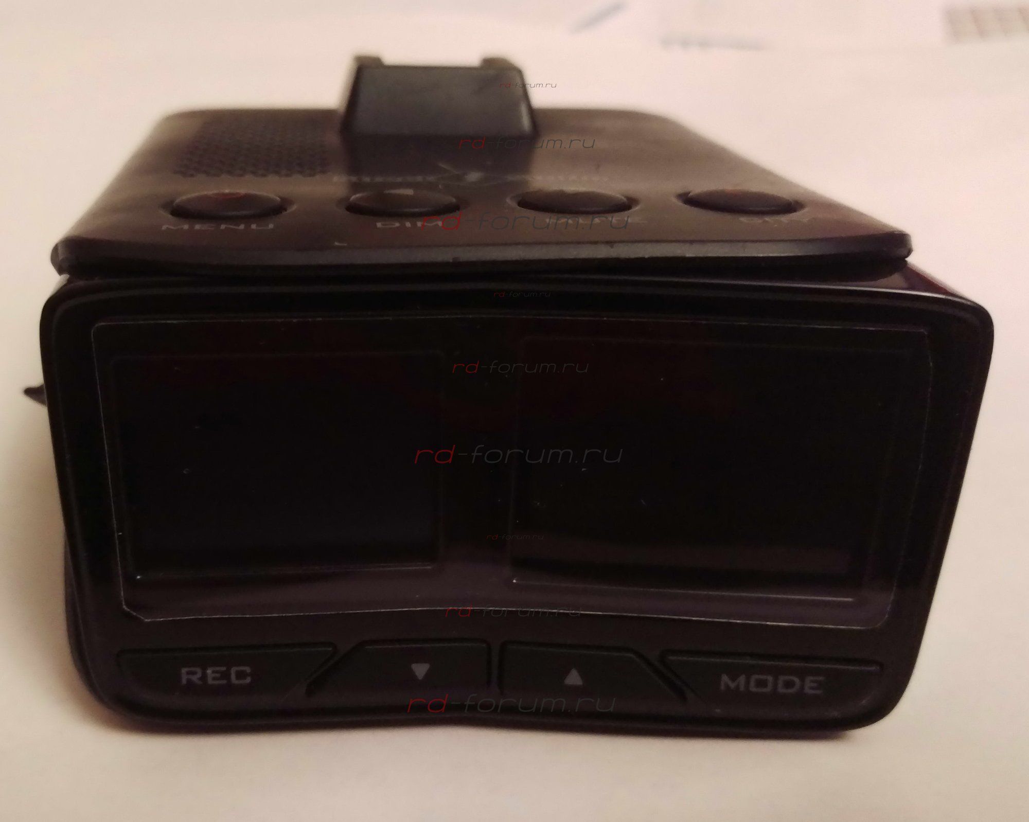

Ну вот и я решился удалить стекло из РД. Временно наклеил защитную пленку для телефона.
Но я думаю лучше убрать все, т.к. на дисплей наклеена матовая пленка "Film", такая же как на ЖК мониторах, так на солнце не отсвечивает.
