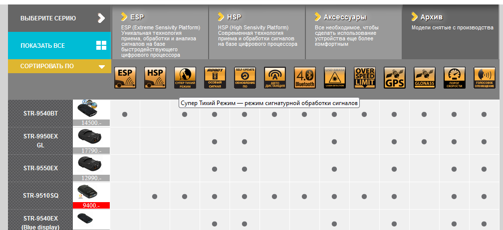

Добрый вечер! Эта модель представленна несколькими модификациями. Как определить сигнатурный? Кто то говорил по серийнику? 171... правда или нет? На барахолке они от 500 до 5. ) спасибо.
Реакции
9 134
Легко. Указанная в заголовке модель STR9540EX сигнатурной быть не может по определению.
Если же так хочется фирменную сигнатурность Street Storm - идёте к ним в архив, и смОтрите:
