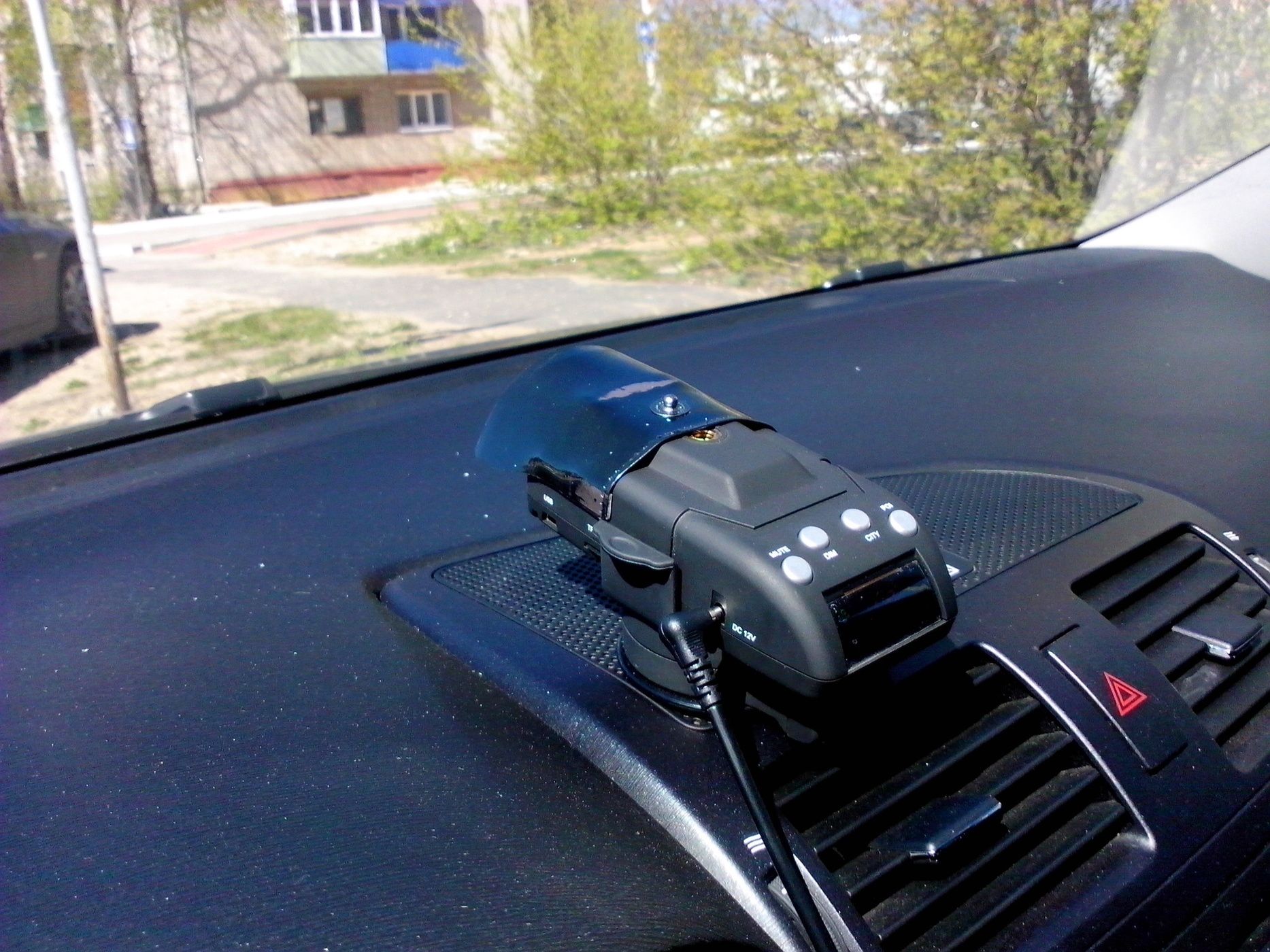

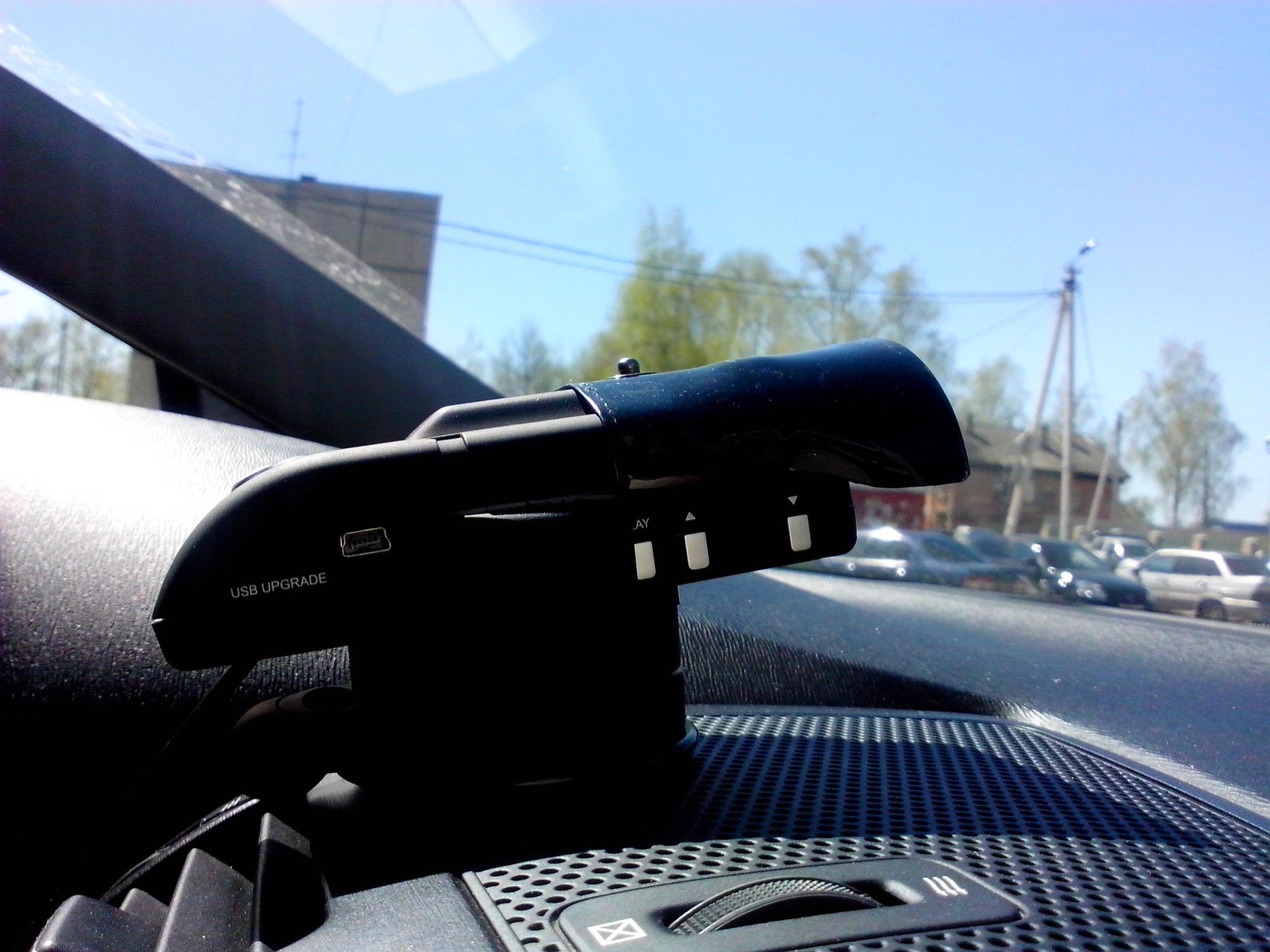

Вопрос с оранием лазера частично решен. Путем проб выяснилось что диапазон лазера срабатывает через обьектив видеорегистратора. Наклеил на 2х сторонний скотч -сверху козырёк из черного пластика . Выглядит конечно так себе ,но функцию свою выполняет на 100%.Теперь тишина. Вечером попробую выложить фото.

Вот примерно так. Коряво-но завесь день крякнул о лазере один раз.
