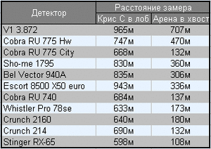

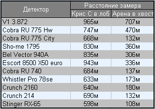

Собственно, таблица. Требуют проверки результаты по V1 и 775 в Highway на Арену.

А ШоМе 1795 в режиме "Город" не тестили получается?? Ну и карту бы выложили :) Сам бы съездил и потестил при случае свой Вистлер и ШоМи еще раз :)

ThinkPad Завтра всё выложу. Получается нет. Это как раз и хорошо, что каждый может съездить и снять своё видео, т. к. условия в принципе воспроизводимые.
