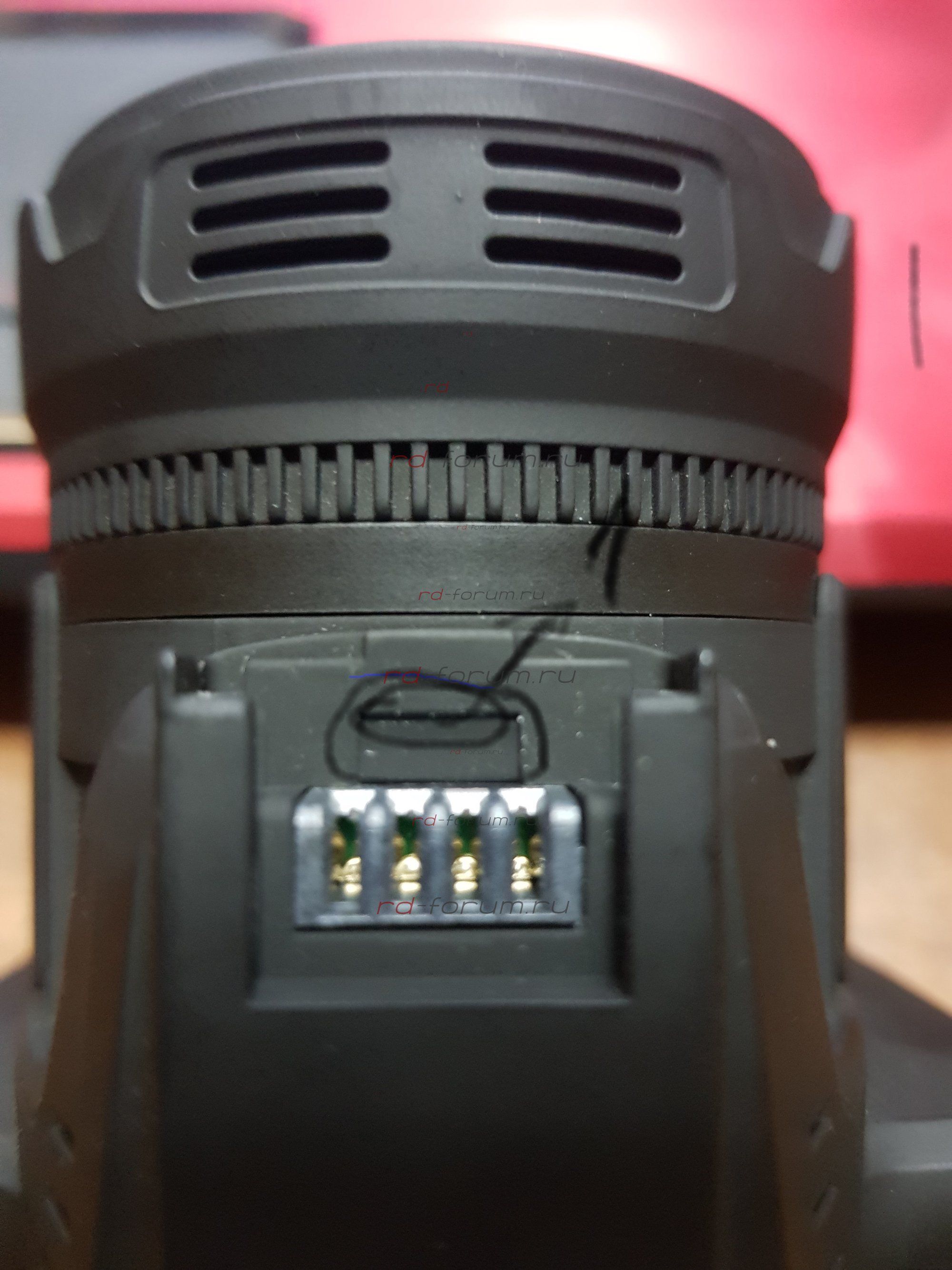

20180204_064321.jpg 1 это и есть крепеж он стачиваеться когда снимаешь его.потому что есть вариант что его снимут ночью.вот эта часть у меня и стачилась.

Посмотреть вложение 44332 1 это и есть крепеж он стачиваеться когда снимаешь его.потому что есть вариант что его снимут ночью.вот эта часть у меня и стачилась.
Это неотъемлемая часть корпуса и чтоб её сточить, я не знаю что нужно делать. Вы хотите сказать из за этого он у Вас пять раз падал?:)
Как то всё в кучу, сумбурно и вызывает сомнения.
