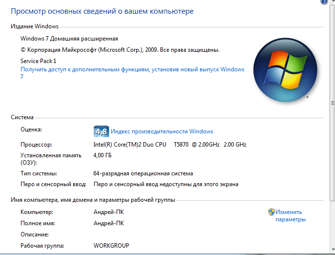

Уважаемый Инспектор ДПС . Дайте совет пожалуйста. Или кто еще знает. Приобрел девайс. Не могу базу обновить. Запускаю программу,не высвечивается "USB.OK". Соответственно не дает выбрать модель.Шнуры и порты менял,драйвера установил. Win 7.Только комп не менял. При подключении РД говорит"Пристегните ремень".Куда дальше лезть,не знаю.
Видео инструкцию смотрели?Там же на сайте где и прошивки лежит.

И даже комп перезагружали после установки драйверов?
Не могли бы Вы сделать скриншот окна вашей версии Винды?

Конечно перезагрузил.

У меня рабочий ноут на 10 Винде, а автомобильный на 7, правда 32 битная. Я ставил дрова Вин7 Х86, всё работает. Пробуйте ещё другие провода и другой комп.
