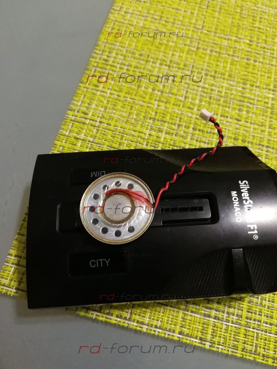

Доброго времени суток!Помер динамик голосового оповещения (хрип вместо приятного женского голоса). Кто-нибудь сталкивался с подобной проблемой?Как решали?Есть ли каталожный номер для заказа или доступны какие-нибудь аналоги?Заранее спасибо всем откликнувшимся!
Думаю надо списаться со службой технической поддержки Сильверстоуна, думаю продадут и вышлют в адрес заказа динамик. Второй вариант поискать аналог на радиорынках или радиомагахинах. Не думаю, что динамики сильно отличаются.
Добрый день, у меня такая же беда, захрипел и теперь молчит , чтобы его заменить нужны его характеристики мощность и сопротивление, мой в обрыве, спасибо
Динамик скорее всего на 8 Ом. Народ ставил от китайских игрушек, только по диаметру подобрать. Правда там попадались динамики и на 16 Ом, с ним звук будет тише.
диаметр динамика 26,5мм максимально, поставил овальный от планшета на 8 ом, звук чуть тише, на 16 ом и 26 мм вообще похоже редкость, закажу что есть, проверил работает
