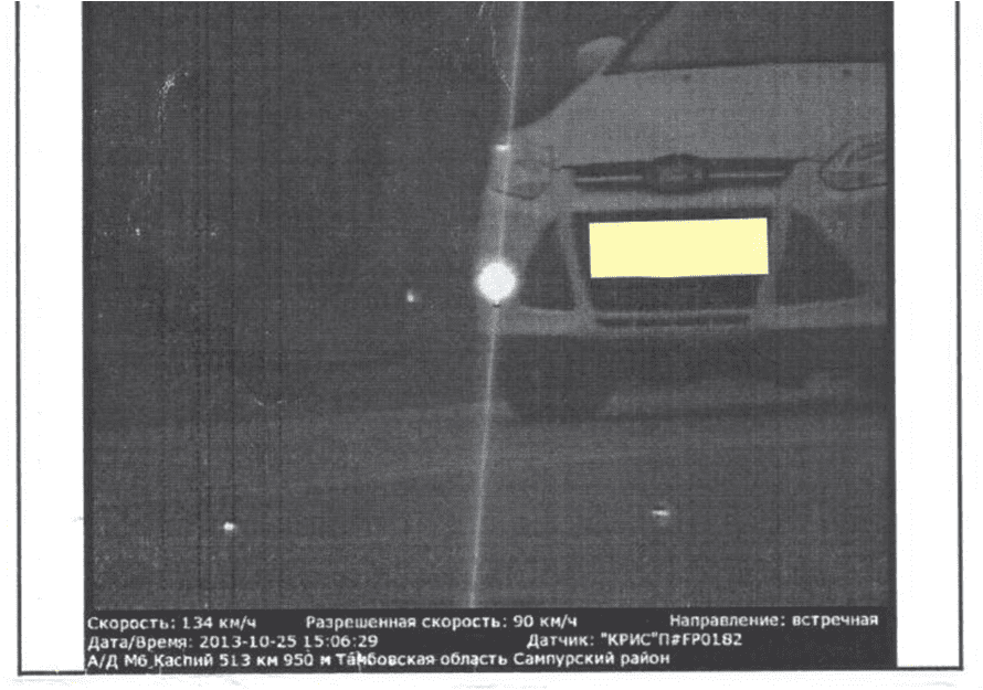

Парни езжу с Валиком, год ни одного штрафа и тут на тебе , Крис П в лицо 134 км.ч на фото, на спидометре 140 было, я где то так и ехал не больше .Да бред какой то:) Валентин Крысов за 2 км в лицо отлавливает. Да стояли ГАИ видел я их с Крысом , но Валентин о них предупредил заранее как всегда, проехал мимо 90км.ч как всегда в принципе.
Как вы думаете это не развод случайно? Могут ли они скорость к моему фото пририсовать большую чем я ехал? Был в командировке Тамбовской области номера соответственно не Тамбова. Было ли у кого нибудь подобное?
Мог ли Валентин намертво промолчать в данном случае?

По зарисовкам на письмах к Поздниму, он знает как должен выглядеть оригинальная подпись у радара.
Промолчать на КРИСа вряд ли . Скорее всего была или тандемная установка и ты не обратил внимание на стрелочки или тебя на тот момент накрыла машинка с АКК.

Паш, да нет на стрелочки я всегда обращаю внимание, год с Валиком все таки ,не первый раз. Судя по фото Валентин орал ,разрывался за два километра до Крыса ,а я как идиот 140 пылесосил себе не обращая на него внимание.
Там трасса полупустая машин мало Крыса трудно спрятать что бы незаметен был.А что такое машинка с АКК? Обьясни по подробнее пожалуйста?[DOUBLEPOST=1386010874,1386010727][/DOUBLEPOST]Так если такая машинка маячит, то я всегда на всякий случай скорость снижаю и стараюсь отстать от такой, нет это точно не этот случай. А тандемом тогда это как скажи пожалуйста?

Свежие КРИСы(а-ля 2012) в лоб дают максимум 800 метров . Судя по фото, то он лежал под отбойником под большим углом , так что Валентин среагировал метров за 400-500.
А тандемом , это примерно так -
Наших видел установку "трио". Первая стоит патрулька и поливает по потоку из Искры, шуму на весь эфир валом. Сразу за ним стоит КРИС в попу и через 400 метров принимают на ноут от КРИСа , и для особо одаренных ,кто раскусил эту комбинацию , через 300 метров после патрульки с ноутом , стоит еще патрулька с Искрой/ВИЗИРом.

Точно было такое вспомнил , как раз в тот день было одна сволочь на мазде без номеров меня обогнала как раз напротив Крыса стационарного у заправки в ящике железном стоял он.Я еще подумал как неудачно то получилось, обругал его. Но почему он фото мое прикрепил ,а не его тогда?

Скорее всего они принимали на ноут, а далее стоял еще и за общим шумом не выделил тихоню.

Кстати с ноутом я тоже видел их , у них столик раскладной был и ноут лежал на нем ,а крыс метров за 200 до них стоял.Но я больше 90км.ч не ехал всеравно .Скорее всего это мазда которая обогнала меня перед Крысом на большой скорости, на нее тогда грешу это точно было я запомнил, но особо не придал этому значению. Я то по своей полосе 90 ехал.
IMHO , но такое только на месте можно доказать. Вообще "красивый " фото - авто только въезжает в кадр, а скорость уже приписали.

Так вот это меня тоже смутило Паш, помимо молчания Валика. Я просматривал другие фото машин со штрафами. Все фото были посреди или на выезде из кадра. Тем более это же 40 км.ч скорость ,а 134км.ч по идее при такой большой скорости он фото должен уже после делать выезда из кадра либо посредине как минимум.
