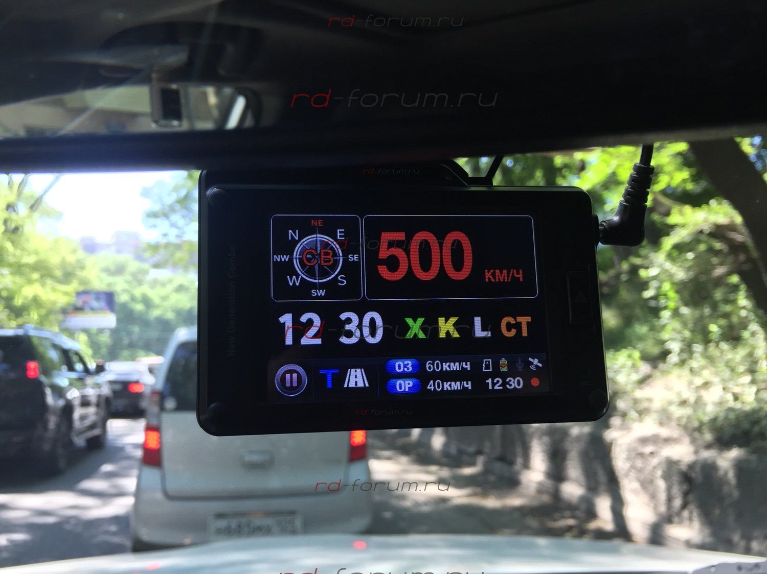

Вот такой глюк словил

У меня было 1 раз аналогично! Проблема системная!
