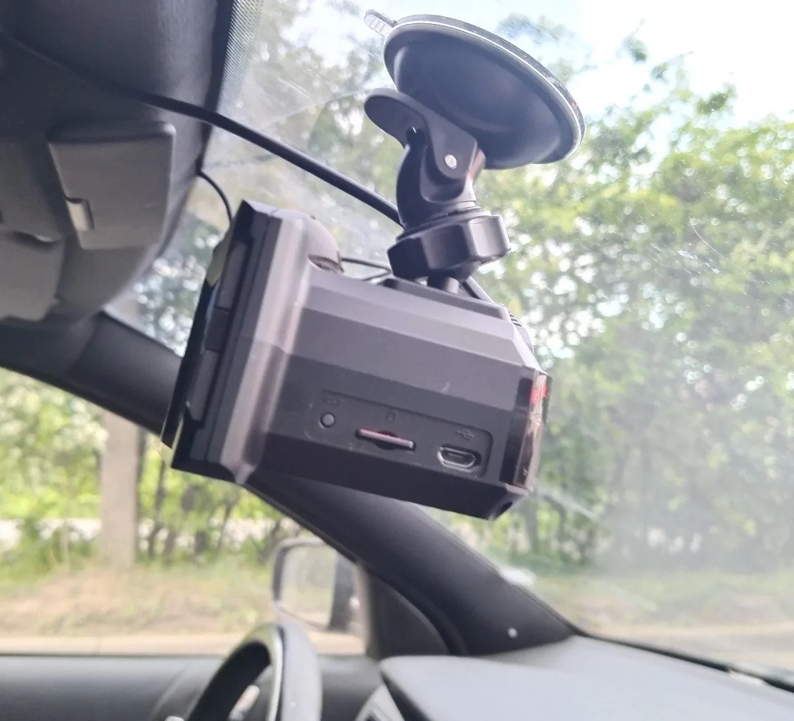

Регистратору 2 дня, но уже сильно волнует такая "особенность": чтобы выровнять линию горизонта по середине экрана приходится наклонять рег на ~15° (см. фото). В идеале хотелось бы вообще оставить только треть неба, а не половину, но для этого нужно ещё больше наклонить устройство.
Был бы это обычный регистратор, то поставил бы его просто на торпедо, но если приёмная антенна ориентирована так же, как и камера, то целится она в капот...
Вопрос владельцам — у всех так или это самый настоящий косяк?

А видео пробовали посмотреть на ПК? Только вчера ездил с таким, стоял на панели
Конструктивно, внутри камера прикручена к плате, поэтому загнуть ее под углом не представляется возможным. Может просто пленку не сняли с камеры?

Плёнка да, пока осталась, мутность некоторую даёт и "сохранение товарного вида" ещё на пару дней. Полученное видео попробую сравнить с тем, что отображается на экране, про это не подумал.

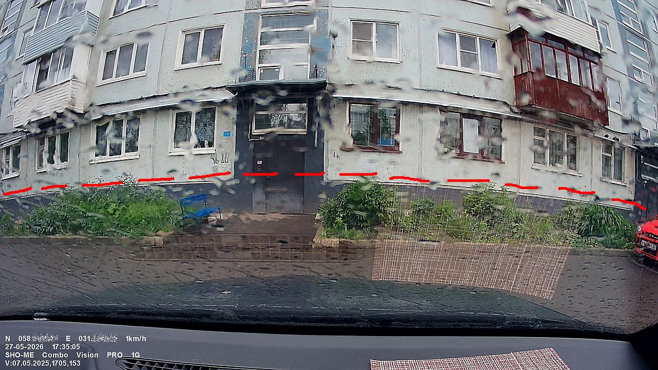

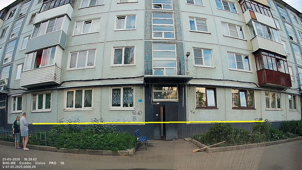

Вот кадр из записи, соответствующей положению рега. "Горизон завален" совершенно, чтобы красный пунктир стал линией, а не дугой, нужно ещё больше наклонять регистратор передней частью вниз. Рег по высоте установки точно соответствует этой линии.
Второй кадр из положения, когда "горизонт" более менее прямой. При этом больше ченм 2/3 кадра занимает верхняя полусфера обзора, то есть сама матрица расположена не по центру оптической оси объектива, а с соответствующим вертикальным смещением.
В общем, для съёмки низколетящих самолётов рег подходит, для дороги - не очень.

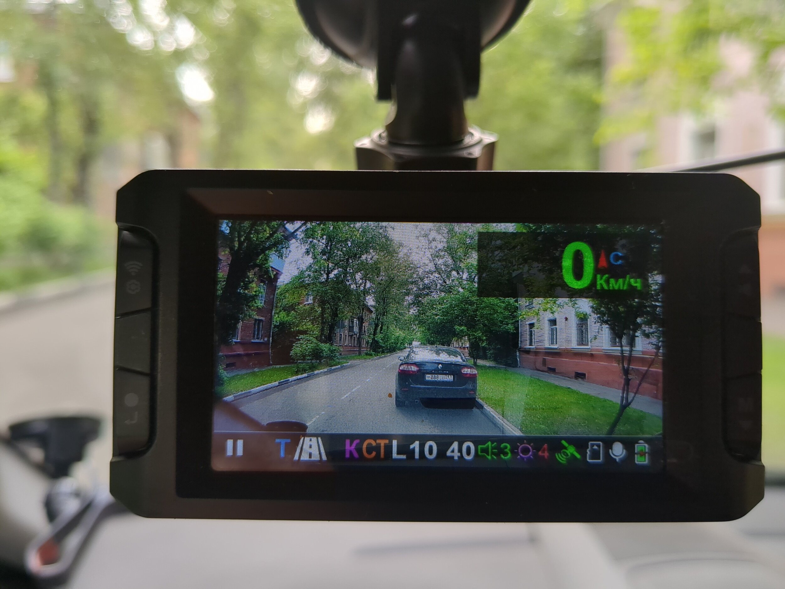

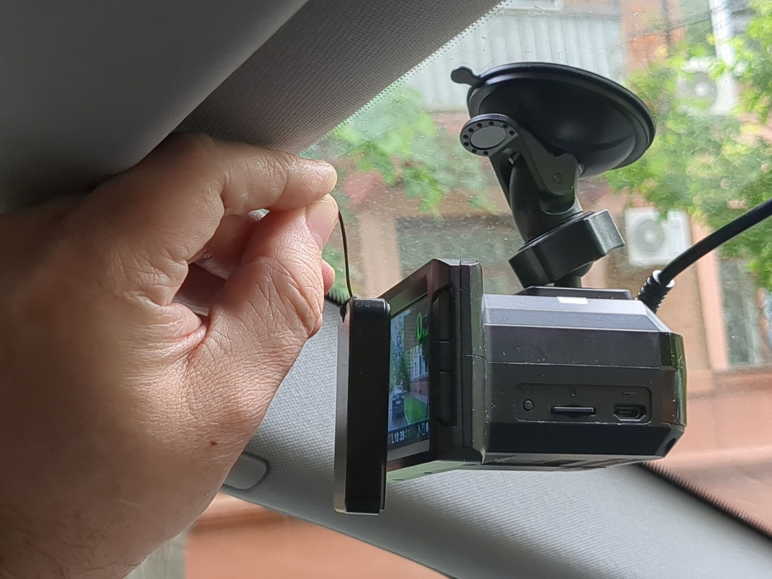

Проверил у себя в машине угол наклона экрана близок к вертикали, а нижняя кромка кадра - по капоту автомобиля. Возможно, угол будет зависеть от угла наклона стекла в автомобиле.
