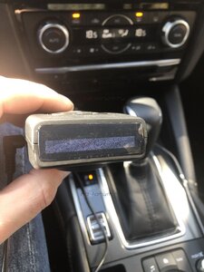

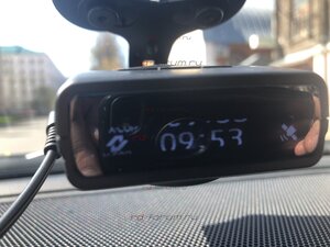

Добрый день! Довольно много информации прочитал на вашем форуме в ветках по Neoline и Silverstone (за что администрации форума огромное спасибо - более подробной информации просто нигде нет), и решил поделиться своими наблюдениями, которые, возможно, окажутся кому-то полезными. Особенность моей ситуации в том, что я являюсь счастливым обладателем столь нелюбимой всеми форумчанами Mazda 6 в комплектации со всеми возможными свистелками и перделками. Сразу хочу сказать всем критикам этих систем - они реально удобны, но только когда информация проецируется на стекло перед глазами (мой случай). Загорающаяся в зеркале лампочка смысла реально не несет и, в таком случае, ДМЗ можно смело глушить фольгой.
Теперь к делу - первая попытка подружить антирадар с Маздой вылилась в покупку Silverstone Sochi Z. При включенном фильтре радар на ДМЗ не орет, в городе говорит все по делу и голосовые оповещения (урезанные) устроили на все 100%. На трассе не смог протестировать его полноценно, но те незначительные вылазки показали, что в режиме Трасса с чувствительностью 2 и 3 использовать его не выходит. На 2 то орет, то замолкает, на 3 орет без перерыва. Уровень чувствительности 1 при превышении – это по сути оповещения о полученном штрафе. Сработка по проезду. В связи с этим радар детектор был сдан (все вышесказанное прошу не считать оффтопиком, так как именно с Sochi Z буду сравнивать Neoline) и вместо него был приобретён Neoline 7500S.
Базовая прошивка была заменена на 17 в строгом соответствии с описанными на форуме манипуляциями с бубном (т.е. через прошивку на 14 версию и сбросами настроек). По сравнению с Sochi Z к использованию в Москве Neoline не приспособлен абсолютно. Если Sochi тактично тебя дисциплинирует, напоминая, хоть и часто, что в Москве нарушать уже практически негде, то Neoline ведет себя просто как истеричка. Однако, на трассе он показал себя просто отлично. С Z сигнатурой на собственные датчики сработки нет. Конкретно мой экземпляр при этом абсолютно корректно в режиме +20 - +40 км/ч радарной частью без Турбо режима ловил все радары, установленные на M7 от Москвы до Нижнего Новгорода, включая множественные треноги (конкретные типы боюсь не смогу указать) в Нижегородской области. Был только один радар, про который Neoline известил метров за 50 – Скат-П в лоб, но тот стоял под углом градусов в 45 к трассе. Полагаю, что если б не Z-сигнатура – поймал бы его как надо. При этом, даже с Z-сигнатурами аппарат реагировал на другие Мазды, но только когда находился в непосредственной близости позади от них, а вот реакция на Kia – это просто запредельная истерика, даже когда этот термояденый излучатель находился через 5-6 автомобилей впереди от меня. Приходилось отключать РД (кстати, огромный + производителю за кнопку на прикуривателе – гораздо полезнее чем сквозное гнездо, на мой взгляд). На обратном пути потестировал в режиме Турбо. На скорости 140+ РД молчит (!) и орет только по делу, но только до тех пор, пока не обгоняешь другой автомобиль. В этот момент он ловит отраженку и заливается во весь голос. Через 10 секунд после обгона при свободной трассе, даже при наличии отбойника на разделительной – опять тишина. То есть на пустой трассе даже в Мазда с ДМЗ конкретно мой экземпляр на удивление работал на отлично. Вердикт – в Мазда с ДМЗ на 17 прошивке с сигнатурой можно РД пользоваться, но больше +20 я бы в таком режиме ехать не советовал.
Ну и на последок – несколько существенных ложек дегтя. В сравнении с Silverstone лично мне качество корпуса, сборки и, тем более (об этом чуть ниже) дисплея показалось существенно хуже. При, судя по всему, отменному потенциалу начинки внешний вид ну совершенно не производит впечатление прибора за 9 килорублей.
Второе – это звук. В сравнении с тем же Сильвером он просто ужасен. При первом включении, когда я услышал озвучку меню – я решил, что у меня бракованный динамик, но на каком-то из пунктов я вдруг услышал четкий нормальный голос, а следом за ним – снова все глухо и отвратительно (опять же все сравниваю с Сильвером). Ну и на последок, уже по возвращении в Москву экран покрылся рябью и зажил своей жизнью. После прогрева аппарата через 2 минуты рябь уходит, но картинка на дисплее раскладывается на несколько строк. В связи с этим, аппарат был сдан, после экспертизы (1 день) получил назад деньги. Признали брак.
Резюмируя вышеизложенное:
1. Neoline очень интересный для меня, как обладателя авто с ДМЗ который ЛОВИТ радары, при наличии помех от собственных ДМЗ при включенном фильтре
2. Аппарат заслуживает кардинального улучшения в части корпуса и материалов.
3. Мне лично очень понравилось решение с темной темой дисплея и динамиком внизу радара (хотя это кому как), если б еще датчик освещенности в него трехкопеечный – было бы просто отлично
4. Качество сборки… Ну надо что-то делать Вам с Корейцами. У меня с GPS никаких проблем не было, но помер дисплей. Не одно – так другое.
5. Не забрасывайте работы по сигнатурам! Понятно, что чувствительность с фильтром будет ниже чем без него, но на мой субъективный взгляд, прогресс все же имеется.
6. Ну и на последок – напишите вы нормальный софт для прошивки + под Мак.
PS
В официальном магазине Neoline 7500 S отсутствует в наличии. Очень надеюсь на выход новой модели, в которой хотя бы часть описанных выше пожеланий будет присутствовать.
Прошу прощения за многобукв. Извините коль что не так! :)
