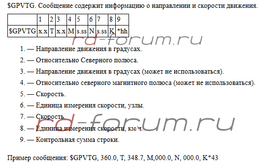

И что характерно...
GPS приёмник выдаёт готовую информацию в напрочь застандартизированном виде.
В частности, то, что относится к скорости, выглядит вот так:
Но, разумеется, это злобная 17-я прошивка через некоторое время начинает делить полученную цифру текущей скорости на произвольный коэффициент... Иначе - никак...
Прошу прощения, если выразился некорректно. То что данные передаваемые из модуля в ПО радар детектора стандартизированы - это понятно. Вопрос - как они обрабатываются при этом самим РД. Просто у кого-то это проявляется, у кого -то нет. Я бы с большей вероятностью подозревал девайс, чем избирательность спутников GPS в отношении отдельных форумчан :). На самом деле все, что мы здесь высказываем - это лишь догадки. Про сложность системы GPS - я имел ввиду саму группировку спутников и, в том числе, их взаимодействие и передача сигналов.
Мог бы с вами согласится, если бы в последнее время андроид-магнитола не косячила с приемом GPS и GLONASS сигналов...
P.S. Магнитолу 17ой прошивкой не прошивал:D
А Вы не обращали внимания - проблемы с отображением скорости на устройствах начинаются синхронно? Я абсолютно не претендую на истину в последней инстанции - просто лично сталкивался с помехами GPS и некорректной работой только когда находился в зоне глушения/искажения сигнала GPS. Во всех остальных случаях всегда находились решения - к примеру время, в настройках устройства если выставить не автоматом, а вручную - может влиять на расчеты. Очень давно у меня был КПК Siemens - на нем приходилось вычищать какой то кеш координат и принудительно скидывать его в холодный старт - иначе начинались тормоза с обновлением геопозиции.
Ну а про ТЗ - это ж просто фантазии на тему как сделать лучше. Вы пишете что есть такой РД в котором это уже реализовано? Можете подсказать в каком? Я относительно недавно в эту тему вообще окунулся и, возможно, упустил из вида что-то. Заранее благодарю.
UPD
6 апреля был сбой с системе GPS. Сбой был ожидаемый и, в силу специфики системы, запланированный. На айгайдс пишут:
GPS-спутники отправляют наземным устройствам информацию о текущей дате в формате день/месяц/год. Данные передаются небольшими пакетами в 10-битном формате, поэтому каждые 1024 недели дата на устройстве «обнуляется», и отсчёт времени ведётся заново от определённого момента в прошлом. Подобное уже происходило в 1999 году, но тогда она осталась почти незамеченной, поскольку навигаторы не были распространены столь широко, как сейчас.
В скором времени в систему GPS будут внесены изменения, в результате которых дата будет передаваться не 10-битным числом, а 13-битным. Это позволит обнулять таймер каждые 8192 недели или 157 лет. В следующий раз сбой GPS возникнет примерно в 2137 году.
Возможно, то что сейчас многие наблюдают такое странное поведение GPS это результат перехода на 13 бит? Потребуется ли перепрошивка GPS модулей?
Прохожий
12 625
Обрабатываются они одинаково (если мы говорим про одну и ту же SW17 в тушке).
А вот разные результаты - говорят либо о каком-то внешнем (относительно РД) воздействии, либо о наличии в составе РД разных GPS-модулей с разным поведением...
Nobodies-25
16.05.2019
27
Mazda 6 2018 executive
Вы оказались совершенно правы! Отредактировал свое сообщение выше - был массовый запланированный сбой. Сейчас, видимо, проходит обновление самой системы GPS.
