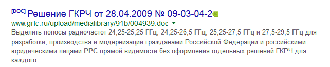

Кто- то должен знать как они правильно называются, у нас их в приграничной зоне очень много.
Правильное название - РРЛ или радиорелейная линия. Используются при отсутствии возможности подключения базовых станций операторов сотовой связи по оптике. Вообще причин использования их может быть масса.
Выдержка: "Отличительной особенностью радиорелейной связи от всех других видов наземной радиосвязи является использование узконаправленных антенн, а также дециметровых, сантиметровых или миллиметровыхрадиоволн."

@Nagumich абсолютно согласен, и в омни это плохая идея была заглушить рч ..[DOUBLEPOST=1513358397][/DOUBLEPOST]Приоритет жпс, для меня ненужный пункт в меню, можно что нить более полезное сюда впихнуть[DOUBLEPOST=1513358763][/DOUBLEPOST]По вышкам с помехами, вычислил, вот такие дают помеху для 7500s ..http://mirtelecoma.ru/upload/iblock/15c/15c3f5eaf8b3100f76f2c02a88a93853.jpg
Может ствол Радиорэлейки попадает в рупор. Там и частота может быть подходящая (на 2-3-4) гармонике.
Randy44
11.05.2017
386
44
STR-9540BT
kia rio
Чётные гармоники вроде как сильно не распространяются, поэтому учитываются как правило 3-я, 5-ая и т.д. Но с новомодными сигналами и "квадратурными модуляциями" я, например, ни в чём особо не уверен.
Дело скорее всего в том, что там даже 1-ая, основная гармоника, может быть рядом с К-диапазоном.

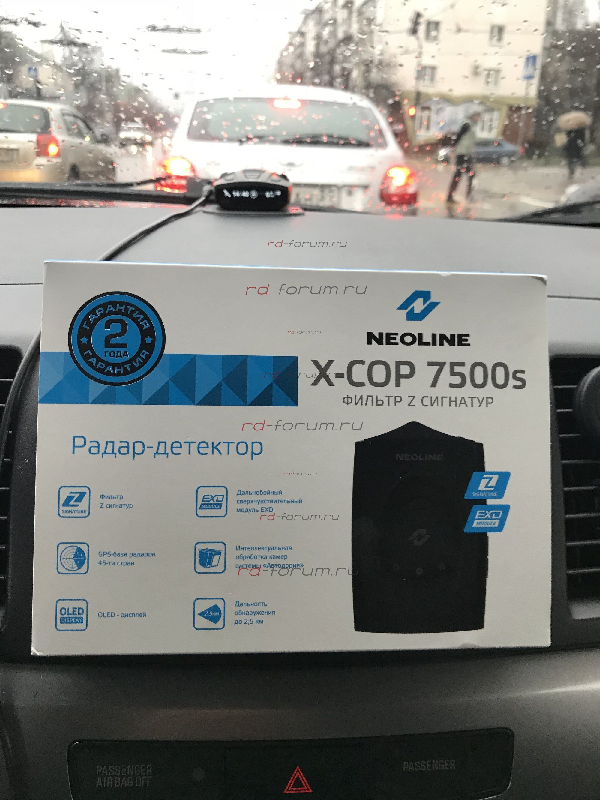

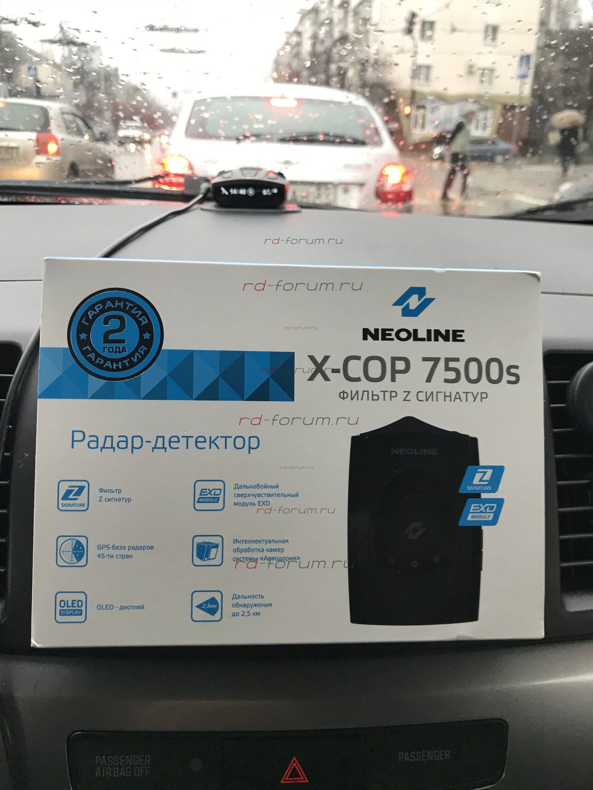

Хотя вижу, шнур не витой. Значит после октября выпуск, дисплей поярче будет.
Это Стрит сигнатурный на стекле:)
А шнур в коробке действительно не витой.
