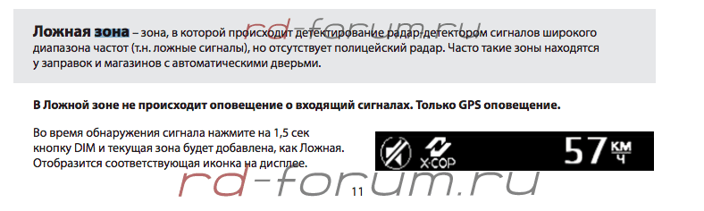

По вышкам с помехами, вычислил, вот такие дают помеху для 7500s ..http://mirtelecoma.ru/upload/iblock/15c/15c3f5eaf8b3100f76f2c02a88a93853.jpg
Устранить наводку на данную вышку не сможем, без потери качества детектирования реальных радаров.
Дальность в приоритете.
Тем не менее, для подобных случаев В 7500s, есть функция добавления ложных зон.
