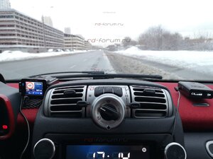

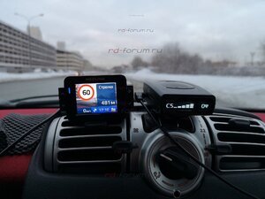

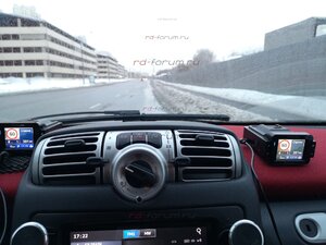

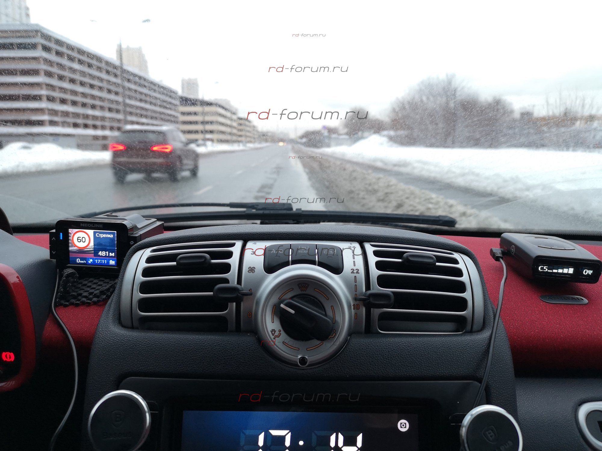

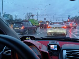

Ниже фотки где :
9100 нет сработки, а 7500 есть
9100 1 деление, а 7500 4
9100 и 9100 нет сработки
9100 и мобильная стрелка
Есть еще видео.
Сама стрелка рабочая.

судя по фоткам у тебя всё видет, даже расстояние до неё показывает
То есть понимания разницы между оповещением из базы данных и непосредственно от радарной части за полгода пребывания на форуме у вас не появилось?
Masamax
26.06.2017
Valentine One V1
Форд
на фотках видно что расстояние до стрелки берётся из базы gps, а радарная часть не отрабатывает диапазоном CT. Только 7500 показывает расстояние из базы и отработкой радарной частью т.е. уровнем диапазона CT.
Фотки сделаны 3 месяца назад, новых нет так как после 51 прошли ничего не изменилось в плане обнаружения стрелки ст.
Сработка на мобильную стрелку не было, только оповещением из базы.
П.С. Насколько я знаю нет антирадоров, обрабатывая радарной частью сигналы, которые показывали бы расстояние до радара в метрах, а не уровнем сигнала.
