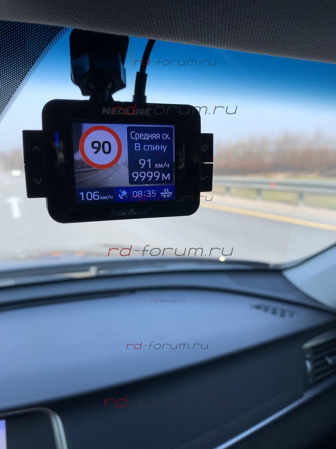

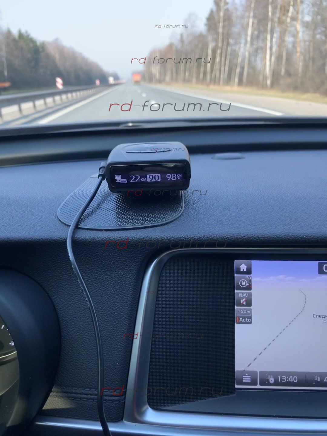

В конце апреля ездил в Беларусь. Обнаружил ошибки в координатах GPS. В районе Сафоново-Смоленск-граница России и Беларуси есть 4 длительных отрезка по замеру средней скорости, 2-а по 40 км с копейками, 1-ин 38 км где-то и 1-ин примерно 9 км. Устройство сообщало после пары-тройки км о конце замера средней скорости, хотя 7500s (у меня 2-а устройста) показывал корректно. Прошу исправить проблему. Если бы ехал с одним устройством-это был бы попадос. Ниже пример фото. на время прошу не смотреть.
1-е фото начало детектирования 9100s, сначала все ок 2-ое, то что показывает 7500s, как видно замер средней скорости еще 22 км.

@bbaleksiy, в тестовой 53ей этот момент поправлен. Скорее всего его исправляли раньше. Попробуйте (здесь выше есть ссылки) установить 51ую прошивку с европейского сайта.

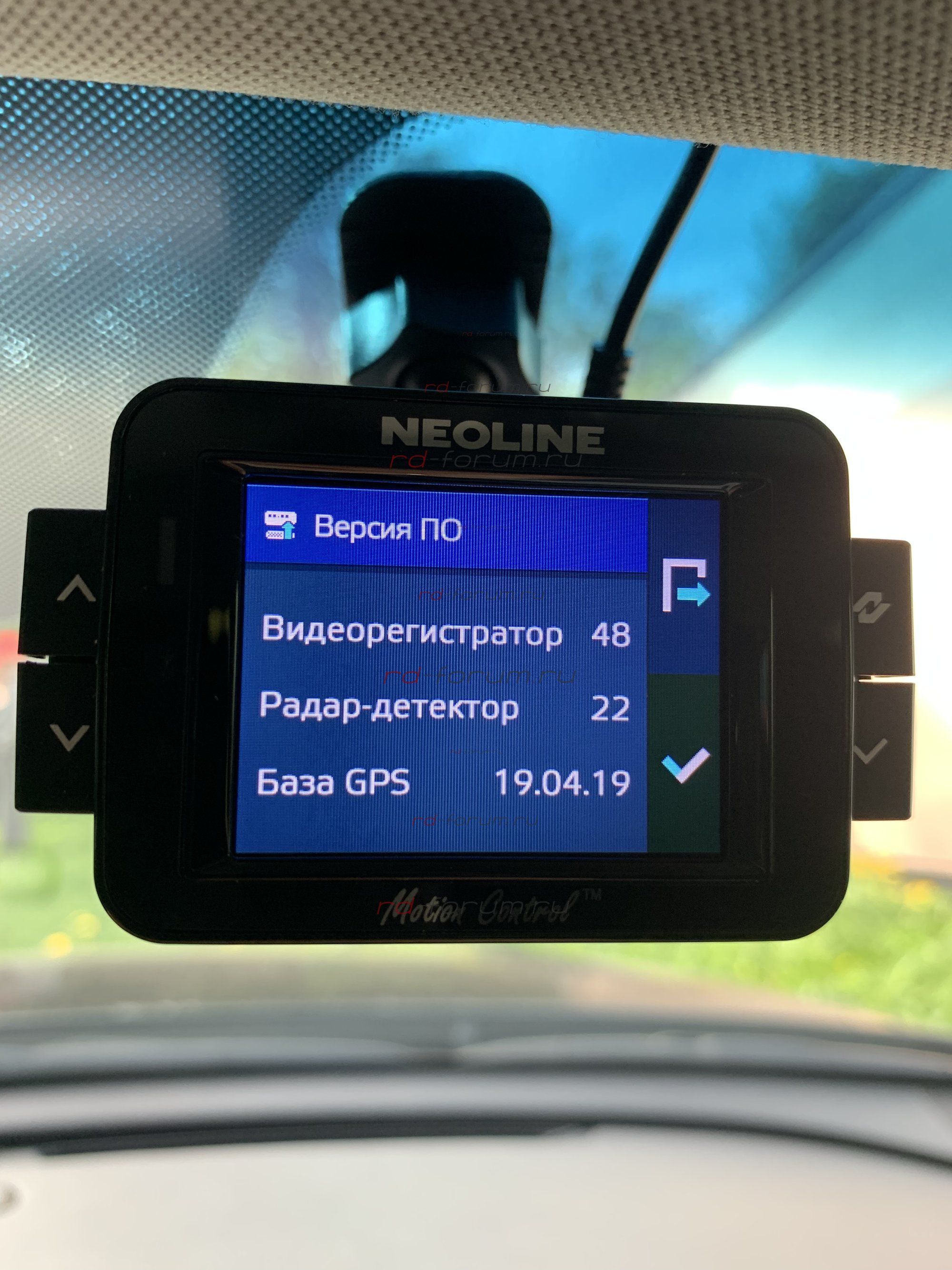

Напишите пожалуйста какая у Вас прошивка?

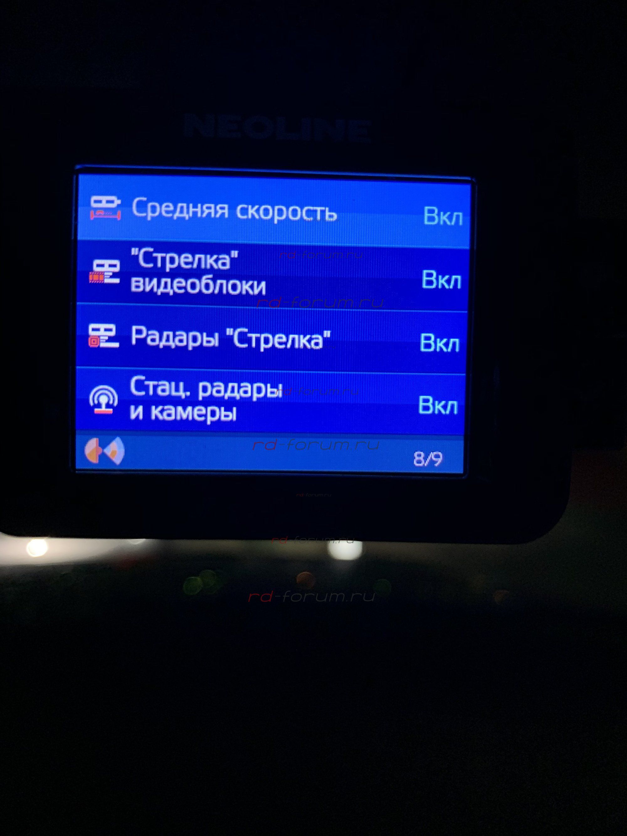

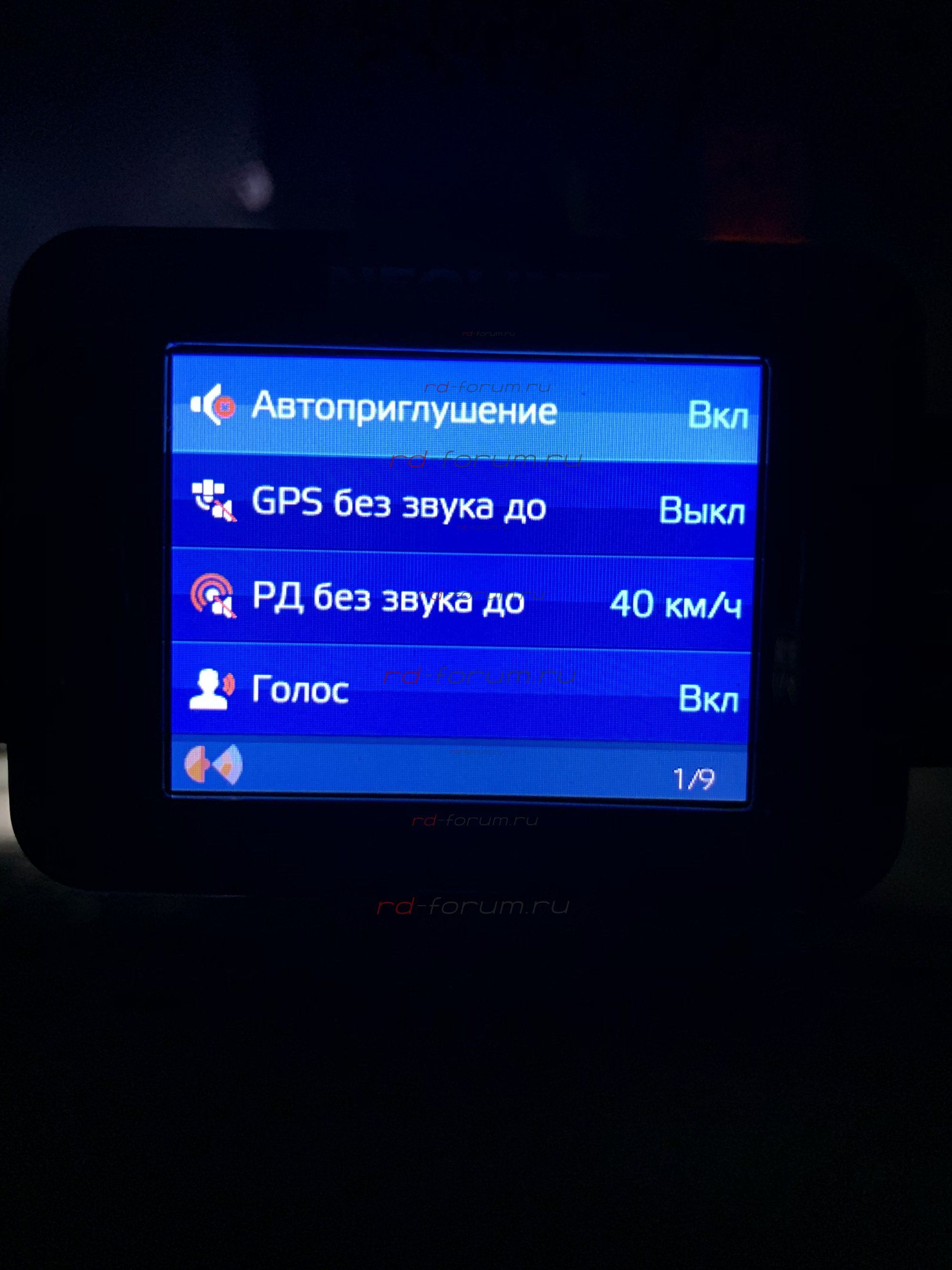

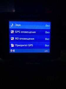

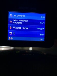

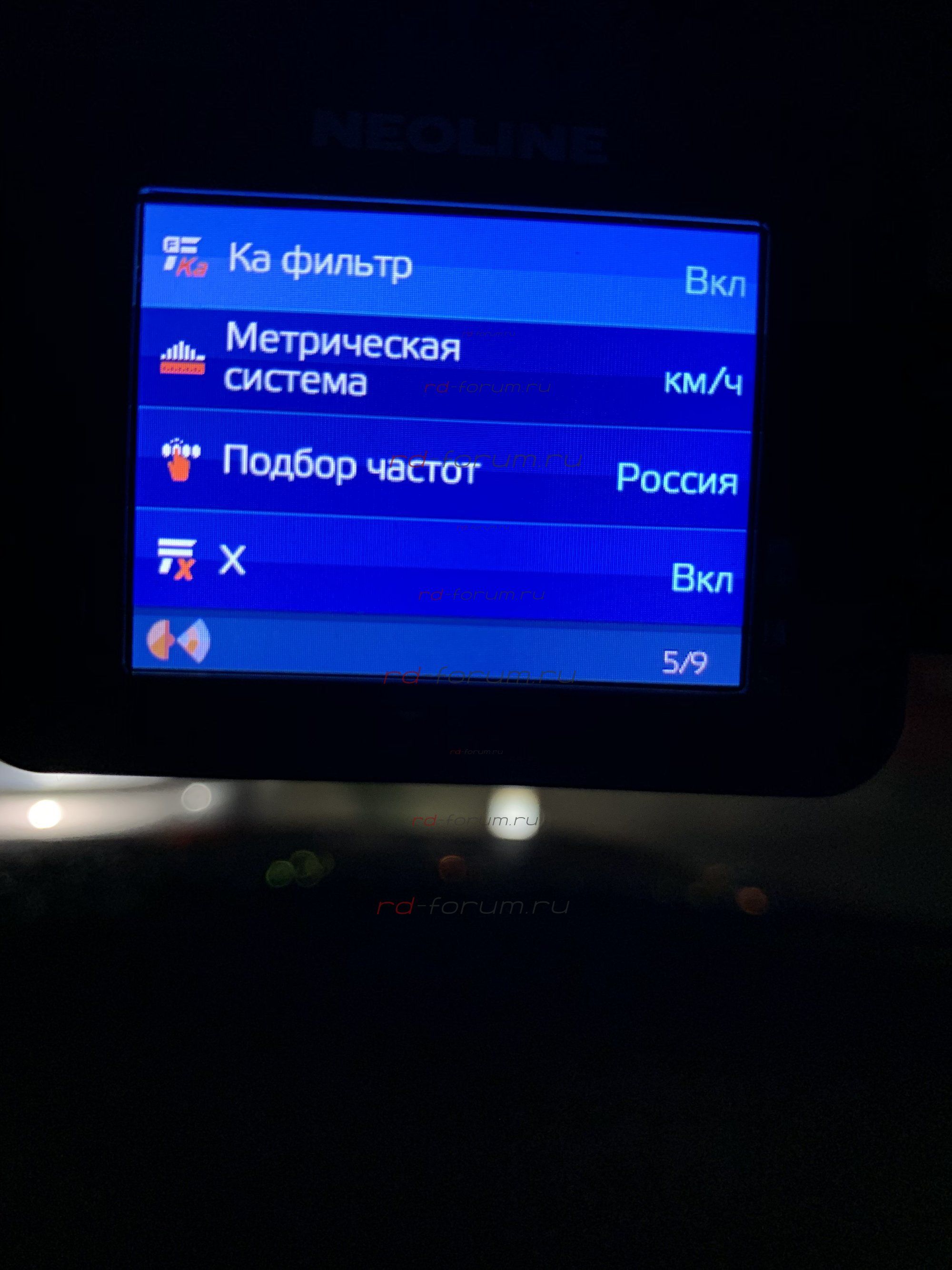

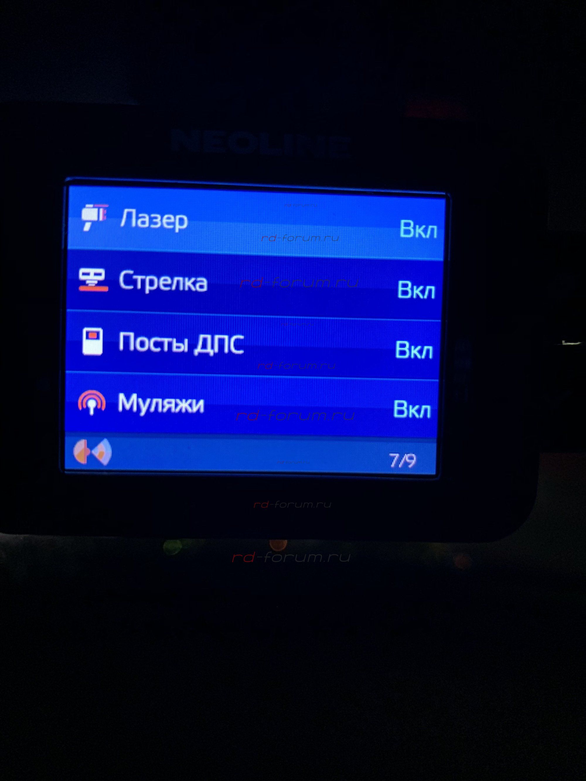

Вот такая. См 1 фото[DOUBLEPOST=1557905498][/DOUBLEPOST]Ребята есть еще один вопрос. Поездил я по трассе, у очень сильно бросилось в глаза, что радар устройства постоянно что-то ловит в К диапазоне, показывает 4-5 единиц при всем при том, что второе устройство 7500s молчит. Так было когда ехал по минке, до Бреста, тоже самое когда ездил пару раз до Тулы. Уже реально начинает напрягать. Может кто-что подскажет? Настройки детектирования на фото.

Короче чудеса на виражах. Поставил 51-ю европейскую прошивку, все перестало отключатся (в настройках стоит 12.3-максимальное значение). Ради прикола "замерил" напряжение. Тут тоже все нормально (видео ниже) в движении держится практически всегда больше 14-ти.
На текущий момент осталось два вопроса:
1. Постоянно фонящий К диапазон на трассе (то о чем я писал выше).Как это можно побороть?
2. Стрелка по детектированию определяется то как СТ,то как К (по GPS говорится что это стрелка). 7500s параллельно показывает СТ и уровень сигнала, собственно как и должно быть.

У меня данной системы в машине нет. Фильтр на гибриде включен. едущие попутно машины с данной системой тоже исключаю. Недавно ездил в Тулу 2 раза ситуация повторяется каждый раз. 9100s фонит на К на 4 и 5, 7500s молчит.
Стрелка-М-Р, фонящая в К - для этой реализации GPS-оповещений тоже Стрелка.
Те я правильно понимаю что в 9100s и 7500s по разному организовано? Вопрос как раз возник из-за того, что на 7500s все время СТ показывает.
