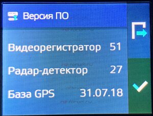

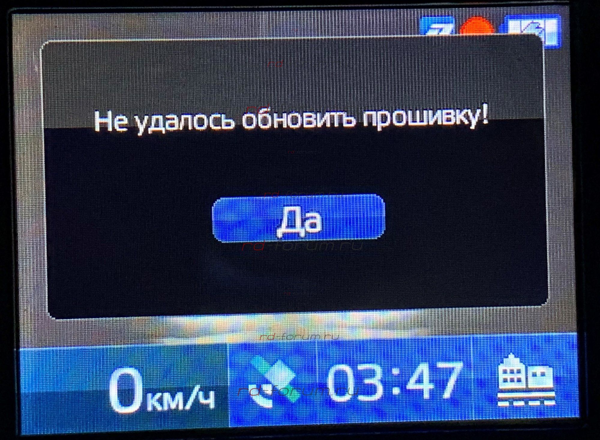

Видеорегистратор Neoline X-COP 9100s купил его в конце 2018 года, прошивки все обновил, но до сих пор не могу обновить Международную база радаров от 01.04.19 т е (NEOLINE X-COP 9100s Международная база радаров от 01.04.19), прибор пишет - не удалось обновить прошивку пробовал обновлять в любой конфигурации с прошивками и форматом карты но всё без успешно
Я прочитал форум и точно такая же проблема была у
Maxim63
И я как понимаю она так и не была решена
@Александа, раз не видит файл с базой, то что-то с именем файла.
P.S. Карточку в первый слот вставляете?
Александа
20.04.2019
14
Калинингград
NEOLINE X-COP 9100s
Honda CRV

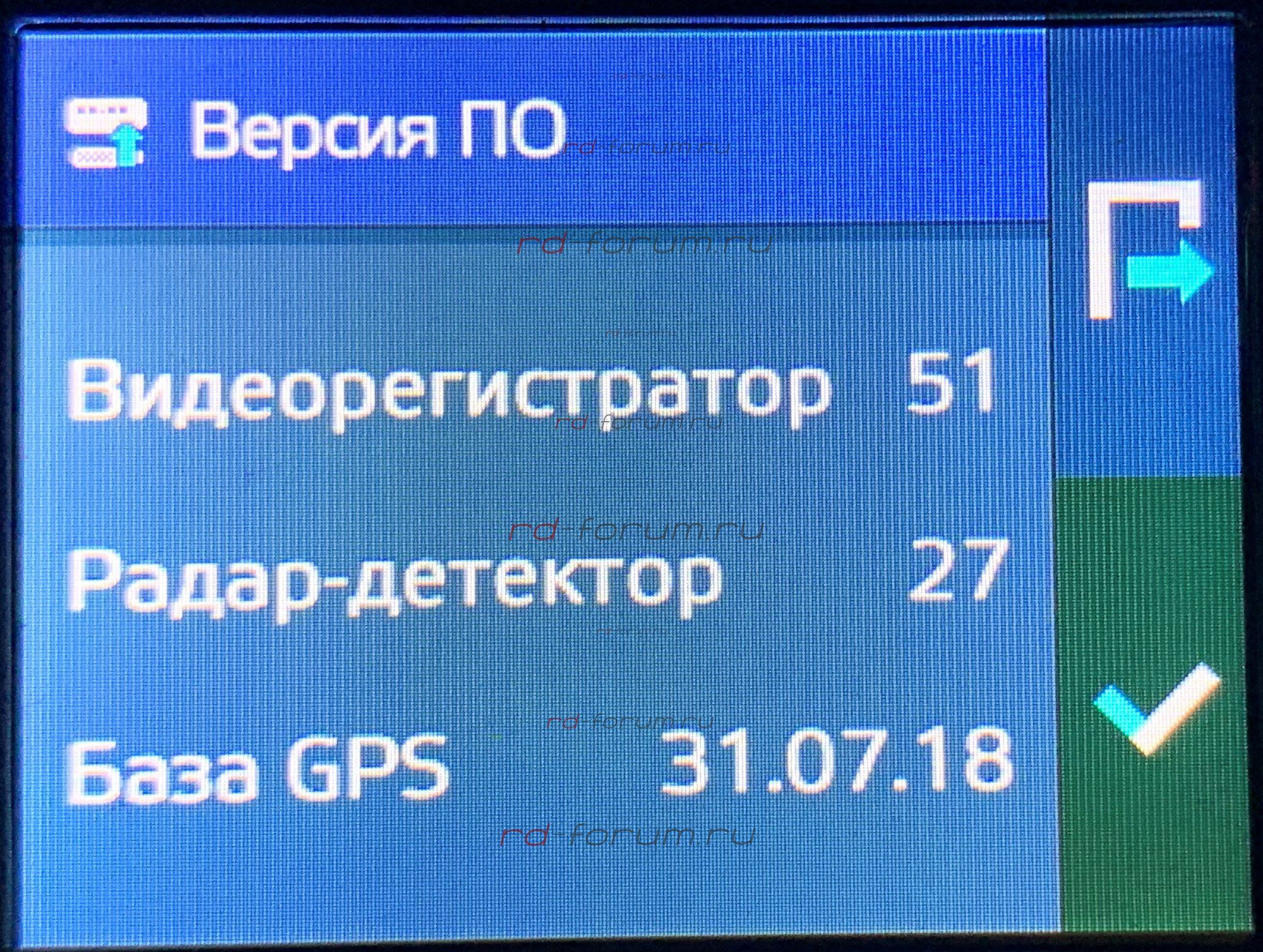

И файлы разархивировал, и в первый слот вставил и всё проделал как в инструкции
P.S.
Обновления прошивок т е
Neoline X-COP 9100s RD Firmware 07.03.2019 M27
и
Neoline X-COP 9100s DVR firmware (RevM51)
регистратор же прекрасно принял!
См фото
А вот Международную базу радаров от 01.04.19 т е
X-COP 9100s_Intl_Baza_GPS_01.04.19
и
до этого обновление вышедшее ранее он отказался принимать, но я сначала подумал что просто новая база вышла кривая и не придал большого значения и просто решил подождать очередного обновления, но как сегодня оказалось что не база кривая а прибор
@Александа, чем-то не нравится имя файла. Других вариантов не вижу.
А не интернациональную пробовали ставить?

@Александа, я говорил про базу не интернациональную. X-COP 9100s_Baza_GPS_19.04.19, например.
И еще вопрос. Расширение .db при разархивации не слетает? Насколько я понимаю, база ищется именно по расширению.
А мне нужна интернациональная база, и расширение не слетает, это просто не возможно при разархивировании

В моём случае прошивки не причём, т к болезнь с обновлением баз т е X-COP 9100s_Intl_Baza_GPS_01.04.19.db, и более старыми, была и со старыми прошивками
