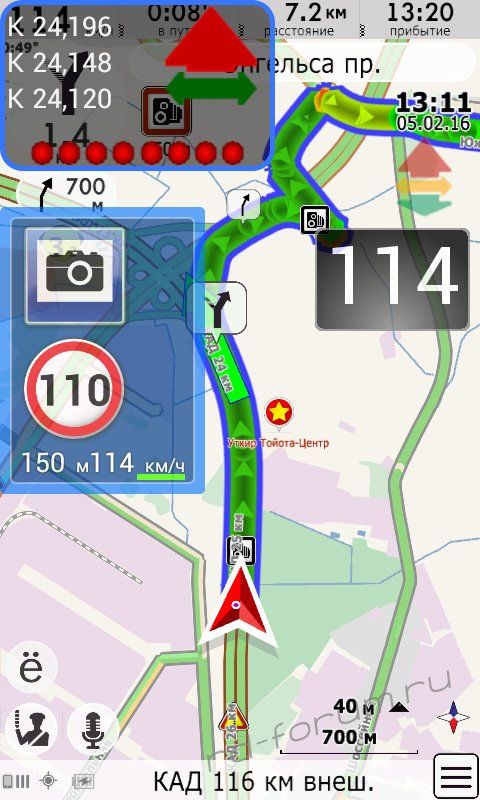

Например, так теперь выглядит экран моего смартфона при приближении к КРИСам Rus/8077 на КАДе
(в левом верхнем углу- всплывающее окно от YaV1):
Программой доволен! Спасибо разработчикам и форумчанам!
