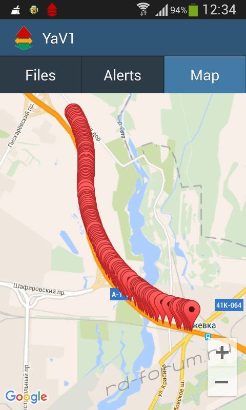

Как раз на днях двигался по КАД, рядом ехала Мазда и фонила.
Сейчас нашёл этот сигнал в журнале тревог (частота 24.148МГц). Группа растянулась аж на 4км (красный цвет меток означает здесь, что сигнал в диапазоне К и "YaV1" видит его здесь впервые):

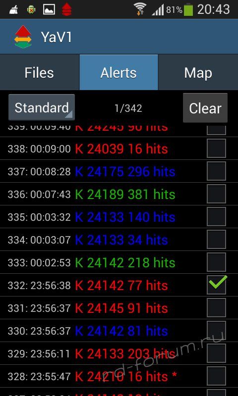

В журнале записываются не заблокированные тревоги, а просто все сработки, независимо от их статуса.

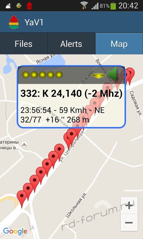

При нажатии на любую метку на карте, появляется окошко с информацией о сигнале в этом месте. Например, (фото1 ниже),- сила сигнала: 5 точек, направление: сзади, зелёный динамик значит, что звук был без приглушения, порядковый номер этой группы: 332, диапазон: "К", частота сигнала: 24,140МГц (-2МГц от первого обнаружения (первой сработки), сила сигнала: 5 точек, направление: сзади, время: 23:56:54, моя скорость в этот момент была: 59км/ч, двигался на северо-восток: NE, это 32-я сработка на этот сигнал из 77-ми в группе, после первого обнаружения этого источника прошло 16 секунд, расстояние от первой сработки до этой (32-й): 268 метров.

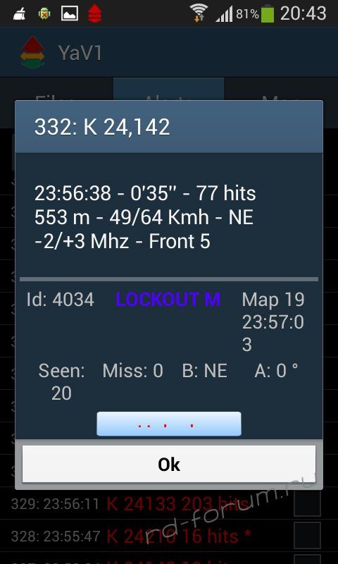

Вернувшись на вкладку "Alerts" (фото2 ниже), видим список групп тревог. Красные- это сигналы в диапазоне "К" обнаруженные здесь впервые, синие- это уже заблокированные тревоги, зелёные- это тревоги из белого списка. Наша 332-я группа красная, потому что "YaV1" встретил этот сигнал в этом месте впервые. Я его заблокировал вручную, в следующий раз эта тревога будет окрашена в синий цвет.
Жмём на строчку №332. Открывается окошко с общей информацией обо всей группе сигналов (фото3). "LOCKOUT M" означает, что группа была заблокирована вручную ("M"- Manual).

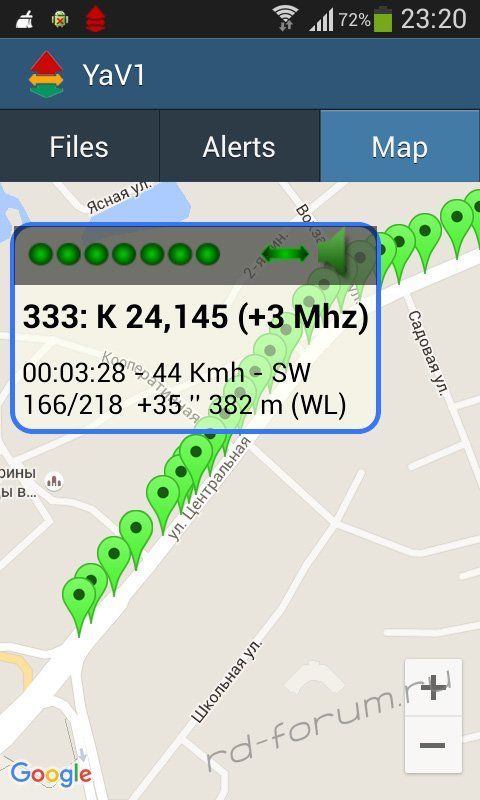

Кстати, выше была показана сработка на Арену Rus/11047, но только приближался я к ней с противоположной от контролируемого направления стороны, поэтому я её забанил.
Теперь при следующем проезде там (если бы, конечно, не было бы Арены Rus/8073), при обнаружении этого излучения, стрелочки на Валентине будут моргать как и обычно, количество источников тоже покажет как обычно, только Валентин один раз громко пикнет и уйдёт в приглушение, т.е. громкость будет та, которая выставлена по флажку (себе поставил флажок в ноль, => у меня Валентин один раз пикнет и замолчит), всплывающее окно не появится, в окне "Тревоги" частота будет на синем фоне.
Эта же Арена, но с противоположного направления у меня находится в белом списке, => там предупреждение отработает по полной программе, частота будет на зелёном фоне.
