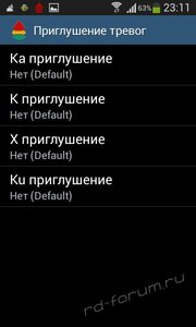

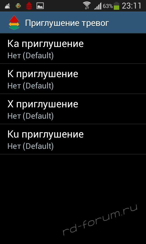

Подскажите а режим приглушение тревог работает. Опции-°настройки-приглушение тревог-К приглушение. Поставил точку "В диапозоне" приглушение не происходит.

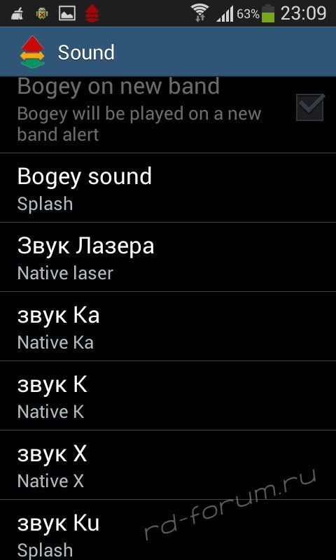

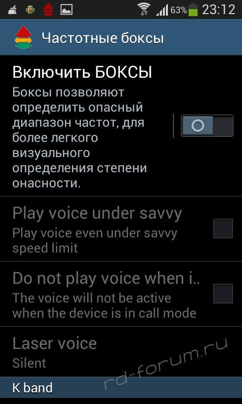

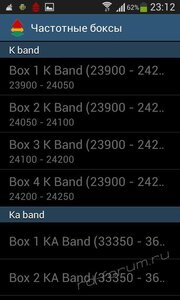

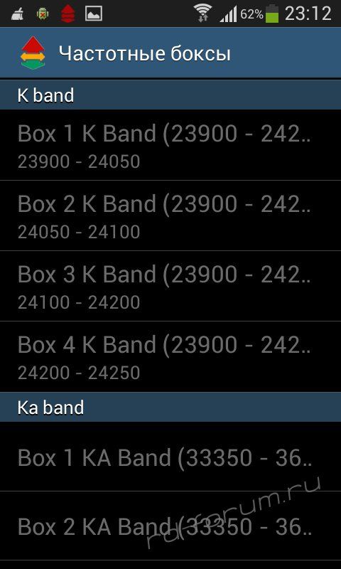

К диапазон разделил на четыре поддиапазона (бокса). Каждому поддиапозону назначил свой цвет. Звук оставил один на все поддиапозоны.

Подскажите, а режим "Приглушение тревог" работает? Опции-Настройки-Приглушение тревог-К приглушение. Поставил точку "В диапозоне",- приглушение не происходит.
Эту функцию пока ещё не пробовал и даже не вникал в алгоритм её работы, т.к. в местах моих перемещений не вижу в ней особой надобности. Полагаю, что должны приглушаться тревоги, которые находятся в диапазоне частот указанных в частотных боксах, либо, соответственно, наоборот,- вне диапазона, если поставить галочку на приглушение "Вне диапазона". Также подозреваю, что чтобы эта функция работала, возможно, в самом Валентине должен стоять не режим "А", а, например "l" (эль маленькая), и "флажок" должен быть, видимо, не в максимальном положении громкости. В смартфоне, по идее, звука в выбранном диапазоне быть не должно. Может быть, ещё в "Меню" -> "V1 настройки" -> "Setting (Облако с карандашиком)" -> "Контроль приглушения" - должна стоять галочка в пункте "Логическое приглушение"; или там же, но в разделе "K Band приглушение", возможно, должны стоять ещё какие-нибудь галочки (фото ниже). Чтобы не гадать, надо попробовать. На днях попробую,- отпишусь.
У меня сейчас точно так же,- классический звук V1 (по умолчанию) вполне устраивает, не стал его менять.

@valur111 отпишитесь пожалуйста как попробуете.
Попробовал. Нормально работает приглушение по частотным боксам.
Приглушаются тревоги, которые находятся в диапазоне частот указанных в частотных боксах, либо, соответственно, наоборот,- вне диапазона, если поставить галочку на приглушение "Вне диапазона".
При обнаружении сигнала, сам "Валентин" издаёт один громкий "пик" и уходит в приглушение. Программа "YaV1" просто молчит на сигналы совпадающие с выбранной частотой. Причём неважно какой режим стоит на самом "Валентине" ("A", "L" или "l"),- важно, что стоит в настройках "YaV1" в "Меню->V1 настройки->Setting->Громкость приглушения->("Lever" или "Ноль")". В зависимости от этого, звук либо (после одного громкого "пика") приглушается до уровня по флажку, либо (после одного громкого "пика") выключается совсем. Стрелочки на "Валентине" и отображение на экране смартфона не меняются. Звук в приложении "YaV1" глушится в любом случае совсем до ноля. При наборе скорости, при наличии сигнала соответствующей частоты и при преодолении порога установленного в "Меню->Настройки->Основные настройки->Savvy лимит скорости", "Валентин" тоже издаёт один громкий "пик" и уходит в приглушение.

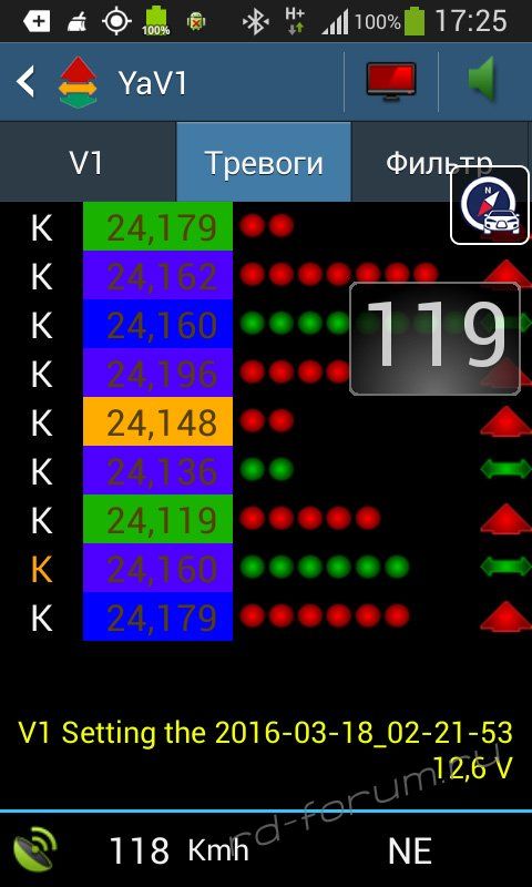

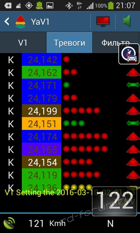

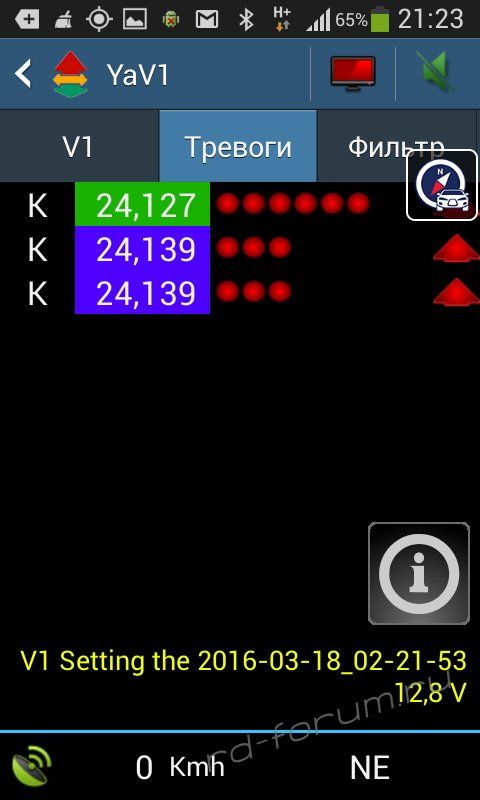

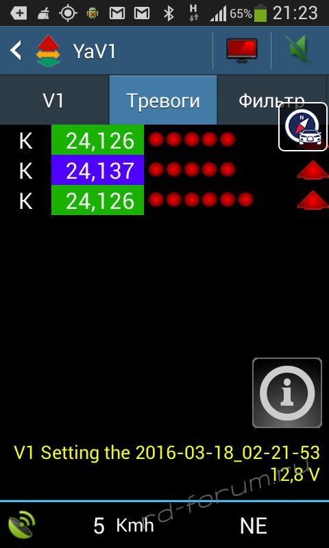

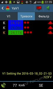

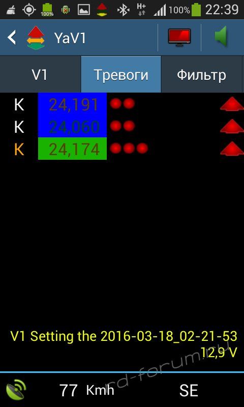

Буквы диапазона незалоченых сигналов иногда бывают разных цветов. Что это значит?
Вы имеете в виду, буквы диапазона оранжевого цвета ("К"), как в предпоследней строчке на фото-1 внизу?
Если да, то совсем не важно- заблокирован этот сигнал в "YaV1" или нет.
Это означает, что "Valentine One" определил этот сигнал как приоритетный (самый опасный) на данный момент.
Этот сигнал (как видите на фото-1 внизу) не всегда является самым мощным и не всегда приходит спереди. Как "Valentine One" определяет, что данный сигнал является приоритетным (опасным),- не знаю. Видимо, как-то по сигнатуре сигнала. Часто этот сигнал на самом деле приходит от настоящего радара, но иногда "V1" заблуждается и показывает помеху оранжевым цветом (видимо, у такой помехи сигнатура сигнала похожа на сигнатуру сигнала какого-то известного радара). Думаю, что именно на эти сигналы "V1" моргает стрелками в направлении наиболее опасного сигнала и/или преждевременно выходит из "логического приглушения" (в режиме "l" или "L"), не дожидаясь повышения силы сигнала до пяти точек и/или отсрочки по времени. В принципе, какой-то особо важной информации это не несёт,- можно просто не обращать на это внимание, но раз уж такая информация передаётся из "V1" в "YaV1", то почему бы её и не отобразить на экране...
Иногда "V1" никакой из сигналов не считает приоритетным (опасным), хоть даже и реагирует на сигналы от реальных радаров (Фото-2 внизу,- приближался сразу к четырём "КРИС-С" на фоне множества помех).
Но часто безошибочно и издалека определяет опасный сигнал (Фото-3 внизу,- это "Кречет" на фоне двух помех).
P.S.: "V1" постоянно отправляет в "YaV1" пакеты с информацией (до 15-ти предупреждений в одном пакете). За одну секунду отправляется несколько таких пакетов.
Screenshot_2016-03-26-17-25-40.jpg Screenshot_2016-03-25-21-07-31.jpg Screenshot_2016-03-23-22-39-31.jpg

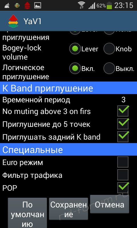

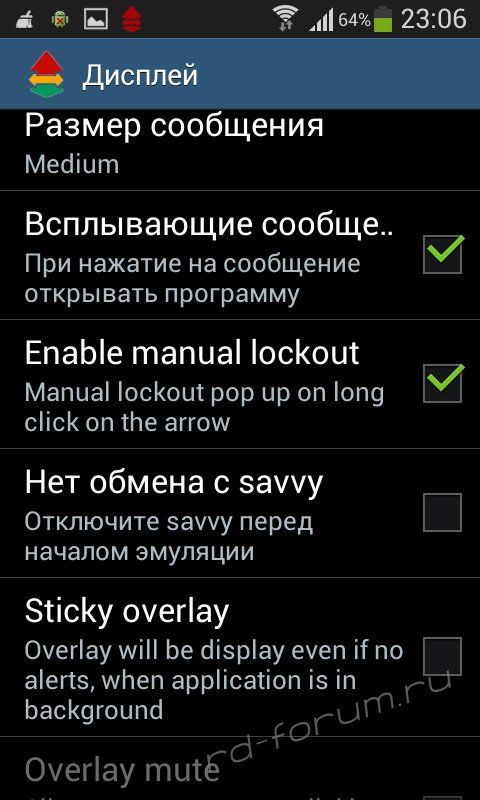

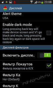

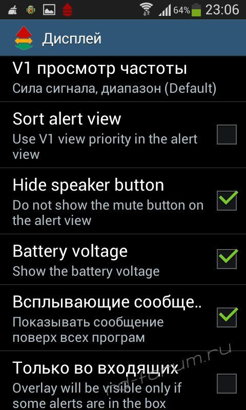

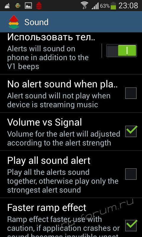

@valur111 !Наилучшим способом ты расшевелил эту тему с применением свистка в деле.Много чего подчерпнул для себя,но наиболее понятнее было бы выложить скриншоты твоих настроек или же, по возможности,немножко наглядного видео.

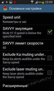

Ориентироваться на мои настройки, думаю, пока ещё рано, т.к. сам пользуюсь "YaV1" всего лишь около месяца.
Тему расшевелил, чтобы, кроме всего прочего, ещё и самому вместе со всеми разобраться в программе.;)

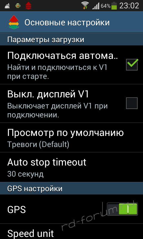

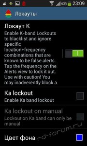

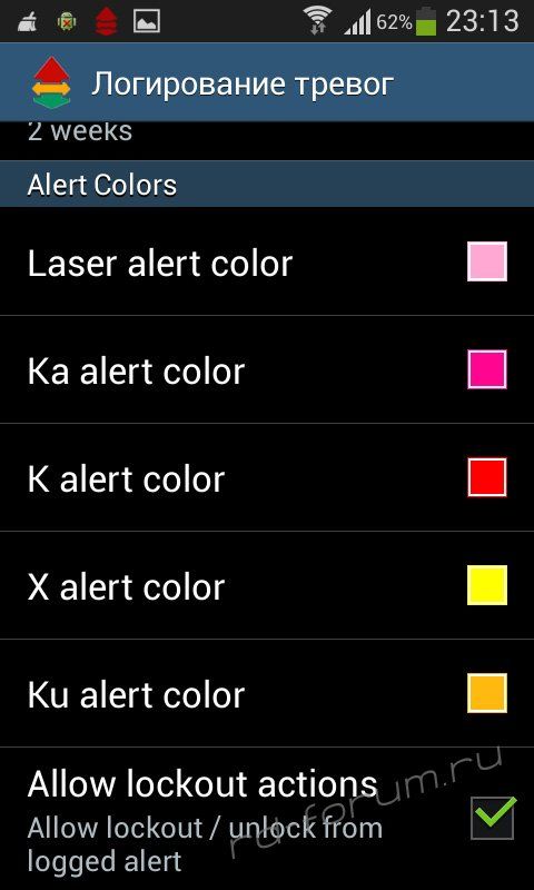

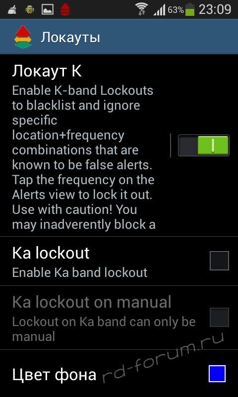

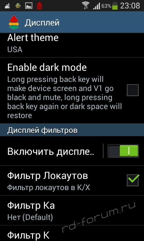

Много раз уже менял всякие разные параметры в настройках, но в итоге во многом вернулся обратно к настройкам по умолчанию. Сейчас они меня вполне устраивают, так пока и езжу. Короче, выкладываю.:)

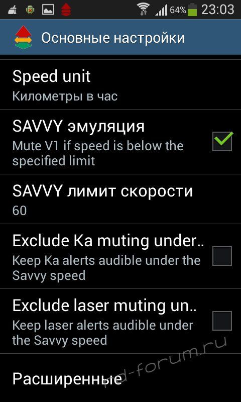

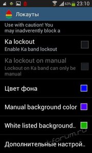

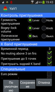

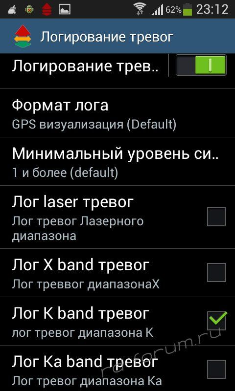

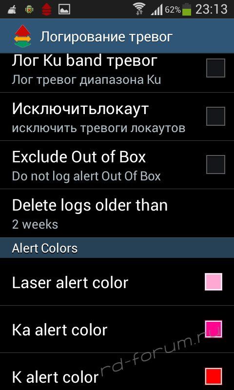

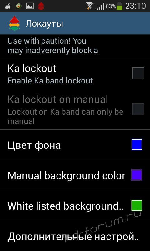

Скриншоты моих настроек на данный момент:
Screenshot_2016-04-04-23-02-53.jpg Screenshot_2016-04-04-23-03-14.jpg Screenshot_2016-04-04-23-05-28.jpg Screenshot_2016-04-04-23-06-24.jpg Screenshot_2016-04-04-23-06-49.jpg Screenshot_2016-04-04-23-07-30.jpg Screenshot_2016-04-04-23-08-00.jpg Screenshot_2016-04-05-02-51-30.jpg Screenshot_2016-04-04-23-08-47.jpg Screenshot_2016-04-04-23-09-02.jpg Screenshot_2016-04-04-23-09-17.jpg Screenshot_2016-04-04-23-09-52.jpg Screenshot_2016-04-04-23-10-07.jpg Screenshot_2016-04-04-23-10-22.jpg Screenshot_2016-04-04-23-10-30.jpg Screenshot_2016-04-04-23-11-55.jpg Screenshot_2016-04-04-23-12-18.jpg Screenshot_2016-04-04-23-12-31.jpg Screenshot_2016-04-04-23-13-00.jpg Screenshot_2016-04-04-23-13-28.jpg Screenshot_2016-04-04-23-13-39.jpg Screenshot_2016-04-04-23-14-07.jpg Screenshot_2016-04-04-23-15-02.jpg Screenshot_2016-04-04-23-15-11.jpg
1. Да, оранжевый. Не всегда К, иногда бывает Х. Мое мнение, что ни как приоритетный светится, потому как не всегда он есть при нескольких источниках, а у них все равно какой то должен быть приоритетнее!
2. Не всегда по нажатию пальцем дает окошко с блокировками! С чем может быть связано?

Конечно, не обязательно "К",- любой диапазон может быть. "К" был взят для примера. "LASER" всегда оранжевый.
Если ни одна из букв диапазонов не окрашена в оранжевый, значит "V1" никакой из сигналов не считает опасным.
Цитирую разработчика "YaV1" (Francky06l): "The Orange one is the one reported by the V1 as priority."

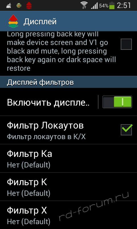

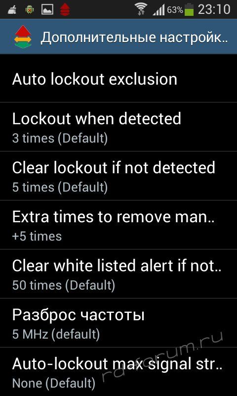

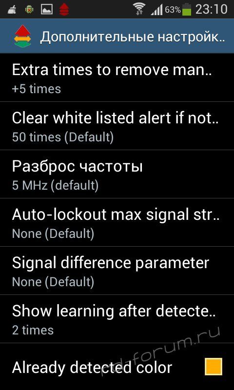

некоторые помехи забанил вручную и ездил в тишине, как вдруг часть из них вновь начала подавать голос.
Да,- есть такое дело.
Сначала думал,- "косяк" программы "YaV1", потом решил, что это происходит из-за того, что я часто меняю настройки, потом стал грешить на "чистики": "Advanced Task Manager" и "Clean Master". Собирался даже уже написать пост об отрицательных сторонах программы, но решил ещё немного понаблюдать, и стал такие помехи банить повторно. В итоге, со временем, вроде, они перестают появляться.
Сейчас склоняюсь больше к версии, что разработчик "YaV1" специально создал такой алгоритм блокирования помех, который бы максимально обезопасил пользователей программы от пропуска реального радара находящегося в зоне заблокированной помехи и работающего на близкой к этой помехе частоте.
Предполагаю, что, возможно, "YaV1" учитывает не только частоту, координаты и направление движения, но, например, ещё и мощность первой сработки, интенсивность нарастания уровня сигнала, а может, и/или ещё что-то. Ведь известно, что характеристики излучения и приёма сигнала (тем более помехи), могут изменяться в зависимости от напряжения питания, температуры, влажности, осадков и пр.. Т.е., возможно, если один из параметров принятого сигнала отличается от того, что уже есть в базе, больше, чем на величину погрешности, то "YaV1" воспринимает этот сигнал как новый и выдаёт тревогу "по полной". Если это так, то, на мой взгляд, это даже хорошо.
Всё вышесказанное касается не только заблокированных тревог, но также и тревог из белого списка.
В итоге, похоже, остаётся только набраться терпения и продолжать повторно банить и/или заносить в белый список эти сигналы до тех пор, пока они не перестанут вылезать как новые.
В подтверждение данной версии выкладываю скриншоты ниже. Обратите внимание на скриншот №3,- тревога с частотой 24,176 находится одновременно и в белом, и в чёрном списках.

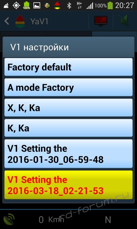

@zalet4ik , "Меню"->"V1 настройки"->"Setting (облачко с карандашиком)".
Подсвеченная зеленоватым цветом строка - это действующие на данный момент установки режимов "Valentine One". Их можно менять прямо из "YaV1". Можно создать и сохранить несколько профилей с разными настройками, а потом быстро переключаться между ними. Это гораздо удобнее и понятнее, чем крутить ручку на самом "V1" и менять там стрелки вверх-вниз. Есть и готовые шаблоны, но они для России не подходят.
P.S.: Причём необязательно менять эти настройки во время установленного соединения с "V1",- можно их менять отдельно "на диване". Каждый раз, когда "YaV1" соединяется с "V1", "YaV1" сравнивает эти настройки. И если настройки были изменены в "YaV1", то они передадутся и изменятся в "V1", а если настройки были изменены в "V1", то они передадутся в "YaV1" и запишутся новой строкой.
Screenshot_2016-04-07-01-05-50.jpg Screenshot_2016-04-07-01-05-59.jpg Screenshot_2016-04-04-23-15-02.jpg Screenshot_2016-04-04-23-15-11.jpg

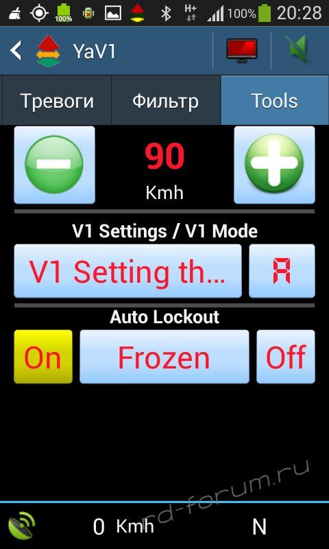

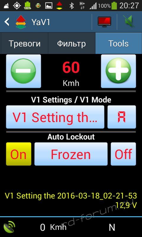

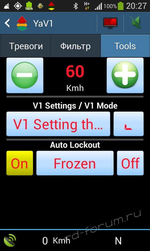

Кстати, раз речь зашла про изменения настроек в "Valentine One" из приложения "YaV1", то дополню, что в "YaV1" есть ещё одно удобное окно под названием "Tools". Попасть в него можно легко и быстро (хоть на ходу), перелистнув экран вправо из окна тревог.
Здесь можно быстро:
- поменять установки скорости Savvy (шаг 5 км/ч);
- изменить настройки "V1" на любой из ранее сохранённого Вами шаблона;
- сменить режим "V1" ("l", "L", "A");
- включить/выключить или заморозить автолокауты ("заморозить"- означает, что "YaV1" будет использовать уже имеющуюся базу локаутов, но новые тревоги банить в автоматическом режиме не будет).
Но это окно доступно только во время установленного соединения "YaV1" с "V1".
Screenshot_2016-04-08-20-27-04.jpg Screenshot_2016-04-08-20-27-20.jpg Screenshot_2016-04-08-20-27-57.jpg Screenshot_2016-04-08-20-28-17.jpg
