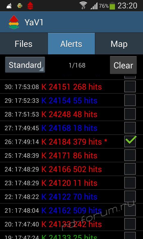

Не всегда по нажатию пальцем дает окошко с блокировками! С чем может быть связано?
Возможны два варианта (первый- более вероятный):

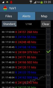

1. В "YaV1" по какой-то причине не записались GPS-координаты самого первого срабатывания "V1" на данную тревогу. К тому же, если "YaV1" не получает координаты первого или последнего срабатывания, то такие тревоги помечаются звёздочкой в журнале тревог (Logged Alerts) (фото ниже).
2. Если Вы вывели тревогу из белого или чёрного списка, но ещё не выехали за пределы данного сигнала, то сразу заблокировать эту тревогу не получится (окно блокировок не откроется). Чтобы изменить статус такой тревоги, придётся выехать из зоны излучения и снова въехать в неё с этой же стороны.
