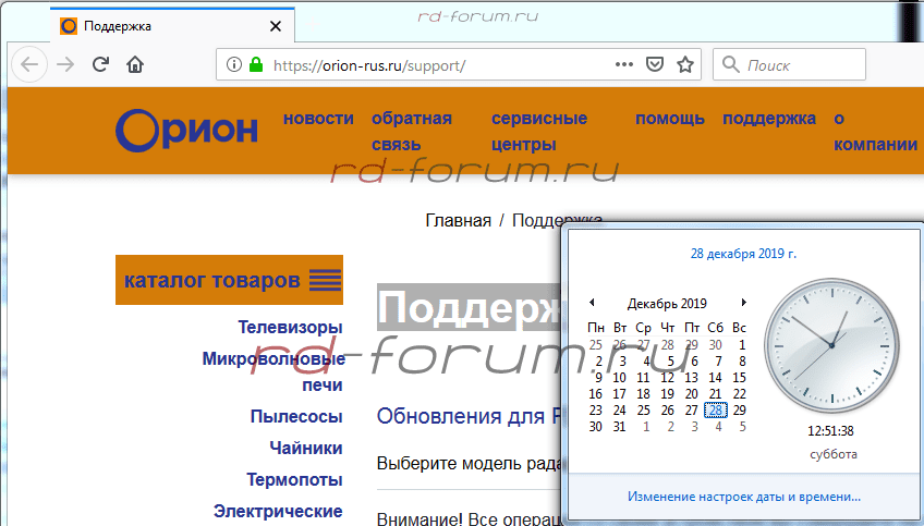

Доброе время суток! А сайт Ориона всё? кончился? или это временные трудности? кто нибудь знает?
