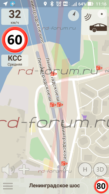

1. вот это баги, имеется ввиду отрисовка направления камеры. Там и срабатывает странно (1ый скрин, камера в обратную сторону), в базе есс-но направления правильны. Таких точек много.
2.проехался с mock-gps по Ленинградке от Аэропорта к Водному.
2а. не сходит с участка средней. понятно, что место сложное и база предоставляет возможностей для этого чуть более чем никаких, если подходить к вопросу серьезно. Но здесь принято так: предполагается что участки КСС располагаются примерно на прямиках, на кривяках ставятся виртуальные старты и финиши. С учетом этого отследить сход с участка можно, но с т.з. общих алгоритмов это конечно спец-костыль под базу.
2б. не сразу понятно, что для КСС показывается средняя скорость.
2в. врядли стоит для КСС-старта "в спину" показывать это на экране (право-верх) на всем участке, камера давно уже позади.
3. mock-gps: иногда бывает продолжительное "замораживание" карты. и с фьюзом и геолокацией по-обычному. Ремарка общего плана, не применительно к контракаму: невозможность работы под mock-gps для подобных приложений - жирный минус.
4. не хватает кнопки возврата карты к текущей геолокации. возможно это уже "вкусовщина".
А в целом, ничего так, нормально.

Спасибо, очень полезные моменты, некоторые мы уже знаем, некоторые нет.
1. Дело в том, что алгоритм выравнивает азимуты камер по принадлежащим дорогам в препроцессинге. Без этого все визуально выглядит в разы хуже. Но когда камера стоит неоднозначно и не притягивается правильно к своей дороге получается вот такая беда. Если азимут поменялся, а в базе он правильный и в общем положение ухудшилось, то значит где-то есть way к которому камера "притянулась". Пока непонятно что с этим делать. Но обычно на качестве захвата объектов это не влияет.
2а. Добавил в задачи, будем разбираться.
2б. Да, здесь тоже неоднозначность, мало того, нет показа текущей скорости. Есть уже в задачах.
2в. Спасибо, отличное замечание. Будем исправлять.
3. Тоже посмотрим, попытаемся адаптировать.
4. По этому пункту уже видимо критическая масса пришла и тоже надо делать. Многие требуют.
Еще раз спасибо.
PS: все-таки по пункту 1 есть еще замечание по поводу обратного направления. Камера эта в спину, все камеры в спину приложение показывает с белым фоном. И в базе она тоже в спину, значит направление показано правильно.
откройте вот эту точку SpeedCamOnLine.ru | Rus | 29989. Стрелка в программе, посмотрите какой рисуется азимут. Притянуть ее можно только к этому way'ю OpenStreetMap, это относительно короткий и полностью прямой участок, обозначающий мост, к другим притянуть там просто невозможно. Делаю ставку на баг :)

Да, здесь скорей всего ошибка явная.
