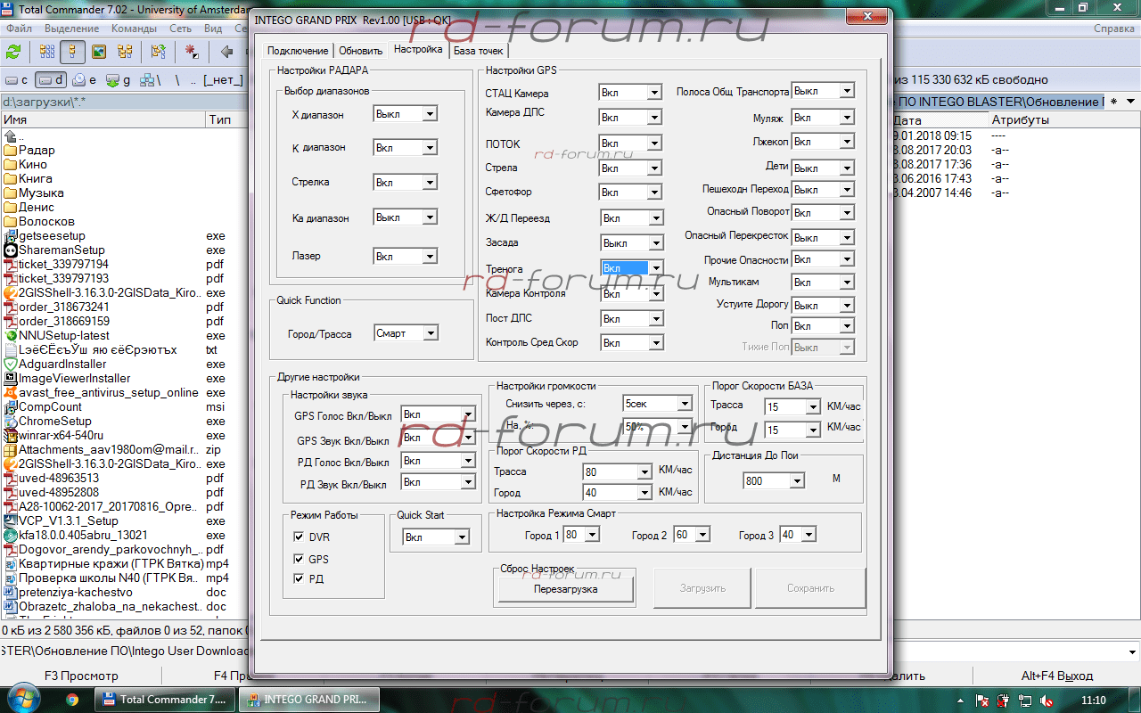

Здравствуйте. Забрал свой ВР с диагностики, написано, что обновили ПО...буду пробовать стал ВР переносные радары ловить (Арена, Крис...т.п.). Хотя думаю вряд ли это помогло. ((([DOUBLEPOST=1537344911][/DOUBLEPOST]
У меня вот такие настройки..Может, что не то настроил-поэтому переносные не ловит?
Так ловит или не ловит после посещения сервиса?
