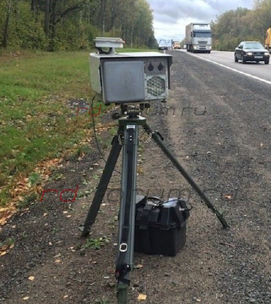

Приветствую. На днях пришлось выехать в Нижегородскую область, где в каждой деревне стоят с треногами, так вот мой Комбо (первый, прошивка ВР 42, РД 33) не одной не обозначил!Ужасссс! Переключался с режима Смарт на Трасса и даже перезагрузился к заводским настройкам, также включил все диапазоны РД...что за х.нь?! Почему это произошло и как дальше передвигаться?
Можно фото треноги для понимания комплекса?
В лицо или в спину?
Stells
19.08.2010
70
Кировская обл., Киров
NEOLINE X-COP 9000C
Lexsus NX200i
В лицо или в спину?
И в спину и в лоб, проезжал на скорости с 40 до 70...эффект 0!Попробую скинуть видео проезда,если не удалилось. Устанавливают около 30 см от земли.
У меня один из образцов, однажды тоже перестал детектировать, так что Вашу ситуацию не считаю не возможной. В моей ситуации, случай был не ремонтируемый. Обратитесь по гарантии в один из сервис центров. Лучше в основной Московский. Либо починят, либо заменят.
А крисы что на фото выше, именно в Нижегородской области, Бластер ловит хорошо. Сам в районе Арзамасской развилки штуки три встречал. В лоб лучший результат больше 3 километров, в спину около 500 метров. Худший соответственно около 900 и 150 метров(не в тот раз, а в принципе что сам видел)
