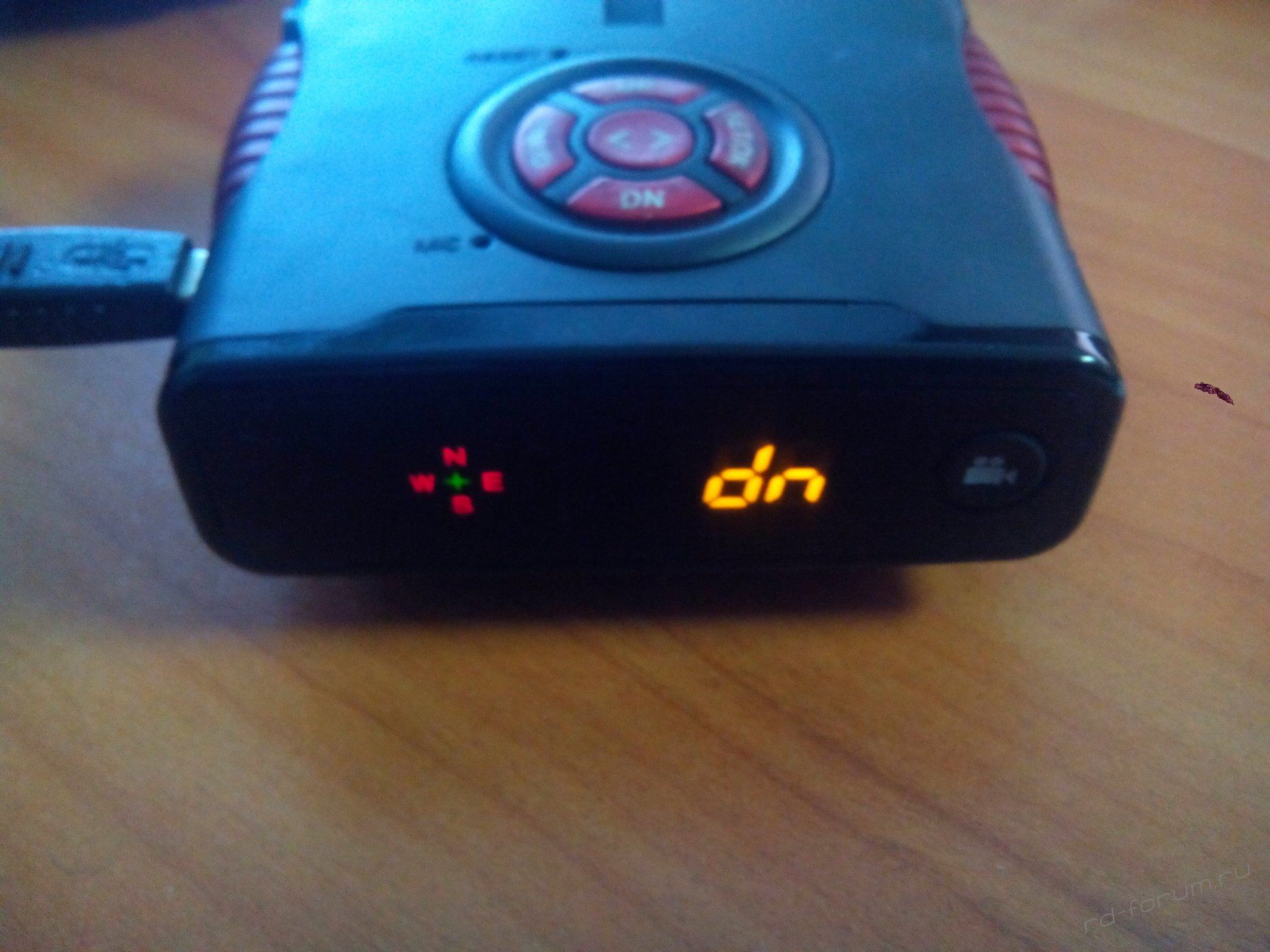

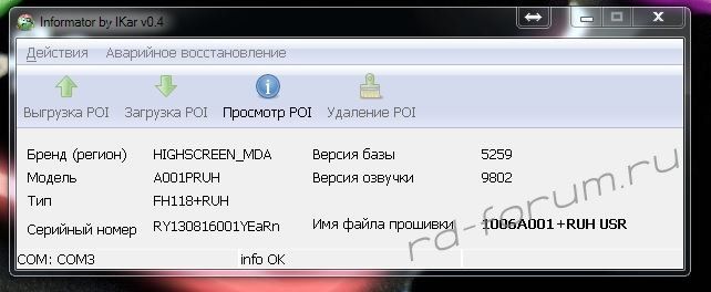

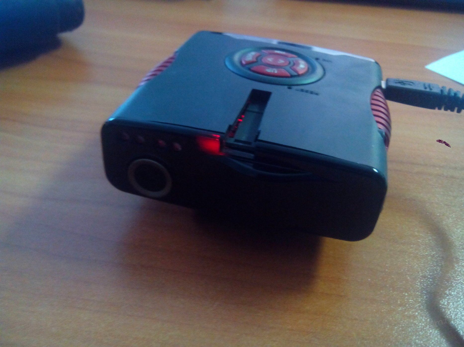

При подключении 12В не включается (только горит красная лампочка ),как показал на рис.№1(во вл.) Все это произошло как скачал и установил на флешку прошивку с оф.сайта http://support.highscreen.org/index.../49/obnovlenie-proshivki-black-box-radar-plus (HNFH - 118.130403.DVRU3H.bin) по своей глупости((..не сверил S/N на своем регистраторе.После установки погас экран и больше не включается ,включается только через usb кабель в режим загрузки dn и оповещает жен.голосом ,как показал на рис.№2 и 3(во вл.).А на регистраторе стояла прошивка (HNFH - 118.130502.DURU.bin) ....Хотел обновить базу:D по своему незнанию.Радарная часть регистратора нормально обновляется см.на рис.№4 Подскажите пожалуйста советом,как исправить,как оживить регистратор ?? В чем может быть причина ? (в серв.центрах не берутся )

На 1 рис. горит светодиод зарядки внутреннего аккумулятора.
Что происходит, если в режиме "dn" нажать на кнопку "камера " на лицевой панели?
Загорается ли диод, свидетельствующий о работе регистратора?

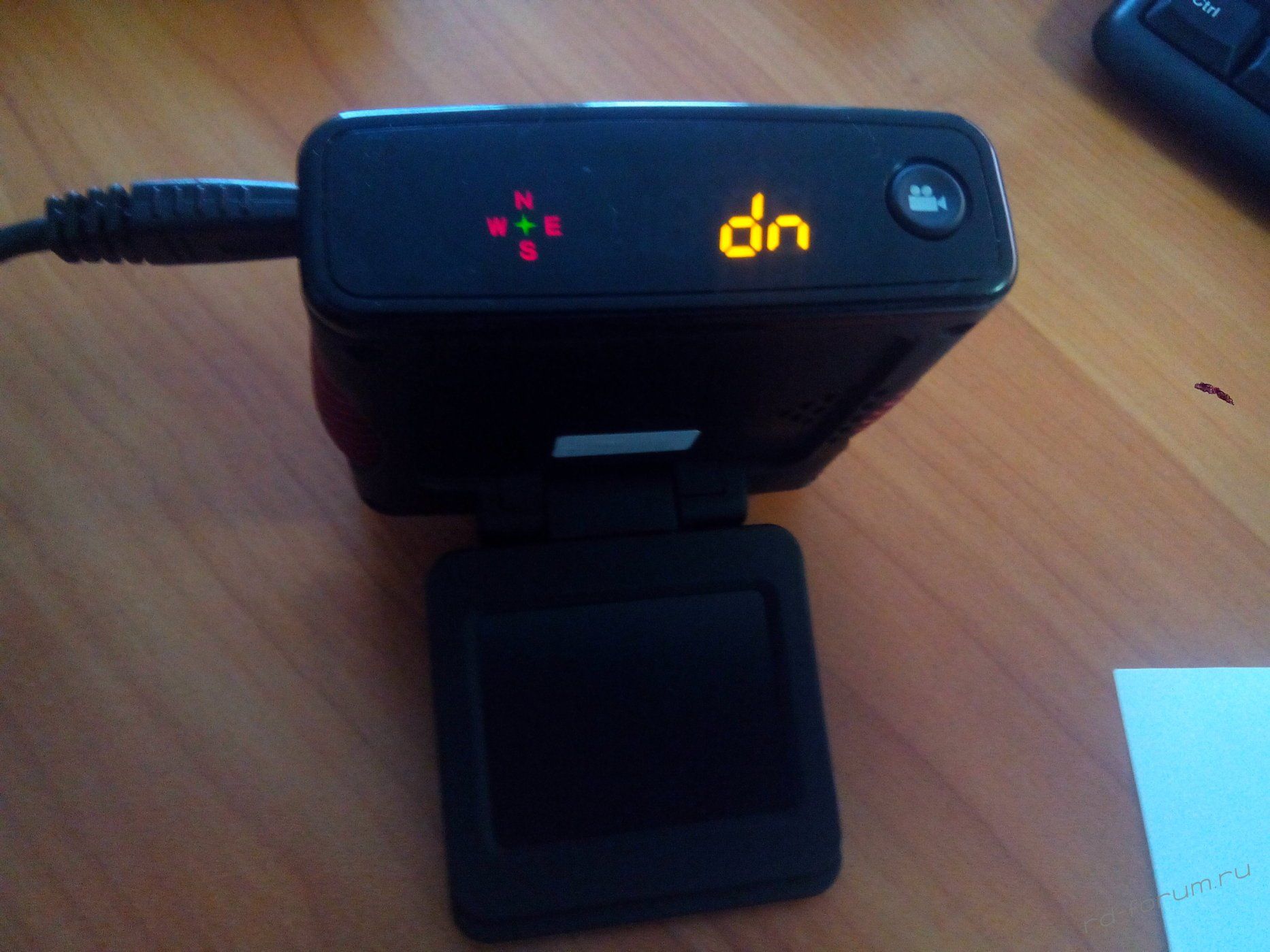

При нажатии «SET/OK» - он должен выходить из dn режима в состояние, аналогичное тому, что бывает при питании от 12 вольт...

При подключении 12В загорается только диод как на рис.1(во вл.), а на лицевой вообще ничего не горит и молчит как на рис.5 (во вл.) ....питание вроде есть

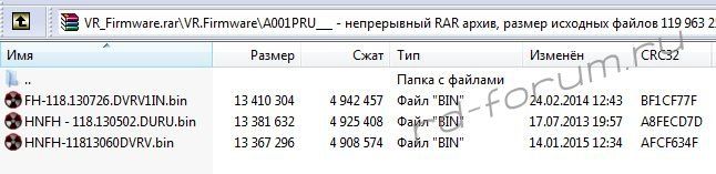

1. Как посоветовал уважаемый @andefim, при подключении к копму по USB перевел прибор в режим записи. вставил SD-карту с записанной прошивкой с rd-update (переименовав файл в firmware.bin). Сразу началась прошивка с SD-карты. Прибор выключился.
2. Поробовал обновить базы и озвучку с сайта rd-update - не получилось, выдало ошибку "устройство не определено". Программа informer так же перестала определять данные с прибора. Но - прибор стал реагировать на кнопки даже при отсутствии питания.
3. Зашел на оф.сайт Хайскрин и сделал "Восстановление заводской прошивки для Highscreen Black Box Radar plus". После этого получил опять черный ящие без возможности включения (кроме режима Dn при подключении USB).
4. С сайта rd-update прошил базу и звук.
5. Снова повторил п.1 залив на SD-карту последнюю прошивку (по времени создания файла) взятую с сайта rd-update. Всё. более базы не обновлял боясь получить чёрный ящик.
