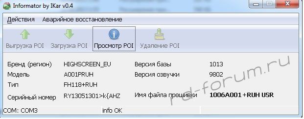

Люди добрые помогите пожалуйста, имеется Highscreen Black Box Radar Plus
SN - 123075
Прошился файлом с официального сайта вот этой - http://highscreen.org/uploads/BBRPlus/HNFH-118.130420DVRV1H.rar
После чего прибор перестал подавать признаки жизни.
По USB подключается. DN горит. Экран не показывает.
После прогрузки
http://public.gpscamera.org/Service...k.application?type=HIGHSCREEN/FH118RUH&lng=ru
Женским голосом сказал мне - Режим загрузки... и тишина... Что мне делать дальше?
Подскажите, пожалуйста. Вопрос жизни и смерти.

"Наехать" на Хайскрин, пусть ремонтируют после своих ссылок.
По верхней ссылке Вы шились через карточку?
Я так полагаю, что у Вас экран теперь не показывает, а радар-детектор работает?
Если так, то предыдущие 4 страницы Ваши.

Да шился по верхней ссылке
Для устройств с серийным номером меньше 118560
http://highscreen.org/uploads/BBRPlus/HNFH-118.130420DVR3V1H.rar
так как серийный номер моего устройства 123075
Загрузил на флешку и по инструкции применил обновление.
после чего не работает ни экран, а работает ли радар детектор я определить не могу.
Как быть?? Только саппорт Хайскрина терзать???
